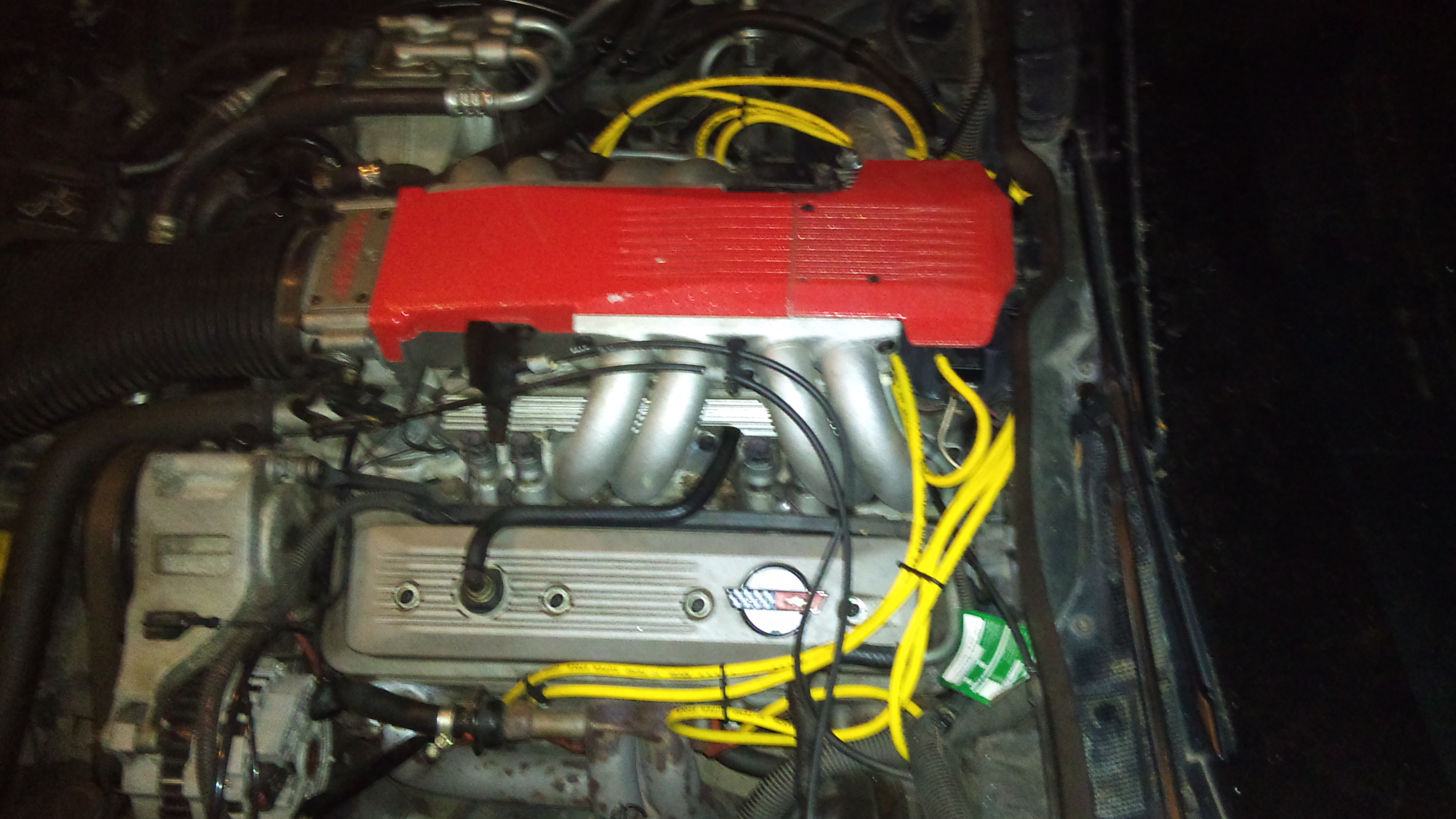

Wenn es drehzahlabhängig ist ,ist höchstwahrscheinlich die Zündung nicht richtig abgeschirmt.Zündkabel aus dem Zubehör machen sowas gerne. Ich bau heut welche vocn Accel ein .Wenns danach surrt meld ich mich .
LG Frank

Das ist bei mir auch so, meist reichen entstörte Kerzenstecker aus.

Hallo, habe mir Kabel von Accel gekauft ,den Stecker am Verteiler muss man selbst anbauen .Da sirrt nix in der Bose
LG Frank
