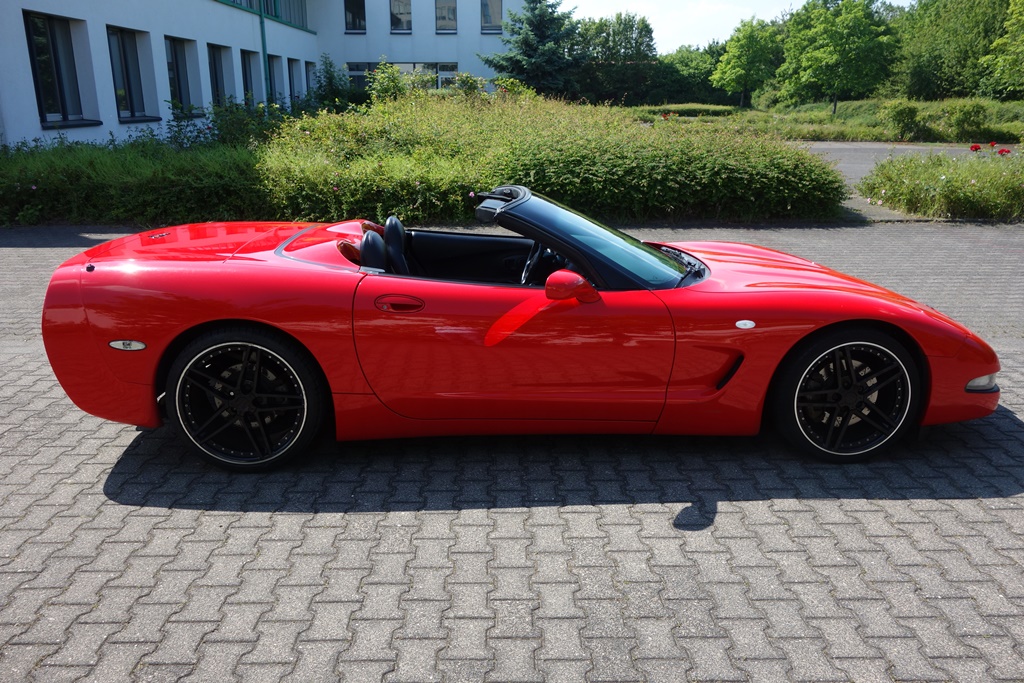

@ Frank :
die C5 fand ich schon immer toll von der Form aber Deine in Rot sieht absolut mega aus...top![good [smilie=good.gif]](./images/smilies/good.gif)

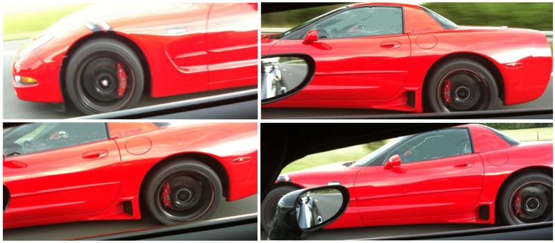

Re: Bilder von C6Z51-Bremse auf C5?
frame77 hat geschrieben:C6 z06 passt wohl nicht... C6 standard (jl9) ist gleich groß, für die z51 (j55) brauchts 19er Felgen, die habe ich.
wieso sollte die z06 Bremse nicht passen ? kommt ja nur auf die Et bei den felgen an, die Grösse passt ja schon mit 19 / 20 Zoll ...
Anbei ein Bild mit Z06 Bremsen
