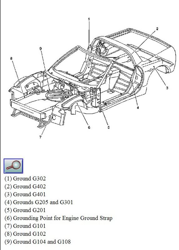

Vielleicht hilft das, ist die Liste ausm ESi, würde mal nach Punkt 5 schauen.

...und die Beschreibung ausm ESi, hatte ich mir mal abgespeichert:
G101 linken vorderen Rahmen (mit SP101)
G102 rechten vorderen Rahmen (mit SP100)
G103 links vor dem Motor
G104 Rahmen neben dem Akku (mit G108 & SP102)
G105 linken unteren Motorblock, Motor Erdungsband & Draht
G106 Akku Minuspol
G107 hinten links Kopf
G108 Rahmen neben dem Akku (mit G104)
G201 unteren A-Säule, links (mit SP201 & SP203)
G202 unteren A-Säule, rt, am Boden verschraubt (mit SP202)
G205 innen Türsäule Fahrersitz (mit G301)
G301 innen Türsäule Beifahrersitz
G302 innen Türsäule Fahrersitz (mit G205)
G401 linke hintere äußere Rahmen
G402 rechten hinteren inneren Rahmen
SP201 unteren A-Säule, links (verschraubt mit G201)
SP202 unten, wenn A-Säule, RT (verschraubt G202)
SP203 Boden der A-Säule links (mit Klebeband an Kabelbündel, mit G201 aus der IT)
G106 Akku Minuspol

G402 Electronic Suspension Control Modul (esc)

So, komm gerade vom Frank.
Er hat den Steckkontakt in der A-Säule überprüft, der hatte sich über die Jahre gelockert. Du brauchst dafür die Tür nicht auseinander nehmen (wenn es bei Dir der selbe Fehler ist
) sondern nur die Verkleidung im Fußraum lösen.
Drück dir die Daumen, Stefan.![good [smilie=good.gif]](./images/smilies/good.gif)
) sondern nur die Verkleidung im Fußraum lösen.Drück dir die Daumen, Stefan.

danke für die hilfe! werde ich bei gelegenheit mal checken / checken lassen.
bin jetzt am woende ~1300 km ohne murren gefahren. im moment läufts
