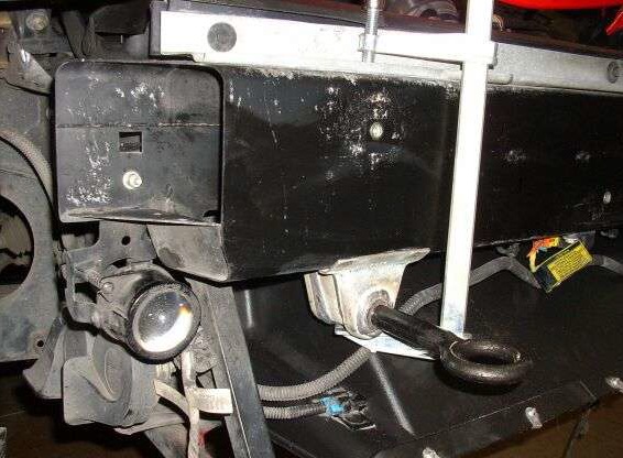

Da ich keine Nebenscheinwerfer habe, kommt mir der Gedanke, den abschraubbaren Haken der C6 zu nehmen, an dessen Gewindehalterung eine Strebe und das ganze auf Höhe des Neblers an den Querträger zu schweißen.
Quasi wie auf dem Bild hier, nur genau da, wo der Nebelscheinwerfer sitzt.
Funktioniert das so einfach? Oder reiße ich mir, falls ich den Haken doch mal brauche, die Karre krum?

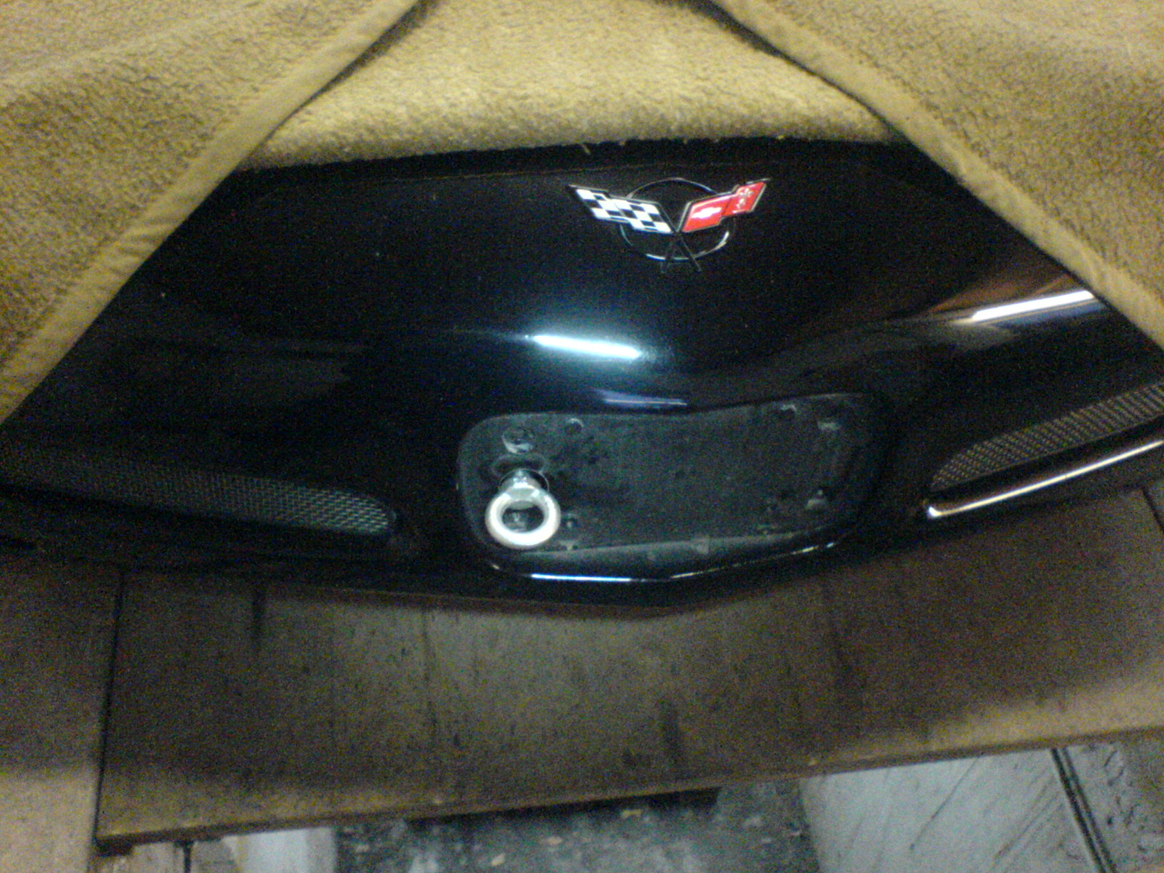

ne, US-C5en haben keine Abschleppösen.
Ich habe mir eine für vorne nachgerüstet, und an eine etwas andere Stelle verlegt, da ich ebenfalls den Vararam verbaut habe.
So muss man nur die 2 unteren Schrauben der vorderen Abdeckung herausdrehen und den Haken einschrauben...

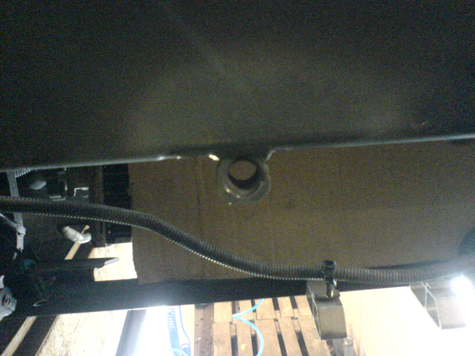

ich hab unten an den Querträger eine M20 Gewindehülse geschweißt,
und die eindreh-Öse dann selbst gebastelt.
andree - Beiträge: 2123
Re: Abschlepphaken versetzen?
Jau, super, danke.
Das klingt nach nem Plan.
Schön versteckt, kein Pfusch.
