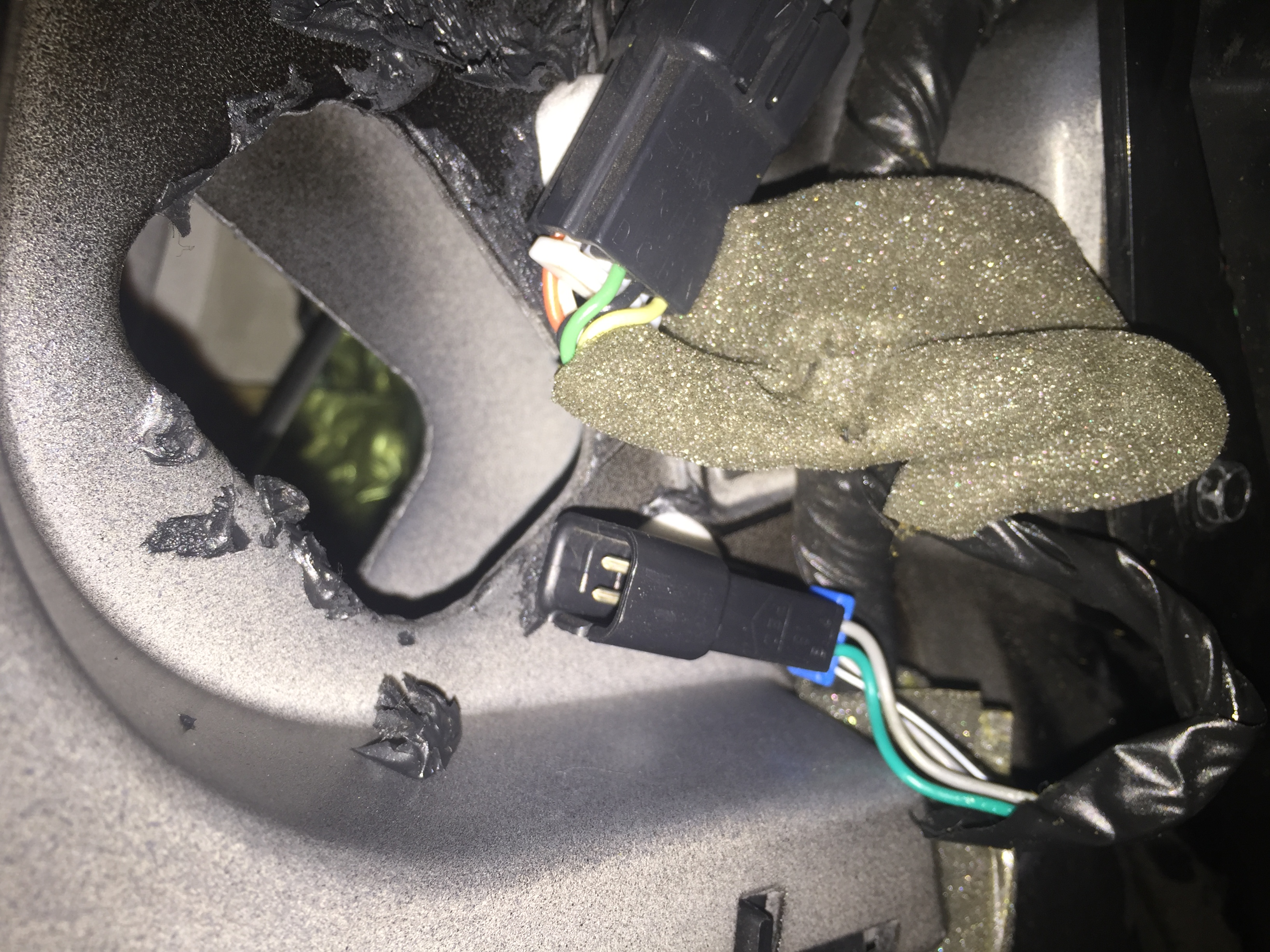

Hi zusammen,
Eben beim Ausbau meiner Türmodule auf beiden Innenseiten der Türen Höhe Spiegel jeweils einen Stecker gefunden der nirgends angeschlossen ist. Jemand ne Idee wofür der ist? Innen sind vier pins. Funktionieren tut bei mir alles, Türen, el. Fenster, Lautsprecher...
Danke und viele Grüße,
Olli

Ah, deswegen nicht angesteckt... Die Z06 schafft die nötigen 88mp/h auch so problemlos für die Zeitreise... :)
Im Ernst, kann mir nur vorstellen dass der Kabelbaum ja für alle C5en der gleiche ist, aber bei der Z06 nicht verwendet wird. Vielleicht beim Cabrio für die Fenstersbsenkung, wenn die sowas hat?

wenn es nur Fahrerseitig wäre, hätte ich evtl. auf die Abblendautomatik des Außenspiegels getippt.
Ab 2001 serienmäßig, wird aber oftmals auf den normalen Spiegel umgebaut, da der abblendbare Schweineteuer ist und gerne mal kaputt geht.
Aber dann wäre das Kabel ja nur auf der Fahrerseite...
Mir ist ein unbenutzter Stecker allerdings noch nie aufgefallen, als die Verkleidungen ab waren.
Hab allerdings auch ne 99er.
André
Edith: Vielleicht die Spiegelheizung?

André dein Tipp war wohl richtig... Hab dazu ein bisschen gegoogled. Bei der C5 Z06 gab es wohl als Option ein Paket bestehend aus Memoryfunktion für die Sitze und Spiegel, sowie dimmbare Aussenspiegel. Dafür müssen dann wohl die Stecler sein... Das Paket habe ich wohl nicht, vermisse es aber auch ehrlich gesagt nicht.
Beste Grüße
Olli
Beste Grüße
Olli
