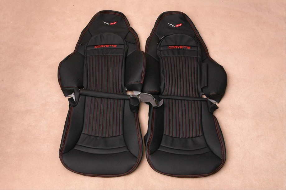

Moin,
mein Satz Sitzbezüge ist auch in Frankfurt eingetroffen, Zollfrei gemacht und inzwischen schon in Osnabrück.
Kommen wohl morgen früh bei mir an.
Schaun wir mal, wie viel Spaß ich beim Aufziehen habe, denn ich habe zwei Sportsitze mit Lordosenunterstützung im Keller, die dann in meine Z06 kommen,
um etwas besser zu sitzen. Dier Standardsitze sind wirklich nicht der Hit.
Friedel
Friedel

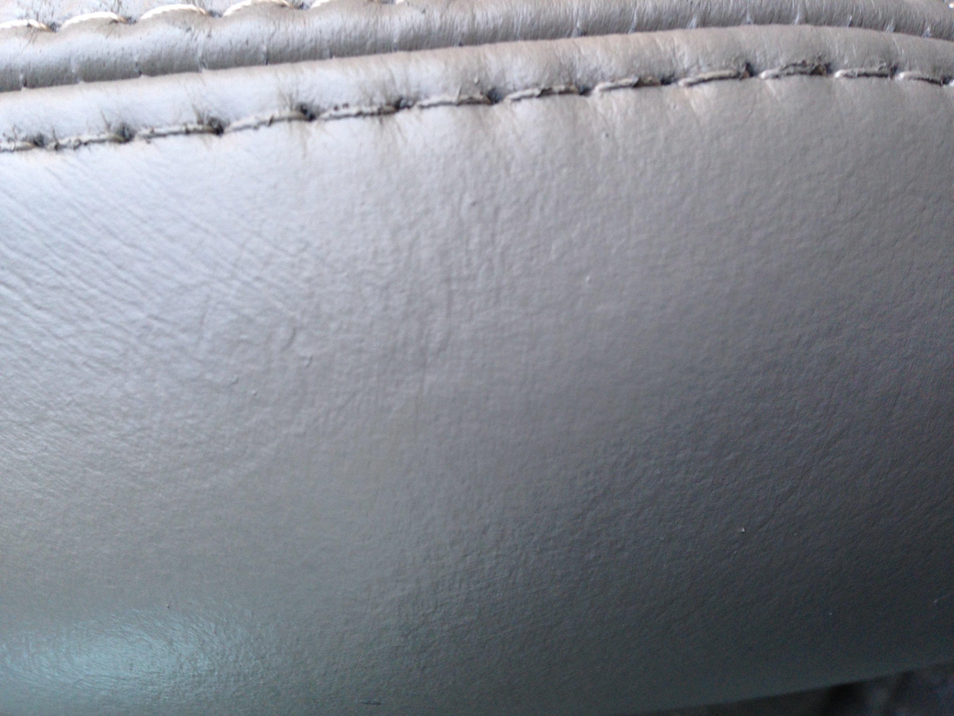

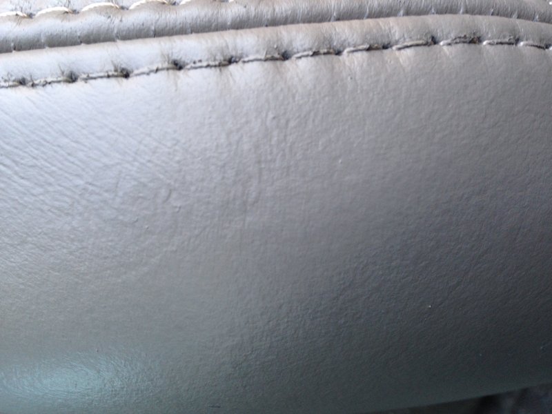

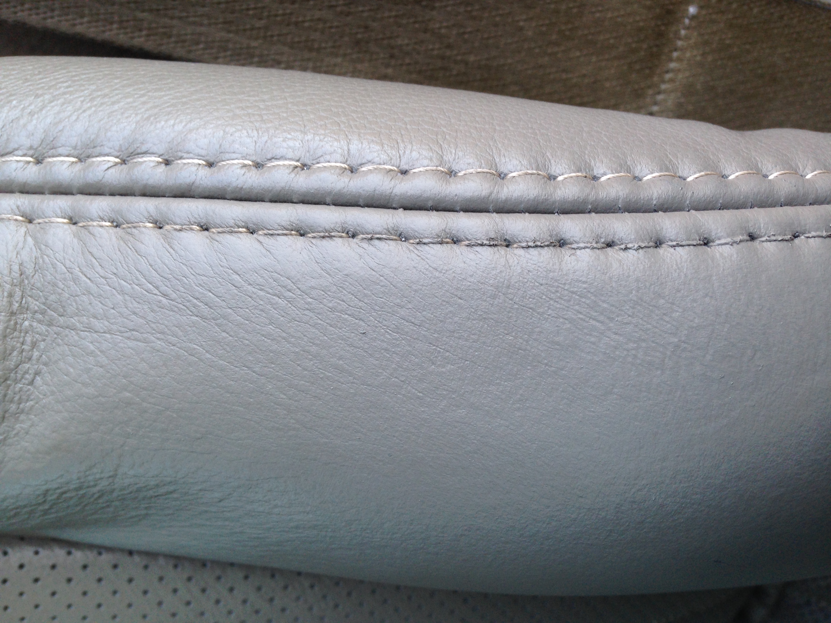

Nachbetrachtung nach einer Saison :
1.Die Passgenauigkeit ist doch nicht so der Brüller. (oder liegt es an den eigenen Fähigkeiten ? )
2.Der Farbauftrag der Sitzbezüge ist ein Witz. ( siehe Bild )
Der neue Sitzschaum ist bis jetzt jetzt eine wirklich gute Investition.
Fazit : Werde die Sitzbezüge irgendwann wieder erneuern lassen.
Vorher gibt es einen Kurs : Wie färbe ich mein Leder richtig nach.
Warnung an die Besserwisser : sofort ein aufs Fressbrett.

Re: Neue Sitzbezüge aus Leder
So sehen meine nicht aus.

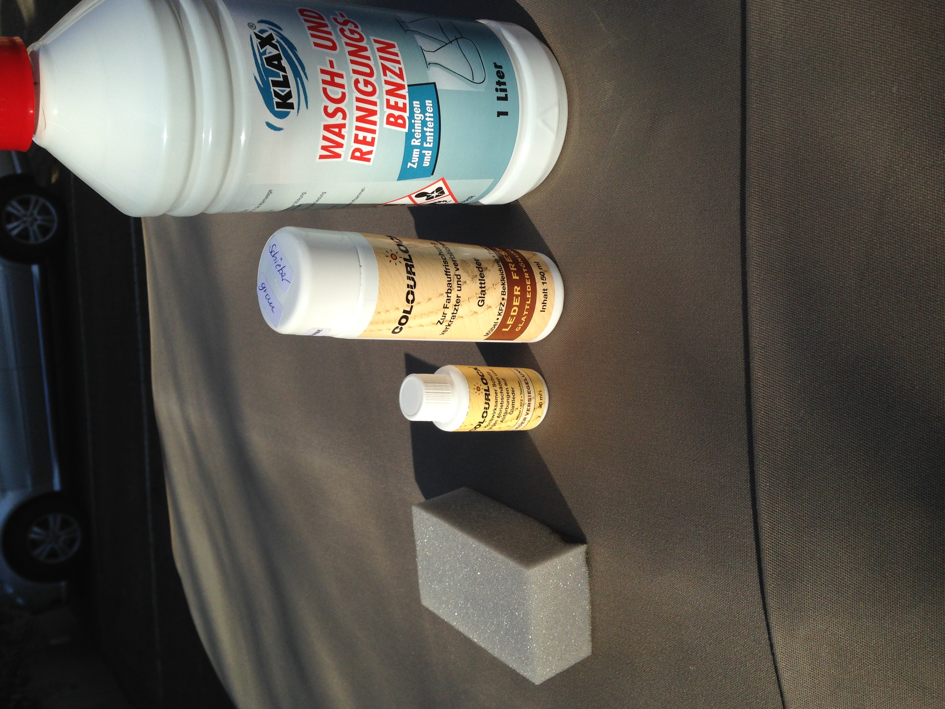

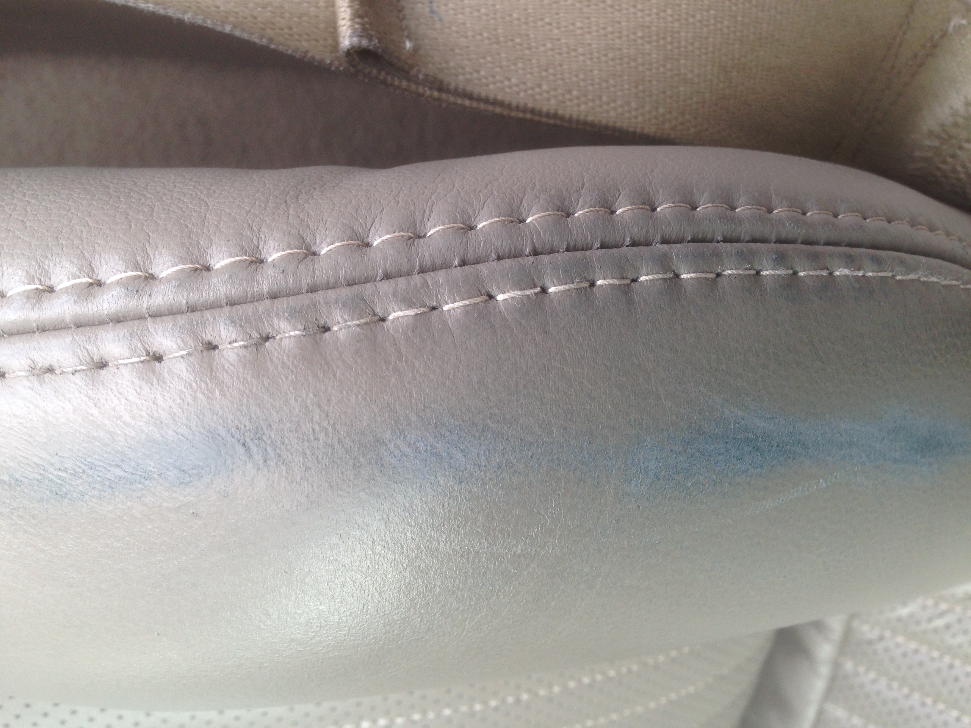

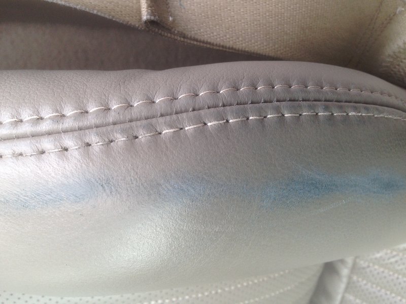

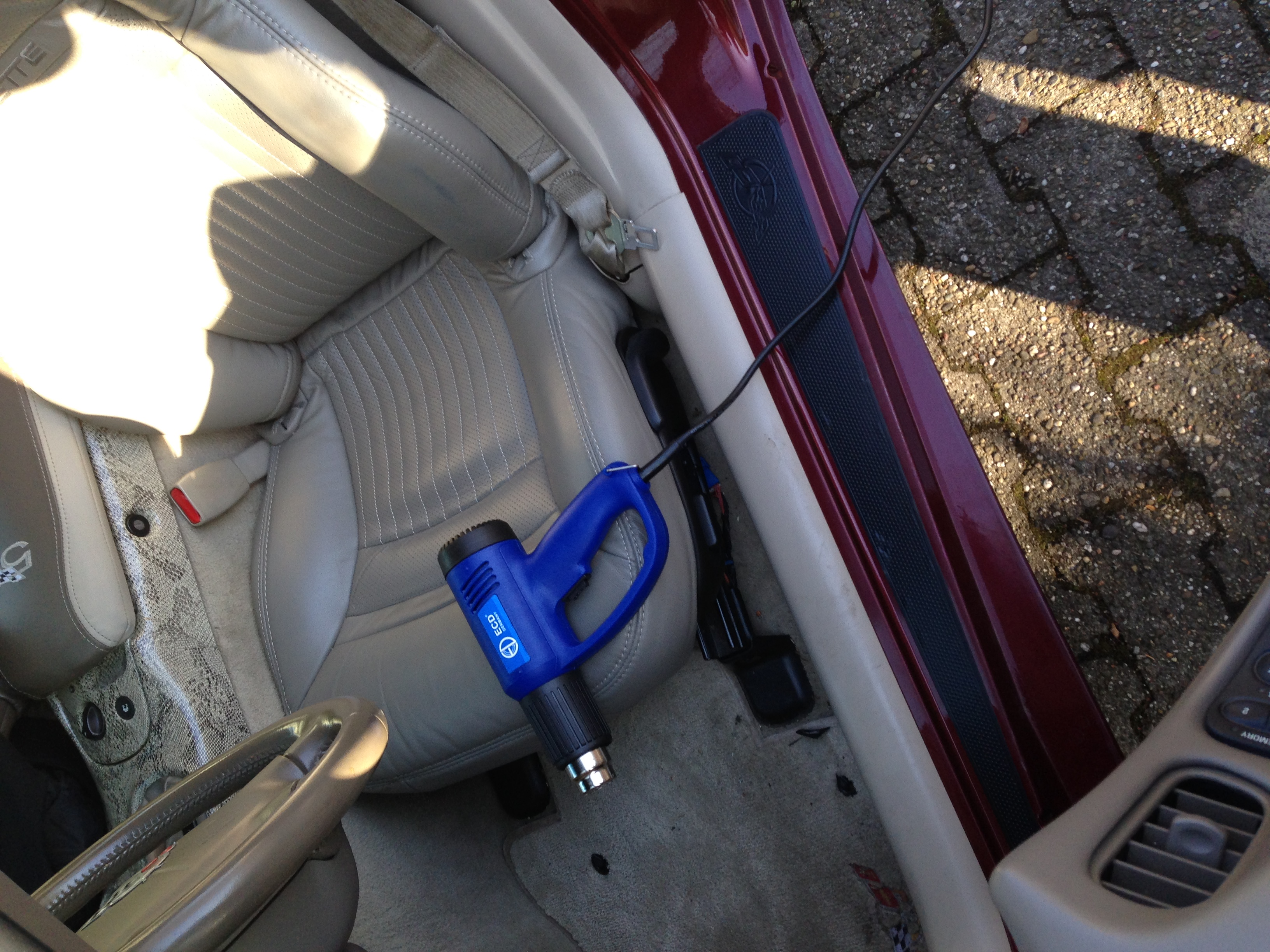

Frühlingsmakeup für den Sitzbezug.
Da ich das bestmögliche Ergebnis haben wollte, schickte ich ein kleines Stück Leder zum Lederzentrum, um die Lederfarbe zu bestimmen.
Kurze Zeit später habe ich den genau passenden Farbton erhalten.
Zur Vorbereitung wurde die betroffene Stelle mit Waschbenzin gereinigt und entfettet.
In fünf bis sechs Durchgängen habe ich die Farbe mit dem mitgelieferten Schwämmchen aufgetupft, wobei ich nach jedem Durchgang die Farbe
mit einem Heißluftfön getrocknet habe. (kleinste Stufe, und nicht zu lange draufhalten ) Videos dazu gibt es im Netz.
Hier das Resultat.
Hier das Resultat.
Donnerwetter, echt geil ![good [smilie=good.gif]](./images/smilies/good.gif)
Schöne Arbeit
Das Lederzentrum ist auch sehr zu empfehlen.
Top Beratung und Tipps, da ist das Selbermachen deutlich einfacher.
