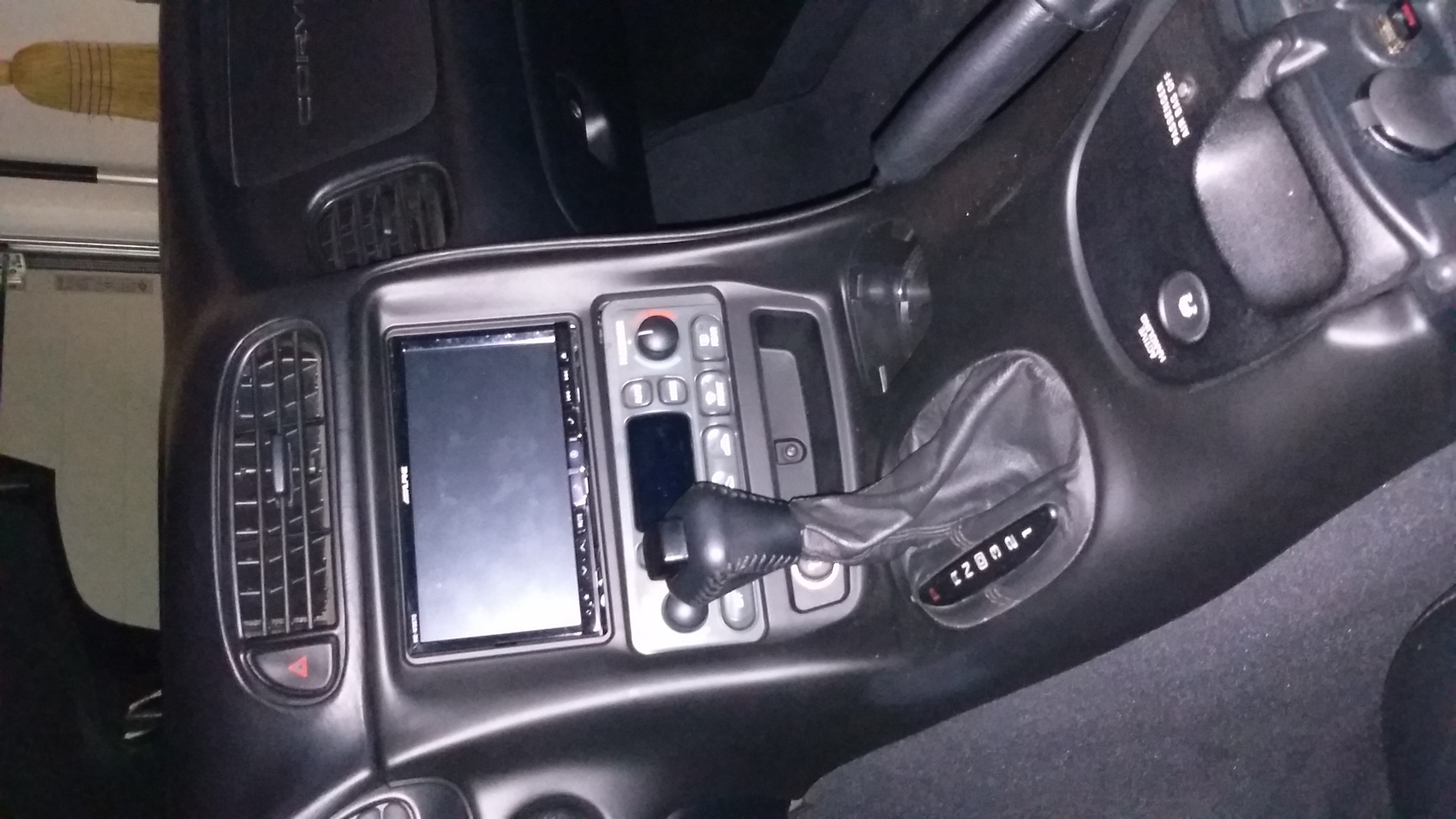

Also, als Navi habe ich mir ein Alpine einbauen lassen.
Die Lautsprecher sind von JL vorn und hinten?
Ich hatte lust die Lautsprecher selbst einbauen zu lassen und die neue Endstufe von meiner Audiowerkstatt.
Die sagten auch, dass neue Kabel nicht nötig sind.
Daher wollte ich die Endstufe anklemmen, die neuen Lautsprecher einbauen und in Frühjahr die neuen Endstufen einbauen lassen.

Das heisst, das einzige was momentan verbaut ist, ist die neue Headunit, richtig? Wenn dem so ist, dann ist diese mit einem Adapter an die restliche Originalanlage angeschlossen.
Was du vor hast, wird so nicht funktionieren. Die Bose Komponenten die verbaut sind, sind aktive Komponenten und im Grunde ein in sich geschlossenes System. Wenn du jetzt anfängst, einzelne Dinge zu ändern (neue Endstufe), wird das nicht gehen. Also entweder ganz oder gar nicht!
Aber Finger weg! Wenn du die jetzt ausbauen solltest, geht nichts mehr. Ausserdem ist die Endstufe für den späteren Umbau völlig irrelevant, da diese durch die neue Verkabelung und die neue Endstufe umgangen wird. Die kann dort bleiben wo sie ist.
Warum deine Audiowerkstatt die originalen Kabel verwenden will ist mir auch ein Rätsel...für die jetzige Konstellation wie du sie hast, Neues Radio mit Original Bose Komponenten, werden natürlich keine neuen Kabel benötigt, da lediglich ein Adapter dazwischen gesteckt wird. Aber sobald es an neue Komponenten geht -> neue Kabel!
Ich möchte dir nicht zu nahe treten, aber ich denke du solltest dich von einem Profi sauber beraten lassen und den Umbau entweder in seine Hände geben, am besten jemanden der sich mit der Vette auskennt, da etwas speziell... oder dass dich jemand der es kann bei Deinem Umbau begleitet.
Die originale Endstufe ist übrigens auch eigentlich keine Endstufe, sondern ein Prozessor. Sitzt meines Wissens nach auf de Fahrerseite unterm Cockpit. Die Bose Speaker haben ihre eigenen Amps in den Türen direkt am Speaker dran. Im Grunde schickt die Originale Headunit ein Signal (Ich denke Low Level) an den Prozessor, dort wird er aufgearbeitet und geht zurück an die H/U. Dann wiederum geht es von der Headunit an die Lautsprecher. Ein weiteres line level Signal geht vom Prozessor an die Woofer in den Türen in die eigene Amp... alles in allem Schrott :)
