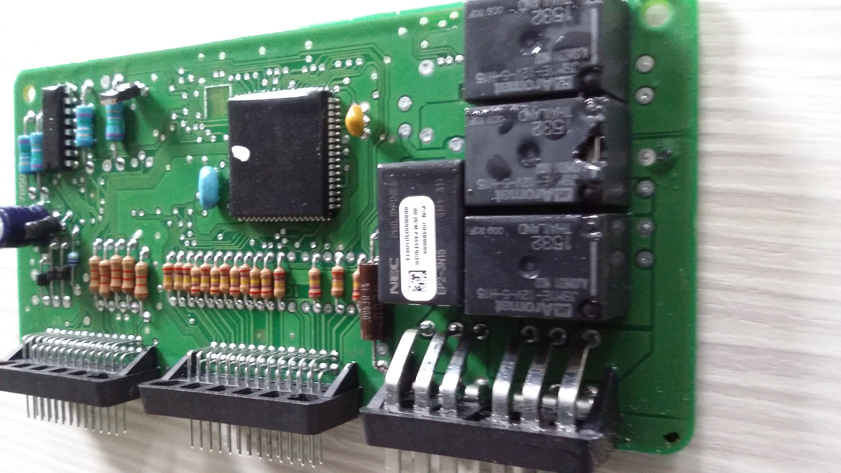

Hallo Liebe Gemeinde,
Meine Beifahrertür läßt sich über die Zentralverriegelung nicht mehr entriegeln. Egal, ob über die Fernbedienung oder dem Schalter an der Fahrertür.
Verriegeln klappt elektrisch.
Das Entriegeln mit dem Griffklappt ebenfalls. nur nicht Elektrisch. Ein Geräusch ist in der Tür aber zu hören.
Hat sich da etwas "ausgehängt"?
Es es ausreichend, wenn die "Kappe" beim Türöffner entfernt wird, oder muss die ganze Türverkleidung entfernt werden?

das ist ein altes leiden der C5.
In der Tür hört man ein Relais klacken, aber es gibt keine Verbindung, da es verkokelt ist.
Da hilft nur das Steuergerät öffnen, und neue Relais einlöten.
Haben schon einige gemacht !
Insgesamt sind es 4 Relais = Öffnen/Schließen/Fenster hoch/Fenster runter.
Am besten gleich alle 4 tauschen.

Hallo Ihr Lieben,
Verriegelung der Beifahrertür funzt wieder.
Nach einem Tip meiner Audiowerkstatt habe ich ein Stück vom Relaisgehäuse mit einem Kuttermesser abgeschnitten und Kontaktspühmittel in die Öffnung gesprüht einwirken lassen und ausprobiert. Funzt super.
auf die Öffnung ein Streifen Isolierband und gut ist.
Nur darauf achten, das kein Span in das Relais fällt.

Die Relais mögen zwar günsig sein, aber die Platine ist beidseitig, d.h. die Bohrungen sind durchgalvanisiert um die Leiterbahnen auf beiden Seiten miteinander zu verbinden.
Beim Bauteilewechsel also gaaanz vorsichtig, sichergehen dass das Lötzinn komplett schmilzt und dann erst das Bauteil gefühlvoll rausziehen, sonst kommt die Durchkontaktierung mit raus.
Besser eine Lötstation mit integrierter Lötzinnabsaugung, manueller Entlötpumpe oder Abschirmgeflecht zum aufnehmen vom Lötzinn verwenden.
Die Tücke ist halt so grobe Bauteile an allen Lötstellen gleichzeitig frei zu bekommen und im kreis immer etwas erhitzen und freihebeln geht auf auch auf die Platine.
Wesentlich sicherer und besser die Relais mit der Dremel zerlegen und dann jeden Pin einzeln rausziehen, das ist dann einfacher.
