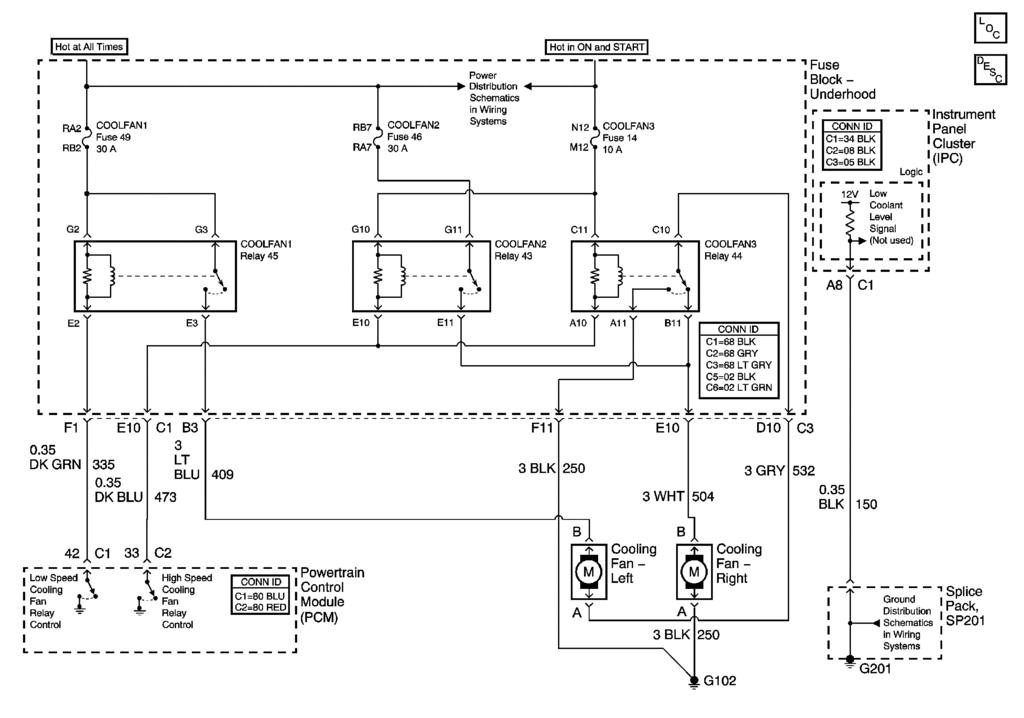

Laut Schlaltplan gibt es nur 2 Stufen ?
Da ist es eine Reihenschaltung der beiden Lüfter bei Stufe 1
und Paralellschaltung der beiden bei Stufe 2

Schau noch nal genau die Schaltung an.....

Nach Tausch des Realais 44 war dann Ruhe und es ging wieder.
