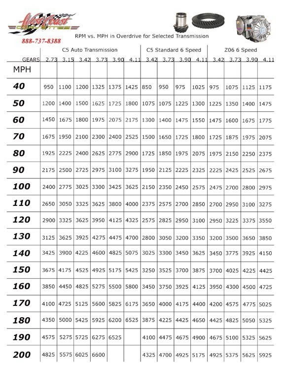

Was ist denn die theoretische Endgeschwindigkeit im 4. bei nem 2.7er Diff, und beim 3.42?
Bzw bei wieviel RPM ist Drehmomentmaximum/Leistungsmaximum/Begrenzer?
Danach würde ich das Diff auswählen.
Bei dem 2.7er wäre er theroretisch bei 6000RPM bei 403kmh, beim 3.42er bei 318kmh.
Bei 7000RMP entsprechend 470/371kmh.
Das 3.42er wird abgehen wie die Hölle.

Nein,das geht auch.Es fahren einige mit dem 3.42er mit Leistung rum.
Endgeschwindigkeit ca. 380km/h mit 3,42.
Der Wagen kann damit gar nicht ausdrehen!
