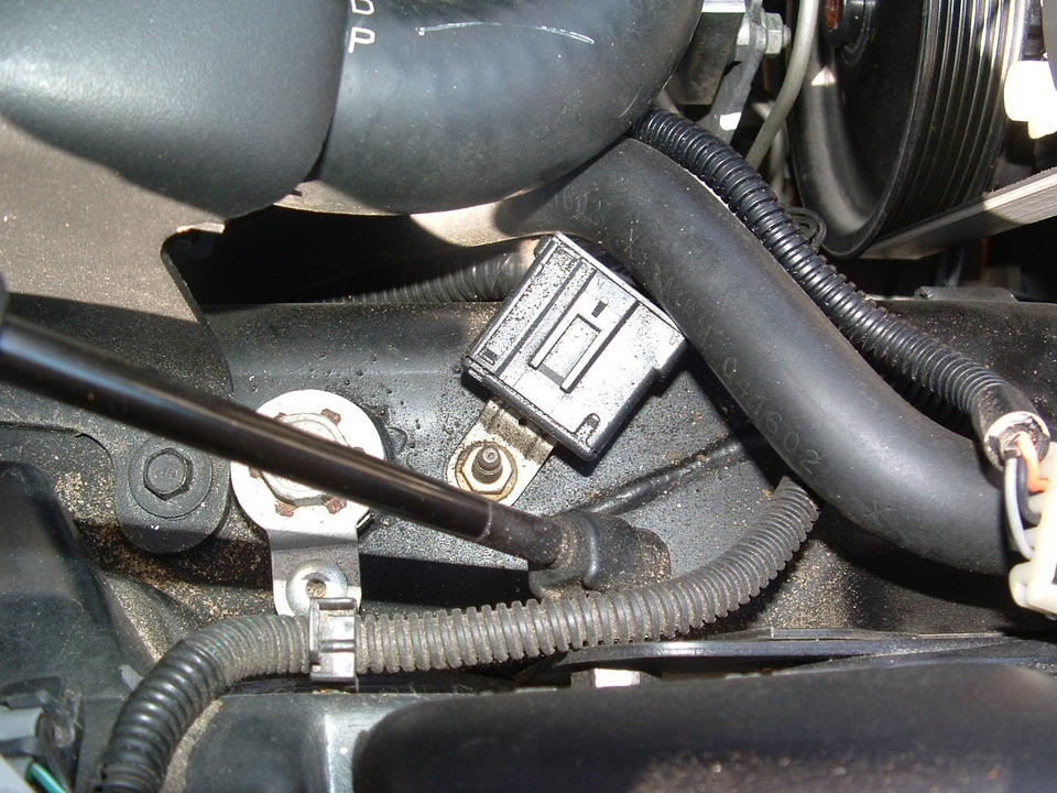

Welchem Massepunkt müsste ich denn da mal reinigen/ Anschleifen?
Ich habe den Kabelbaum weiterverfolgt, bis er beim Scheinwerfer verschwindet.
Stecker sieht sehr gut aus, könnte man als neu verkaufen.

Habs selber im Amiforum gefunden.
Das ist der Massepunkt G101
Der Punkt ist vorne am linken Scheinwerfer.

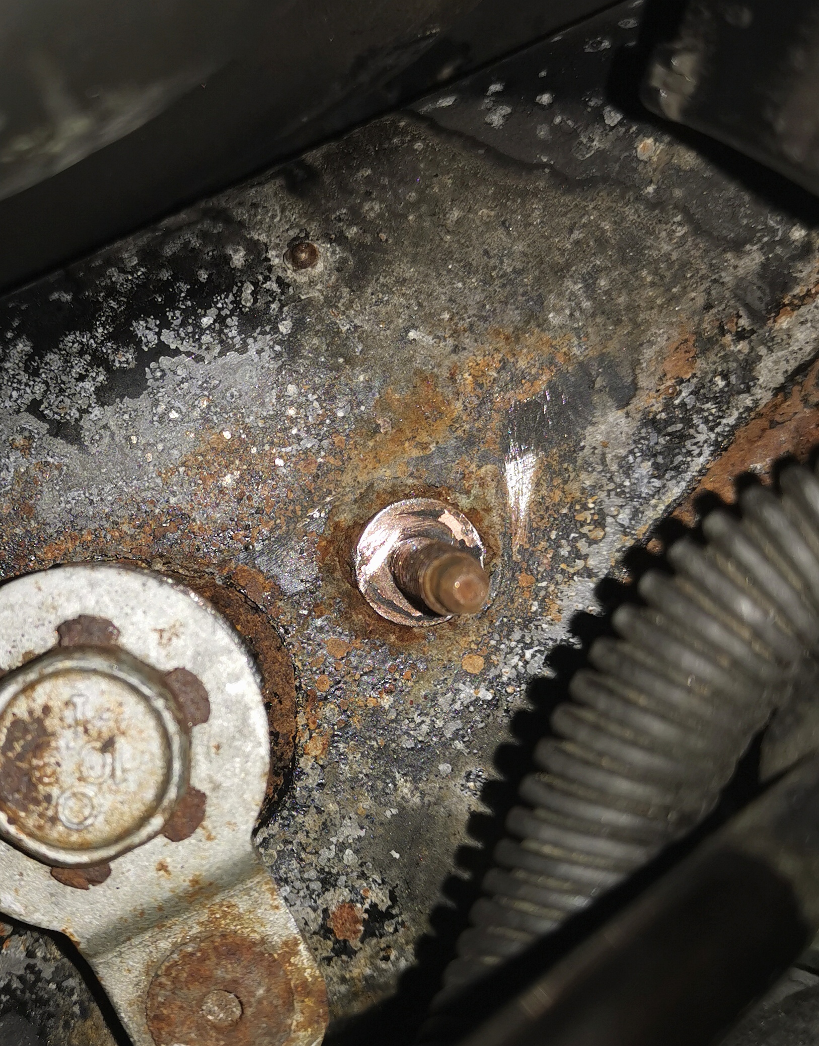

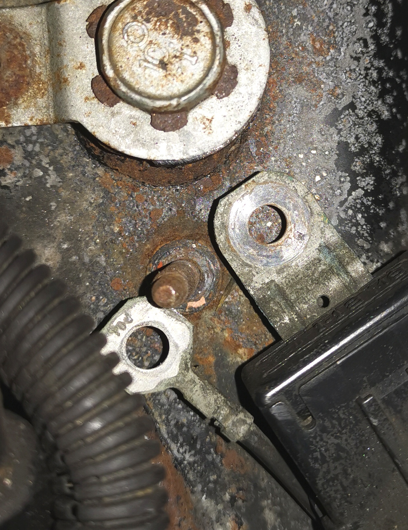

Problem ist gelöst, war wirklich der Massepunkt.
Ich bin wie folgt vorgegangen:
- Pumpe abgesteckt
- Am Stecker mit Multimeter die Spannung gemessen, bei gleichzeitigem betätigen Wischer Knopf gemessen (Kamen nur 8V an).
- Pumpe mit normalem 1,5mm2 Kabel direkt an die Batterie geklemmt (Pumpe ging dann, da war klar das es die Stromversorgung sein muss)
- Massepunkt gereinigt (mit Schleifpapier und Elektrik Reiniger)
- Alles wieder zusammen bauen
Das war Vorher:
Nachher:
- Pumpe abgesteckt
Das war Vorher:
Nachher:
