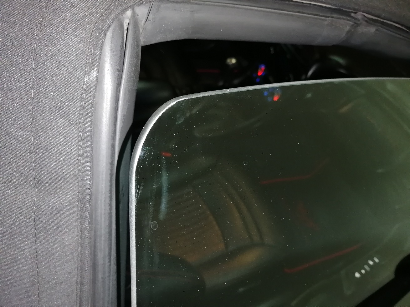

Andree,
hast Du auch einen Tip, wie man dies beim Cabrio minimieren kann?

Ich hab das so wie oben beschrieben eingestellt.
Beim Cabrio würde das Fenster bei dieser Einstellung allerdings oben im Eck auf dem Verdeck aufliegen.
Deshalb muss ein Stück von der Scheibe abgeschliffen werden![biggrin [smilie=biggrin.gif]](./images/smilies/biggrin.gif)
Wenn ich es nicht vergesse, stell ich morgen mal ein Bild davon ein.

Hallo Thomas, im Anhang das versprochene Bild.
Es ist wichtig, dass beim Schließen der Tür das Fenster gerade so unter dem Blow-out-clip vorbei geht,
und dann in den letzten Millimetern bis die Tür ganz zu ist, das Fenster (durch den Anpressdruck am oberen Gummi) hinter den Clip geschoben wird.
Die Fensterhöhe kann man vorne und hinten mittels einer Torx-Schraube einstellen, wenn die Türverkleidung weg ist.
Den vorderen Anpressdruck kann man einstellen, wenn man den Rechteckigen Gummi unter der Tür entfernt.
Den hinteren Anpressdruck kann man einstellen, wenn man den Reflektor in der Türverkleidung entfernt (wenn die Türverkleidung noch angebaut wäre).
Um die Fenster so einzustellen, musste ich einen Radius an die Scheiben schleifen, damit sie an dem Eck des Verdecks vorbei gehen.
Sicher ist da jedes Verdeck etwas anders. Vielleicht muss bei manchen auch nichts abgeschliffen werden.
Zum Schleifen hab ich einen Excenterschleifer mit Schleifscheibe 60er Körnung benutzt, und dann mit feinerer Körnung per Hand nachgeschliffen.
Mit der Flex hat das nicht funktioniert. Die dreht zu schnell und das Glas schmilzt...
