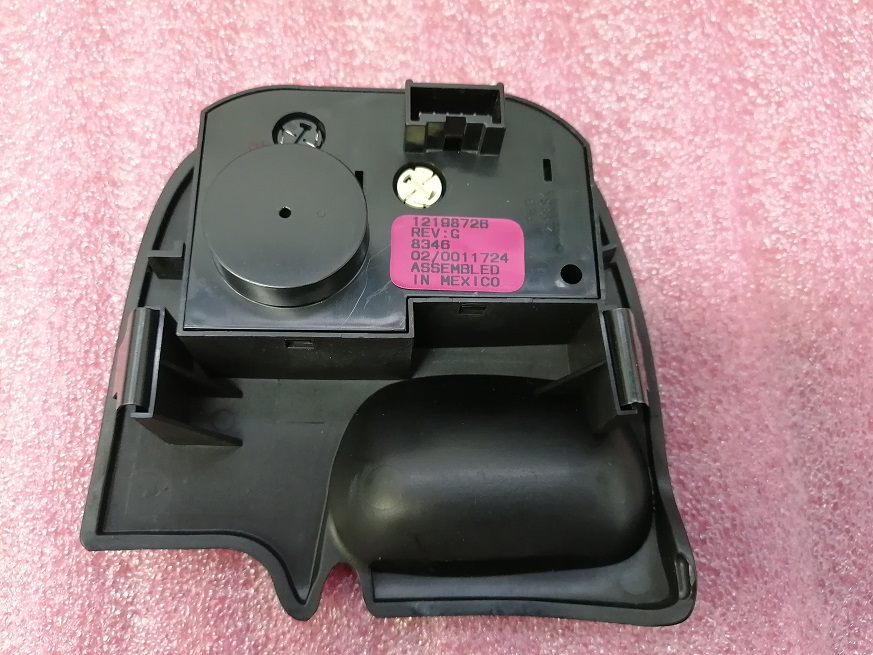

Jetzt hab ich beim stöbern in eBay aber ein Bild gesehen, auf dem man die Abdeckung mit der Taste von hinten sieht, und da kann man 2 Birnchen erkennen.
Das Bild muss von einer C5 ab Bj. 2001 sein, da auch die LED für den Airbag vorhanden war.

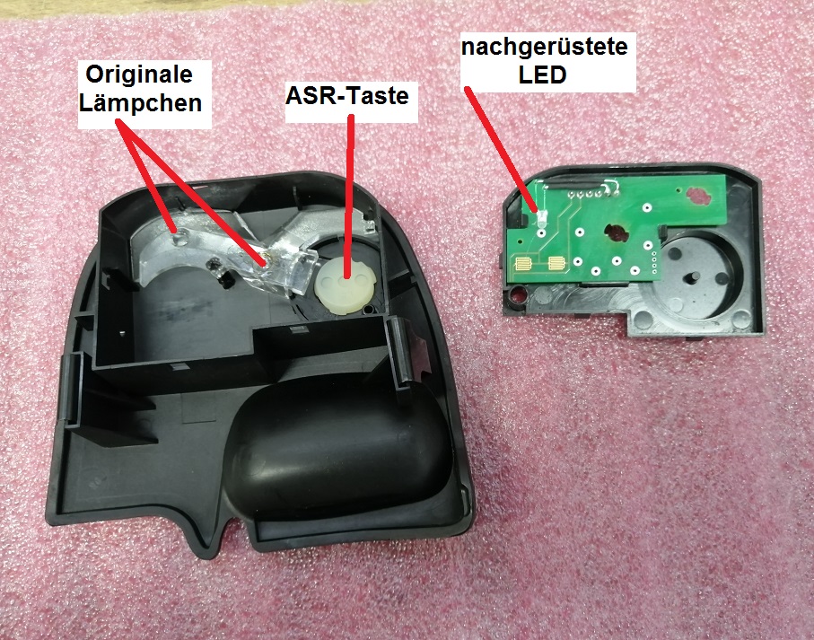

Da die Taste so dunkel ist dass ich bisher nicht mal bemerkt habe dass sie beleuchtet ist, hab ich das Teil mal auseinander genommen.
Von unten sind sogar 2 Lämpchen verbaut...
Geöffnet sieht man einen großen Lichtleiter, der das Licht verteilen und die ASR-Taste seitlich anstrahlen soll.
Zum einen soll der Lichtleiter auch den Fahrwerksschalter für das optionale F55/F45 beleuchten, was ich ja nicht hab,
zum Andern sieht es so aus, als ob es mal geplant gewesen wäre, den Schriftzug „Active Handling“ durchlicht fähig zu machen.
Leider wurde das aber nie umgesetzt…
Anstatt der beiden Lämpchen LED´s einzusetzen bringt auch nichts, da der Lichtleiter das Licht dann noch schlechter verteilt.
Also hab ich jetzt eine kleine LED auf der Platine nachgerüstet, die direkt auf die ASR-Taste strahlt.
So sieht man auch, dass sie beleuchtet ist…
Bild 2
