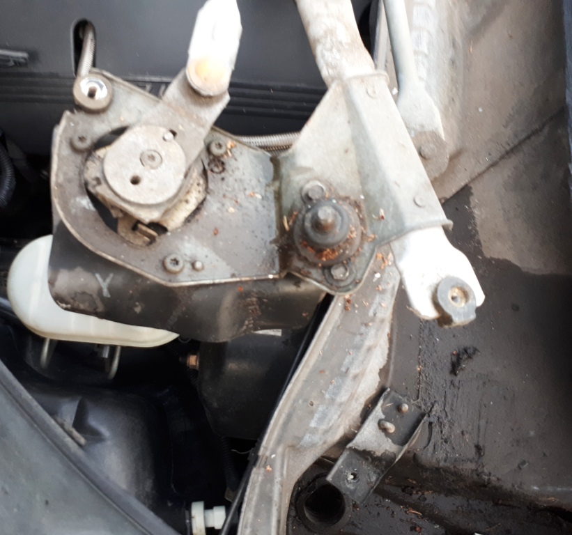

Nun liegt der Scheibenwischer Motor vorne links an der Scheibe frei.
Der Motor ist mit samt Gestänge mit 3 Schrauben am Fahrzeug befestigt.
Ich klebe mit Gewebeband die nun offen liegende Scheibe im untern Bereich ab, da der Motor samt Gestänge "rausgefummelt " werden muss.
Dabei kommt der mit der Scheibe in Kontakt.
Nach dem anheben den Kunststoffbügel vom Anschlussstecker Stecker lösen.
Nun kann Der Motor samt Gestänge nach oben raus genommen werden.

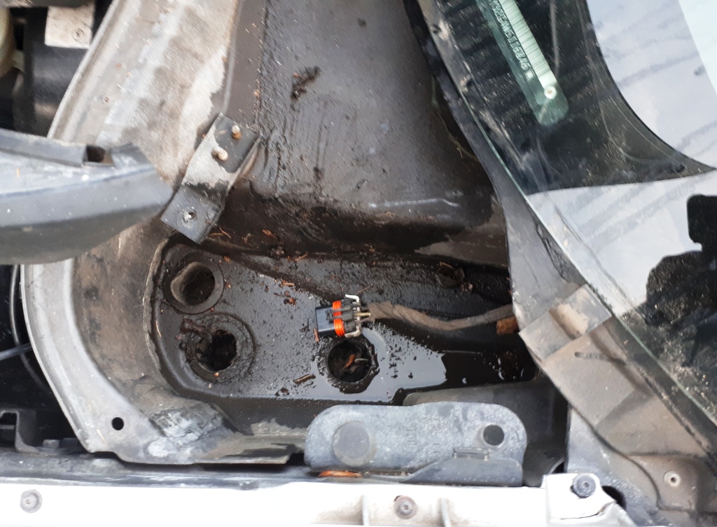

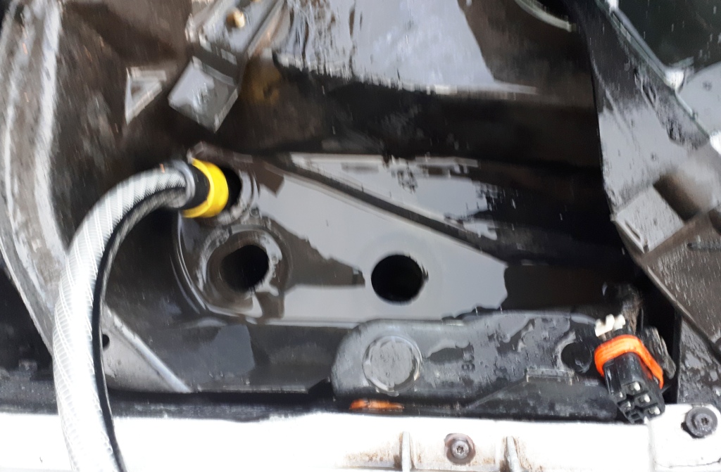

Hier auf dem Bild ist zu sehen wie die Kuhle vom Scheibenwischer Motor aussieht.
Das Wasser läuft von der Frontscheibe in den Zwischenkasten.
Und das gesamte Wasser fießt über den Scheibewischermotor und durch die 3 Abläufe in den Kotflügel.
Was haben die bei GM blos geraucht, um das so zu konstuieren.

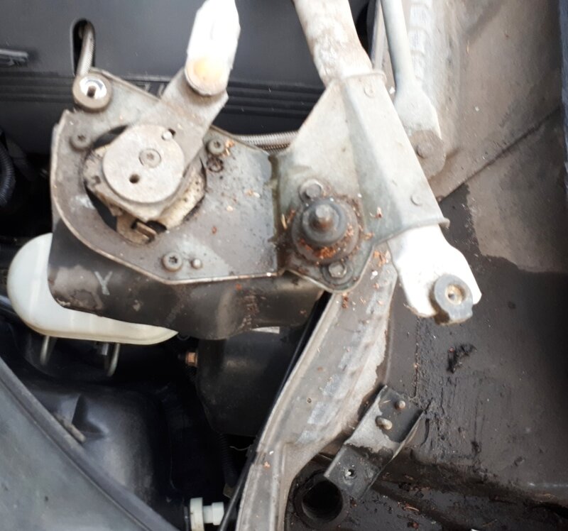

Hier die Kuhle an der Frontscheibe links.

Und nun zum eigentlichem Problem.
Die 3 Löcher setzen sich im Dreck zu.
Da reicht ein mal unter einem Baum im Hebst zu parrken. Weniger als 100 Gramm Blätter (Zeug) reichen aus.
Dann geht der Dreck in Richtung dieser Abläufe und verstopft die 3 Abflüsse.
Schon ein wenig Dreck reicht aus.
Das Wasser kann nicht abfließen, der Pegel steigt und der Wischermortor ist samt Elektronik unter Wasser.
Fehlkonstuktion.
Mit dem Schlauch alle 3 Abäufe reinigen , durchspülen.
Fehlkonstuktion.

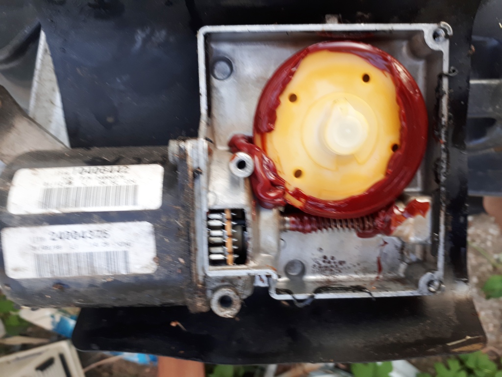

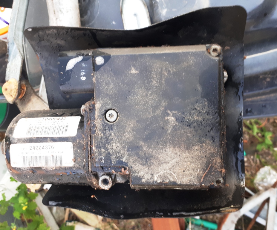

Nun zum Motor.
diese 3 Torx Schrrauben lösen.
Bei mir war es T17
Den Deckel konnte ich ohne Kraftaufwand abnehmen. er enthällt die geamte Elektonik.
Und schon kam mir Wasser entgeben.![cray [smilie=cray.gif]](./images/smilies/cray.gif)

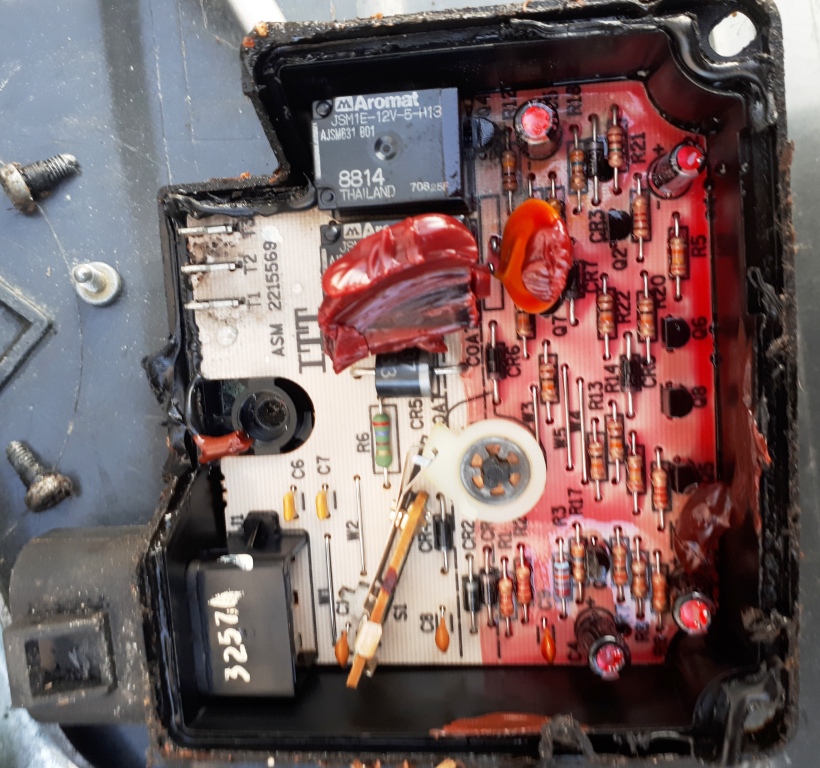

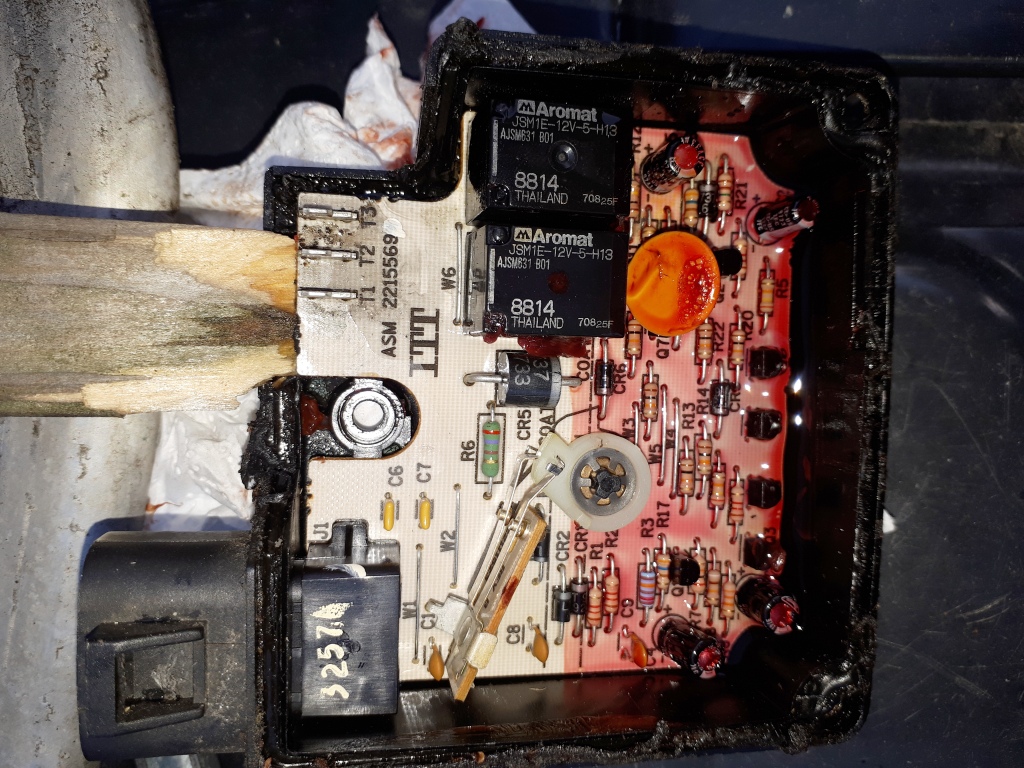

Der Wischer und die Elektronik
Den Motor nicht weiterdrehen und auf der Elekronikplatine sind die beiden Schalter. 0 Position und Parkposition.
Nicht daran drehen und nicht verstellen!
Das Fett hat sich über die Bauteile verteilt. Warum das nicht getrennt wurde, verstehe ich nicht.
Erst mal sauber machen.

Als ich die Platine senkrecht hielt, kam mir Wasser entgegen.
Das Wasser war zwischen der Platinenunterseite und dem schwarzen Kunststoffdeckel. ( da wo das Holz steckt)
Da die Platine mit dem Decklel vebunden ist , vermutlich geklebt, habe ich mit einem Stück Holz die Platine leicht angehoben.

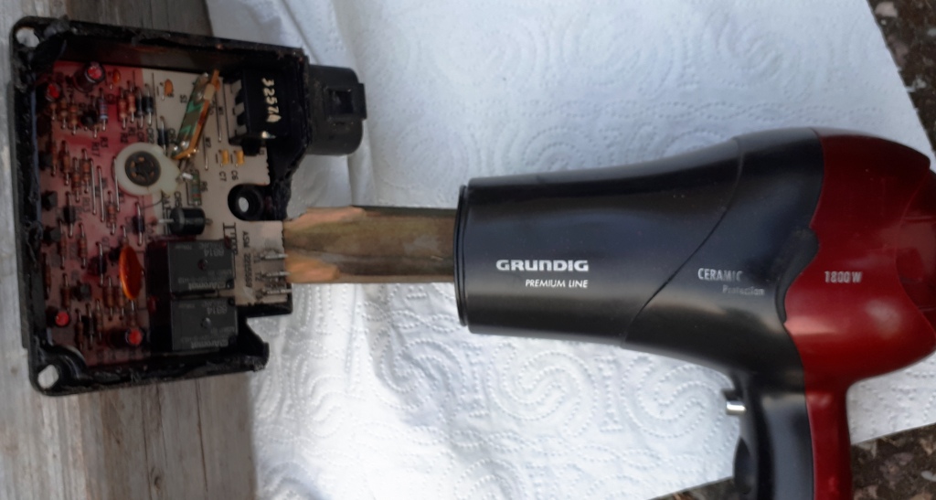

Dann habe ich mir aus der Apotheke ne kleine Menge ISOPROPANOL geholt.
Das ist ein Alkohol, welcher rückstandslos verdunstet.
Alkohol deshalb, weil der Wasser löst, was sich zwischen Platine und Deckel noch befinden könnte.
Es ist noch Dampftechnik. Widerstände Dioden Transistoren. kein ICs also nicht so empfindlich wie heutige Elektronik
Gut wegen der ESD Problematik.
Am Holz sieht man die 3 Anschüsse , welche in dem Motor bei der Montage gedrückt werden.
Zuletzt geändert von RUBY am 16.06.21, 23:31, insgesamt 5-mal geändert.

Und nun 30 Minuten föhnen. keine Wärme , nur Luft
Zuletzt geändert von RUBY am 16.06.21, 23:20, insgesamt 1-mal geändert.

Dauuer elastische Paste am Deckel des Elektronik Teil verteilen, damit der Deckel wieder dicht wird.
Die Paltine so einlegen, das die 3 Anschlüsse des Platine wieder in dem Motor stecken.
Mit den 3 Schauben den Deckel des Scheibenwischers wieder zu schrauben.
Scheibenwischermotor mit Gestänge zurück ins " Loch " , Stecker für den Motor aufstecken, mit 3 Schrauben ( 10 MM) die Wischermechanik wieder befestigen.
Testlauf: Funktioniert wieder, war nur die Paltine nass geworden.
Den Gummischutz am Motor wieder über den Motor legen. hier auf dem Foto als "lappen" von der Unterseite zu sehen.
Kunststoffschutz an der Frontscheibe wieder montieren, darauf achten das der rechts und links vorne eingerastet werden muss. Nut , Feder.
Scheibenwischerarme montieren, Deckel der Scheibewischerarme wieder aufstecken.
Probelauf: Alles geht wieder.
So eine Wischermotor muss man also nicht wegwerfen, wenn der nicht mehr aufhört zu laufen. nur öffen und trocken.
Gesamtaufwand waren 2 Stunden schrauben, 1 Euro Isopropanol und ein wenig Gewebeband.
Nichts, was ein Grobmotoriker nicht auch könnte.
