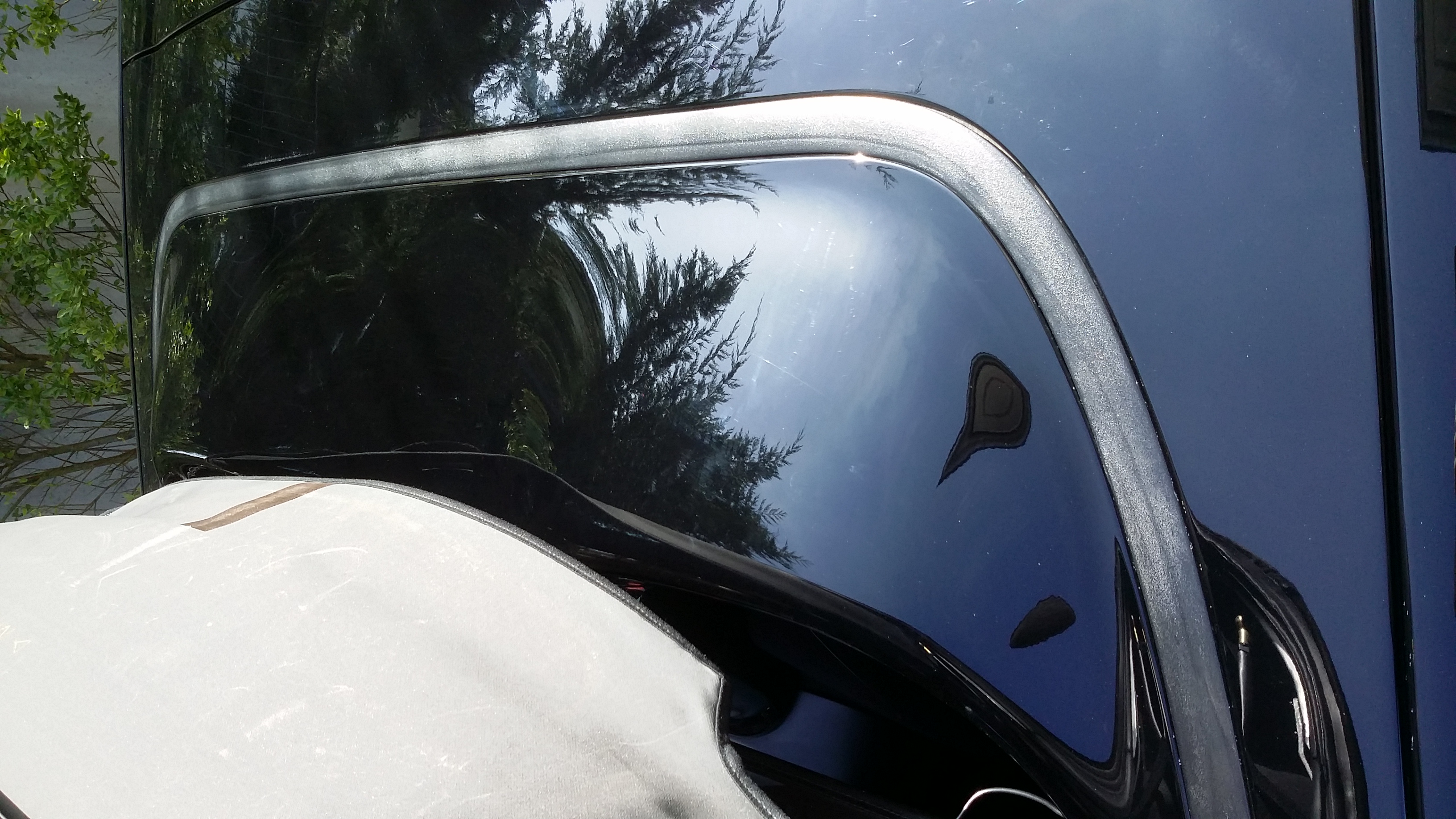

Es gibt fertig geschnittene klare, ca.5cm breite einseitige, Klebestreifen, welche genau der Kontur des Daches folgen, da wo es am Verdeckkasten aufliegt. Das klare Marterial ist stark, kann also vom Verdeck nicht durchgescheuert werden, ist nahezu unsichtbar nach dem Aufkleben. Der Lack ist damit 100%ig geschützt. Hab ich seit vielen Jahren und bin super zufrieden,

Was meint Ihr mit Dem Streifen?
Auf dem Verdeckkasten ist doch ein Schutzstreifen? Oder reicht der nicht?
Zum Einstellen habe ich hier ne Möglichkeit gefunden. Sieht aber so aus, als ob das verdeck nur nach hinten gesannt werden kann.
Kann irgendwiekeine weiteren bilder hochladen. Kommen dann später

Auf dem Schutzstreifen liegt nur der Gummi des hinteren Bügels auf.
Spannt man den Bügel etwas zu weit, liegt der Verdeckstoff ein paar Zentimeter weiter hinten auf dem Lack auf.

die heißen "Deck Lid Protector" und gibt es in transparent und schwarz.

Gibts auch bei deutschen Händlern, einfach mal abfragen. Die transparente Version passt auf alle Aussenlackierungen und ist fast nicht zu sehn, sehrempfehlenswert,
