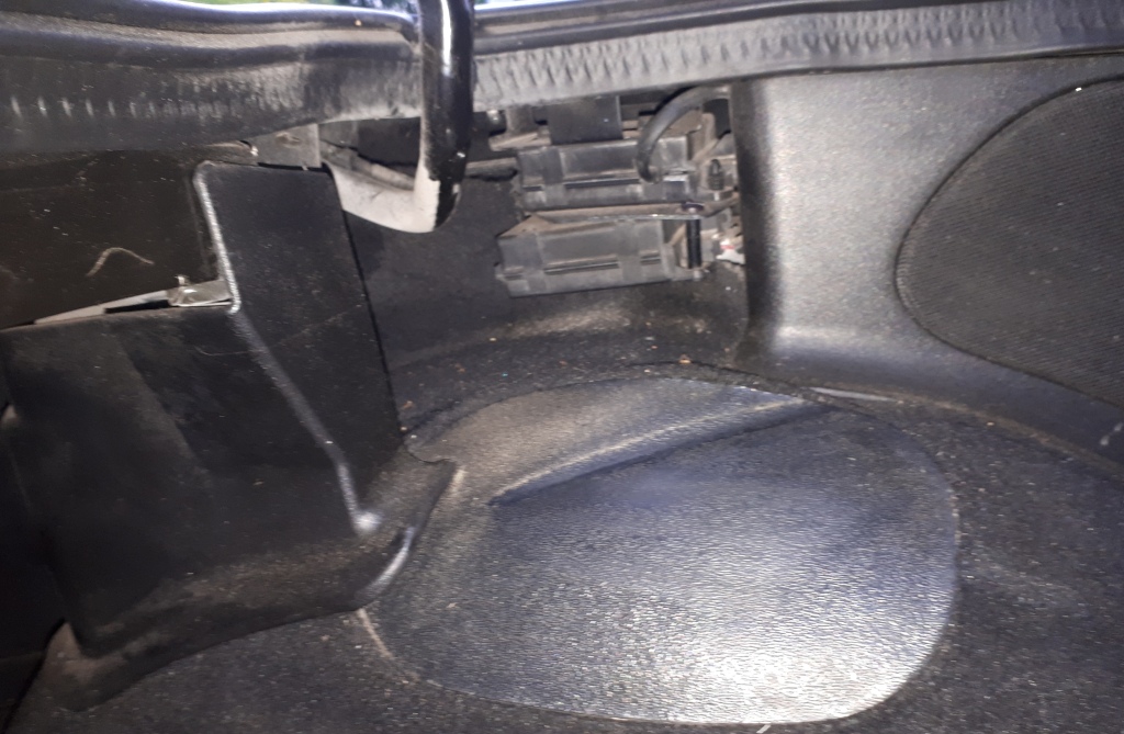

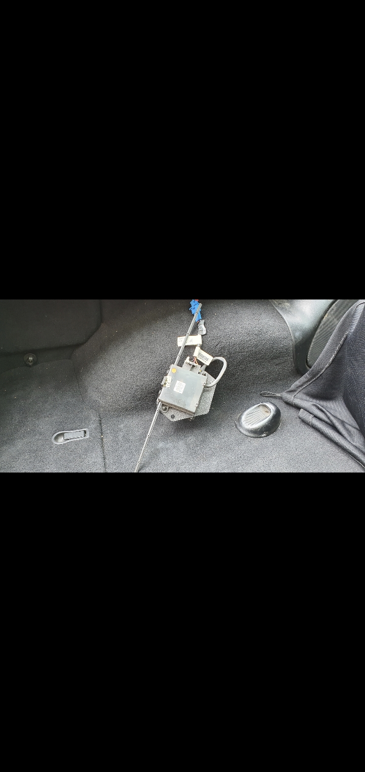

Hab den Kofferraum ausgeräumt und dabei entdeckt das dieses Teil einfach lose auf dem Radkasten liegt.

Eine Antenne mit Verstärker.
Für Zentralverrreigelung und Radsensoren( Luftruck) über Funk

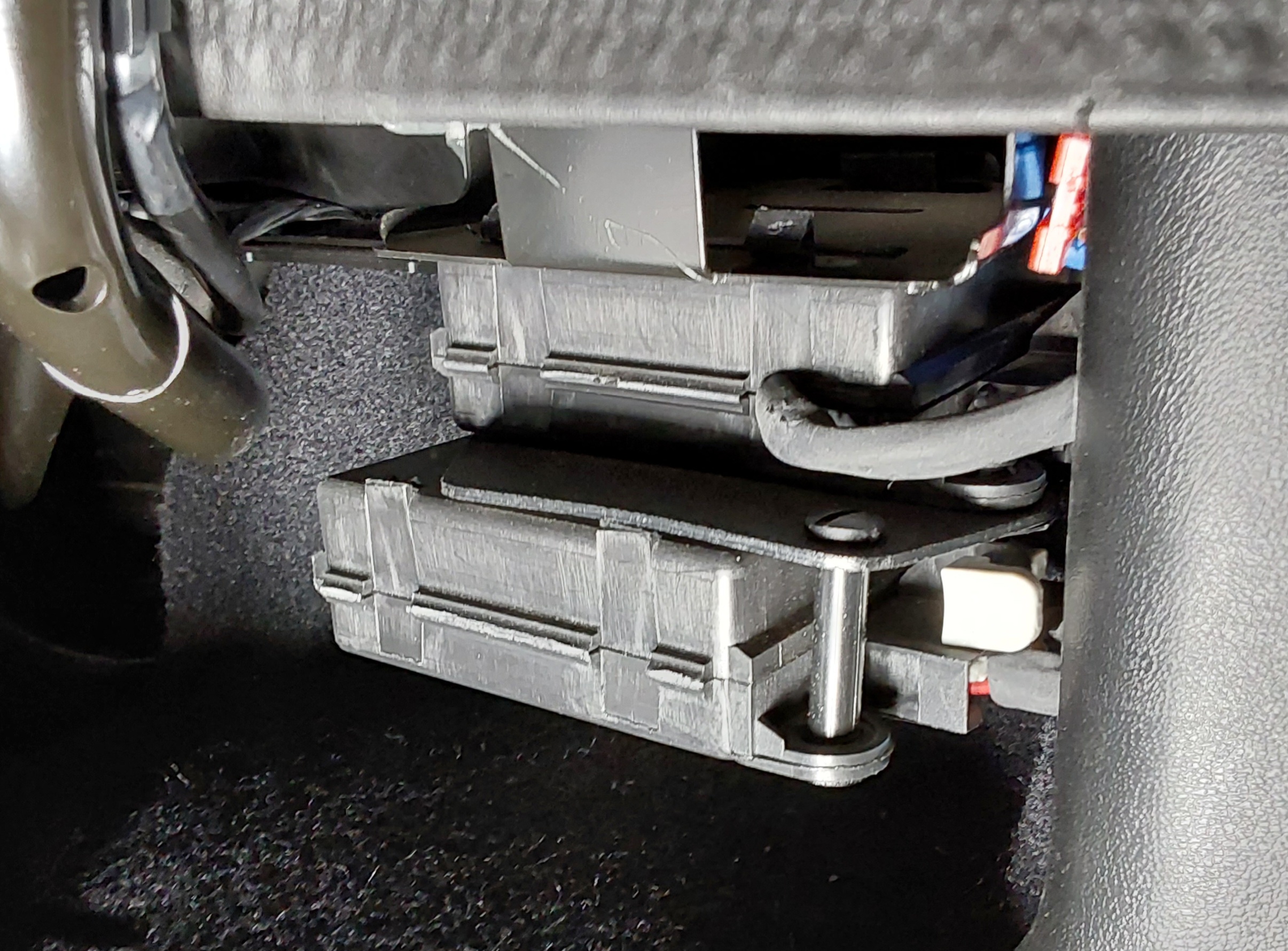

Dieses Teil wird oberhalb des Radkastens bzw. Kurz vor dem Radkasten in eine Halterung eingeklippt.
Wenn Du das Teil schon mal draussen hast, prüf mal, ab die Antenne noch fest drin sitzt.
Bei mir war diese locker und hatte dadurch keine Reichweite mehr für die Zentralverriegelung.
Mir wurde der Tip gegeben, die Antenne in der Halterung fest zu löten.

Mit der Hand spürt man schon irgendeine Halterung, aber sehen tut man selbst bei Tageslicht nichts. Muß dann morgen mal mit Taschenlampe in den Kofferraum klettern.

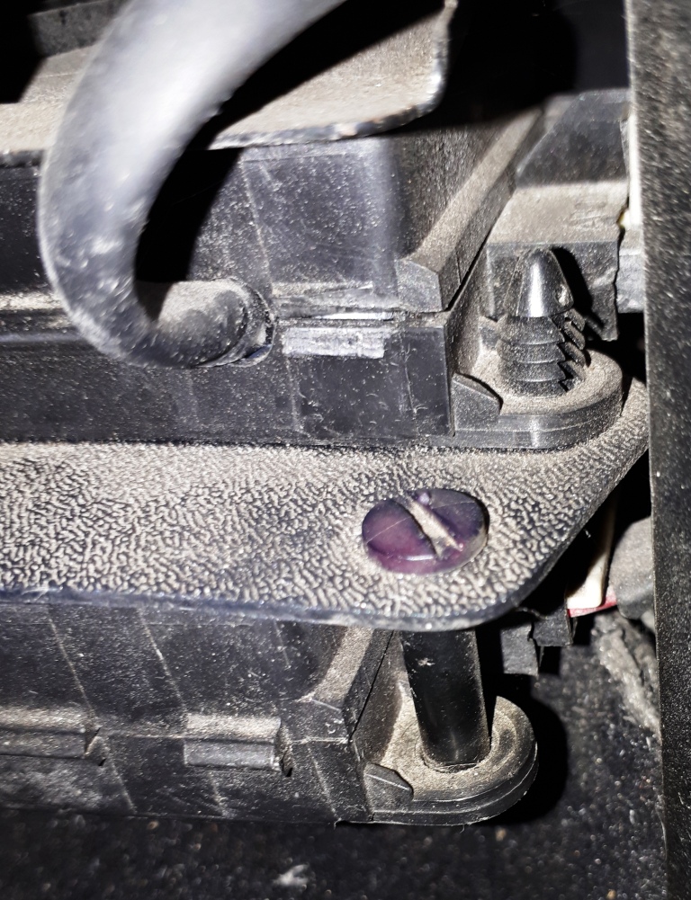

Ist bei mir auch nur mit Kuststoffniete befestig und lässt sich mit der Hand etwas bewegen.

Nur ein Hinweis. Da laüft der Datenbus drüber. Wenn es da Ärger gibt durch Kabelbrüche, hast Du Problem mit den Sitzen, Spigeln Türverreigelung bis hin zu den Fensterheben. Auf dem gleichen Strag sitz dasTürmodul.

Ich bin in den Kofferraum geklettert und hab das Teil einfach oben rangedrückt und seitdem hält es oben.
Sieht aber bei auch etwas anders aus als auf deinen Fotos. Aber dafür das es so wichtige Funktionen hat ist es trotzdem ganz schön ungeschützt.
