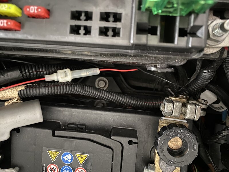

Habe vergessen meinen Poltrenner zu „nutzen“ und nun ist die Batterie nach etwas Standzeit zu schwach zum anlassen und ich muss zum ersten Mal mein Ladegerät nutzen(Bosch).
Bin mir unsicher was das anklemmen bei angeschlossener Batterie angeht.
Pluspol am besten an dem Kontakt der am Relaiskasten freigelegt wird, wenn man die Abdeckung entfernt, korrekt?
Minuspol verunsichert mich am meisten. Gibt es da eine gute Stelle im Motorraum? Habe zumindest nicht unweit der Batterie an der Spritzwand einen „Nippel“ entdeckt, der gut aussieht.
Vielleicht hat jemand einen Tipp!
Vielen Dank.

Ich klemm den Minuspol immer an die Masseschraube die unterhalb der Batterie hervorsteht.

Beitragvon Jonny Rocket » 12.04.25, 15:30
andree hat geschrieben:Ich klemm den Minuspol immer an die Masseschraube die unterhalb der Batterie hervorsteht.
Hi André, danke dir. Meinst du den Schlawiner hier mittig? Hab ein Bild angehängt.
Blick zu meiner Batterie

Beitragvon andree » 12.04.25, 22:56
Hi Jonny, nein die Schraube wird nicht funktionieren, da sie nicht mit dem Rahmen verbunden ist.
Weiter Richtung Motor ist ein M6 Gewindebolzen als Massekontakt am Rahmen.
Direkt an die Batterie kannst du natürlich auch, wenn das bei dir geht.
Bei mir geht das aufgrund der Batterie- Schnellverschlüsse nicht...
