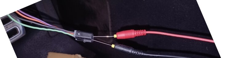

Auch mal mit dem Multimelter schauen oder das schwarze und grüne Kabel gebrückt sind, wenn das Schloss geöffnet ist.
Das ist ganz wichtig, sonst ist klar, dass der Fehler erneut kommt.

Wenn die Meldung dann immer noch kommt, Multimelter an schwarzes und grünes Kabel (siehe oben)

Also Simulator wieder ran. Zündung ein, gemessen , Ja, grün schwarz ist gebrückt.

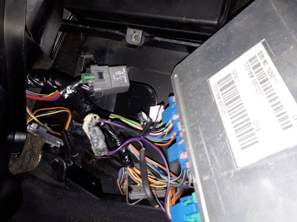

Relais hängen sie kopfüber hinter dem BCM.?
Aber nicht alle C5 haben ein Relais
Ich befürchte, 1998 EU meines geht als feed Back direkt auf der BMC.Pin C15 Ganz ohne Relais. Das wäre dann schlimm,
weil es auf en BMC Problem hindeutet.
Sehe ich das richtig?

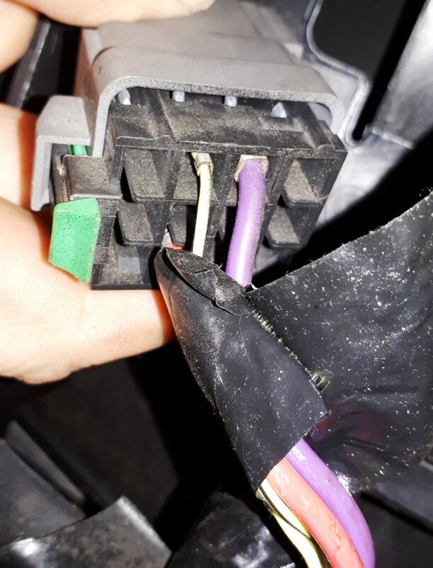

Was ist dass für ein Relais?
Dickes rotes und ein dickes lila Kabel geht da dran. Kam mir bei dem Ausbau des BMC Moduls entgegen.
- Beiträge: 2114
Re: Sch.AbZ. + 10 Sekunden warten
Starter Relais welches den Magnetschalter vom Anlasser betätigt, wenn alle Bedingungen erfüllt sind.

Ich würde sagen, dann ist es das rosa Kabel. Aber ohne Gewähr...
Da du ja auch immer was zum schrauben hast,
würde ich dir dringend empfehlen ein Multimeter zu kaufen.
Damit kannst du so etwas ganz schnell selbst herausfinden
und es ist auch sicherer, wie sich drauf zu verlassen was andere sagen.

Die Vette stehet seit 3 Wochen in der Werkstatt wegen Tüv .
Leider ist das BCM defekt. das gibt nicht mehr das "Schloss auf Signal" raus.
Das ist die Ursache des ganzen.
Die frühen c5 bis 1999 hatten die Ansteuerung direkt vom BMC raus.
Da reihenweise die BCM wegen des Lenkradschlosses starben, hat man ab 99 das mit einem Relais entkoppelt.
