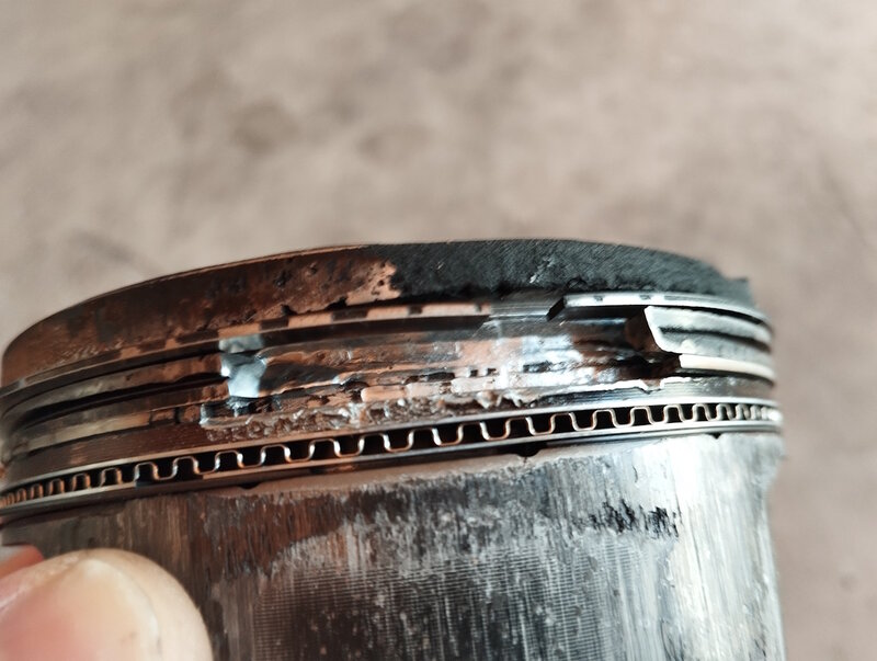

Beitragvon andree » 23.06.25, 11:41
Der Motor ist nun vom Heinz zurück [smilie=drinks.gif]
Die alten Kolben hat er mir dazugepackt. Von oben hat man ja gesehen, dass 3 Kolben angeschmolzen waren.
In ausgebautem Zustand sieht man aber, dass alle etwas abbekommen haben. Wirklich heile ist keiner mehr...
Hier mal der schlimmste:

Beitragvon andree » 23.06.25, 19:16
Ne, das braucht man nicht wirklich...
Der Kolbensteg zwischen den Ringen ist gebrochen und über den Ringen ist der Kolben geschmolzen.

Beitragvon RUBY » 23.06.25, 20:27
Wo sind denn die Reste hin gegangen?
Gut Alu vom Kolben ist weg. Aber da fehlen ja auch Stücke vom Kolbenring.
Gehärteter Stahl. Das schnilz nicht bei 700 Grad wie Alu.
Hoffe, nächste Woche kannst du wieder fahren.

Beitragvon andree » 24.06.25, 10:38
@Frank
Ich gehe davon aus, dass die Stücke beim Ausbau der Kolben herausgefallen sind.
Hab sie ja nicht selbst ausgebaut…

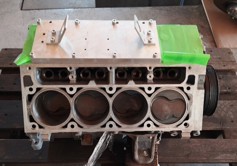

Beitragvon andree » 25.06.25, 08:53
Der Shortblock sitzt nun wieder da wo er hingehört.
Heute setze ich das Vettchen wieder auf die eigenen Räder.
Steht ja seit 3 Monaten auf Böcken über der Grube...
Der Block wurde komplett revidiert.
Die Laufbuchsen wurden gehont, Die Kurbelwelle vermessen, die Lagerstellen poliert und natürlich rundum neue Lager.
Frisch gehonte Laufbuchsen:
Neues Mahle-Schmiedekolben-Design mit etwas mehr Verdichtung:
LS 7 powerd by CCRP Bild
