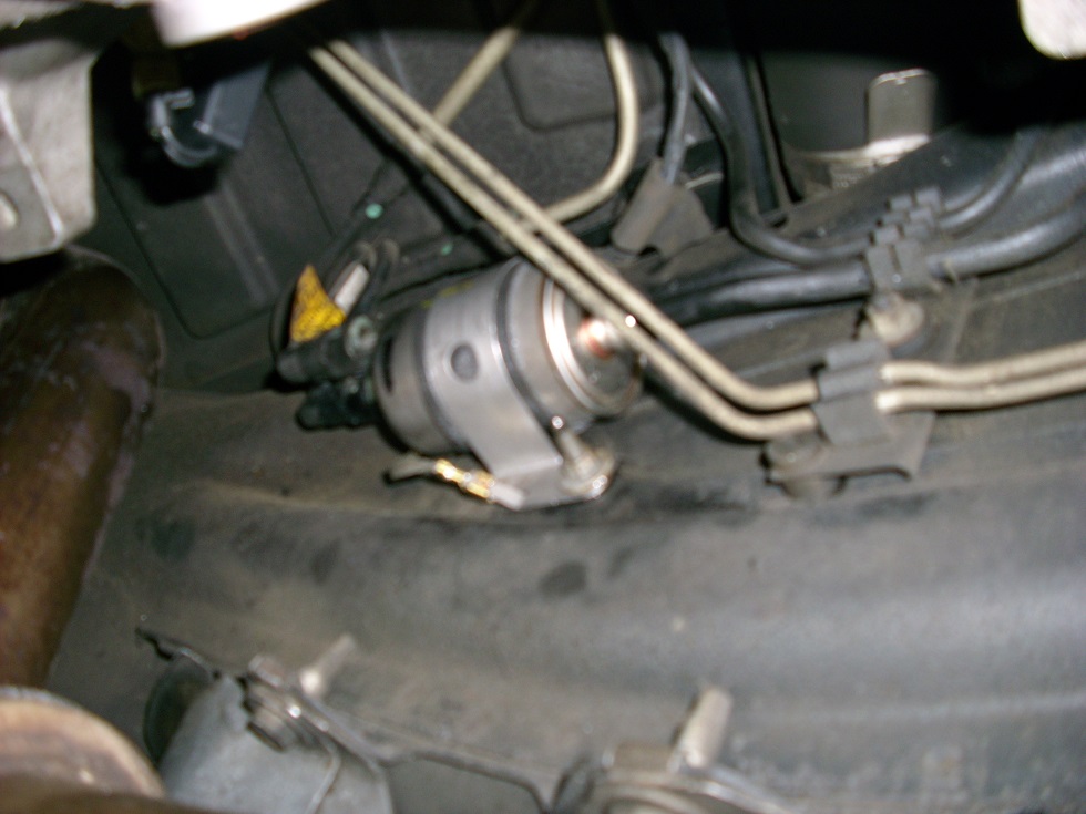

Der Benzinfilter war vermutlich noch der erste. Also lieber mal tauschen…
Im Filter ist auch der Druckregler integriert. Jedenfalls von Bj. 99 bis 03 oder so…
Die hinteren beiden Leitungen sind der Vor- und Rücklauf. An den beiden Anschlüssen sind
gegenüberliegende Clipse zum reindrücken. Diese eingedrückt, kann man die Leitung einfach abziehen.
Diese Clipse bleiben auf dem alten Filter hängen und müssen entfernt werden, da sie beim neuen Filter wiederverwendet werden müssen.
Beim Originalen AC-Delco Filter waren jedenfalls keine neuen Clipse dabei.
Die Anschlüsse haben unterschiedliche Dicken und können somit auch nicht vertauscht werden.
Bei der vorderen Leitung würde man so ein disconnect-Tool benötigen.
Aber mit einer passend zugeschnittenen Spitze einer Silikonkartusche geht es genauso gut.
Ist alles sehr einfach und hat keine 10 Minuten gedauert.
Aus den Leitungen läuft beim Abziehen etwas Benzin, aber viel ist es nicht.
Nach dem Neueinbau dann nicht gleich starten, sondern erst 3-4 Mal die Zündung ein und ausschalten,
damit sich der Benzindruck wieder aufbauen kann.

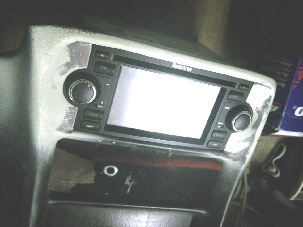

Da sich der Radio mittlerweile bewährt hat, hab ich nun auch die Mittelkonsole darauf angepasst.
Dazu den Radio mit Klebeband abgeklebt, und die Konsole auflaminiert.
Passt doch schon recht gut…

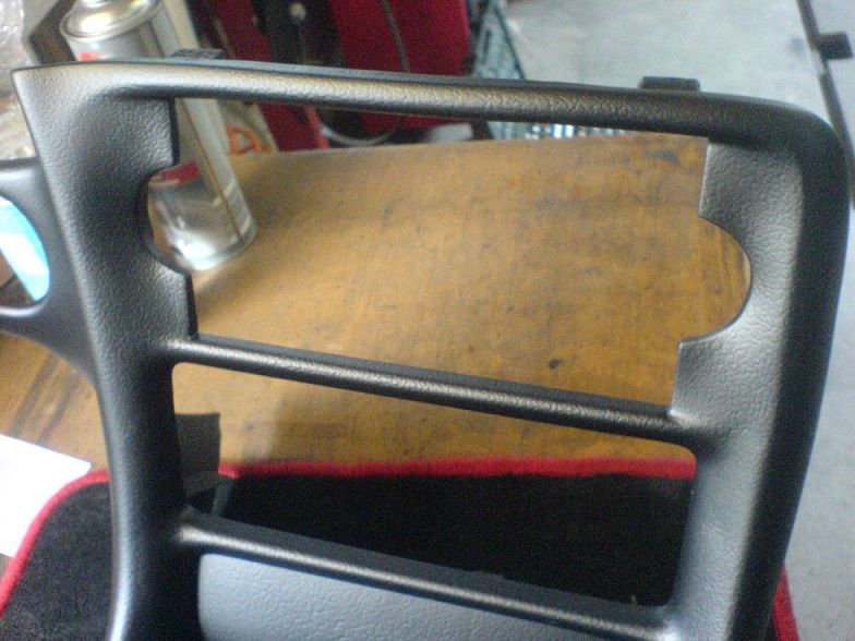

Um die originale Optik wiederherzustellen, hab ich im Internet Crackle-Lack von Dupli-Color gefunden.
Die Konsole wird zuerst gefillert, dann mit der Sprühdose matt-schwarz lackiert.
Erst dann kommt das Crackle drauf. Nach ein paar Minuten bildet sich dann eine Struktur.
Die Struktur ist abhängig von der Dicke der darunterliegenden Lackschicht.
Also gleichmäßig lackieren für eine gleichmäßige Struktur.
Nach einem Tag Trocknungszeit kommt dann nochmal eine Schicht mattschwarz darüber.
Wenn alles passt zum Abschluss noch eine Schicht matten 2K-Klarlack zum Schutz drüber.
Den 2K-Klarlack gibt es auch in Sprühdosen zu kaufen. Bei diesen drückt man einen Stift auf der Unterseite ein,
was den Härter freisetzt. Nun hat man 14 Stunden Zeit bevor der Lack auch in der Dose aushärtet.
Wenn man das Bild vergrößert, kann man hier die Struktur einigermaßen gut erkennen.
Leider verschwommen, da es in der Garage etwas zu dunkel für gute Aufnahmen ist.
Aber es ist richtig gut geworden, und sieht aus als wäre es Original schon so gewesen.

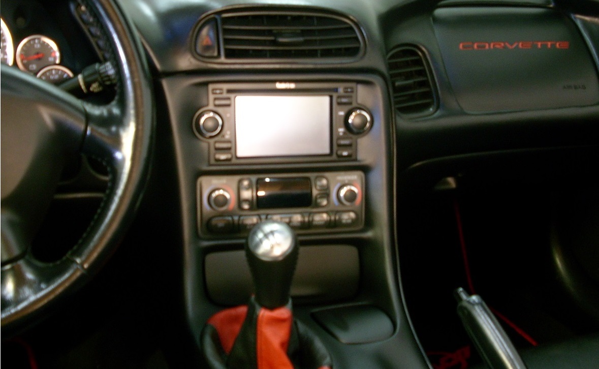

Sehr sauber... ![good [smilie=good.gif]](./images/smilies/good.gif)
speutz - Beiträge: 330
- Bilder: 9
Re: Motorumbau Teil 2
Moin André,
schaut im eingebauten Zustand richtig gut aus; besser als auf der Werkbank
Wow! Sieht sehr sauber aus André! ![good [smilie=good.gif]](./images/smilies/good.gif)
Ollid - Beiträge: 504
- Wohnort: BB

Danke
Lackieren liegt mir wirklich überhaupt nicht.
Aber dieses Crackle-Zeug ist echt spitze zu verarbeiten, und verzeiht einiges.
Wenn die Struktur an einer Stelle zu grob ist, schleift man den Lack an der Stelle ab,
und macht es nochmal. Man sieht keinen Übergang, und auch mittelgroße Kratzer oder Staubkörner
werden nach dem Crackle Lack absolut unsichtbar.
Kann dieses Zeug echt nur empfehlen.
