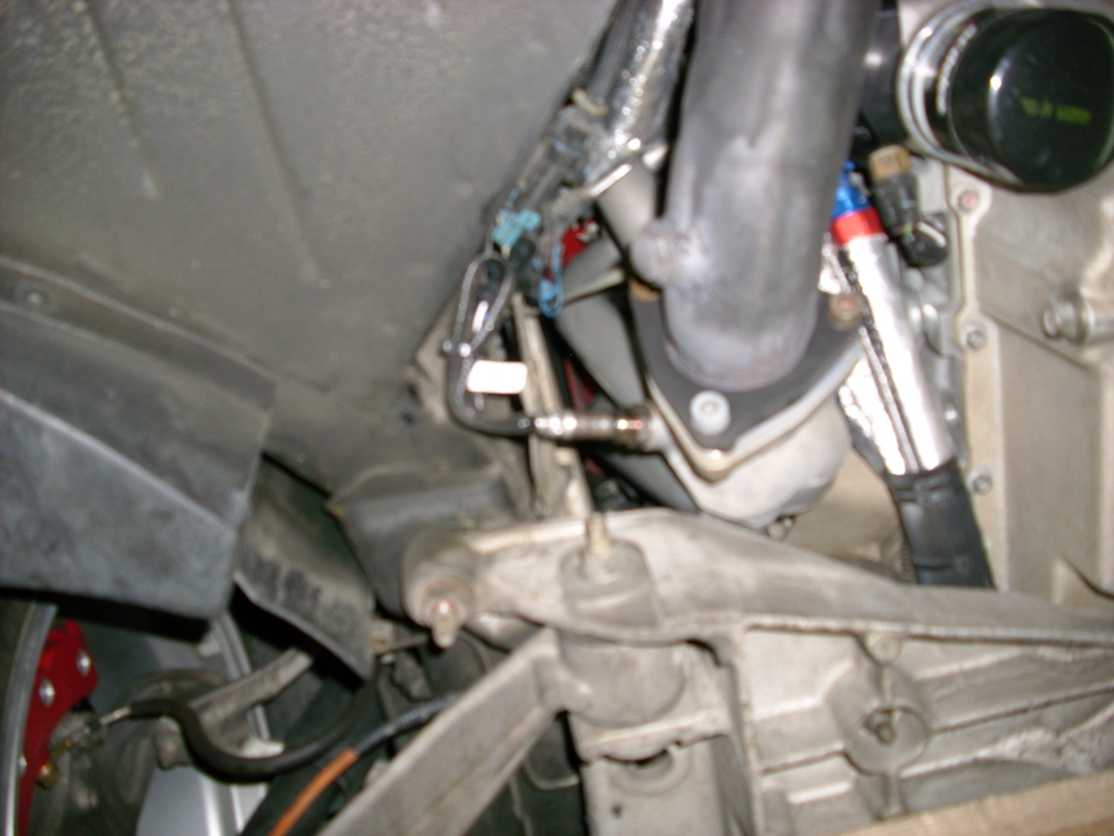

schon oft hab ich gelesen, dass Lambdasonden mit der Zeit immer träger und träger werden.
In der Hoffnung dass eine schnellere Regelung auch dem Nockenwellen-Ruckeln entgegenwirkt,
hab ich die beiden vorderen Regelsonden mal erneuert.
Jetzt funktionieren mit einem sehr sensiblen Gasfuß sogar wieder die 30er Zonen.
Also wer mit scharfer Nocke fährt, und die Sonden schon jenseits der 100tkm Marke gelaufen sind,
sollte die beiden Vorderen mal wechseln. Dann fährt es sich wieder etwas entspannter durch die Stadt.

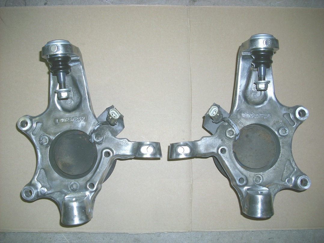

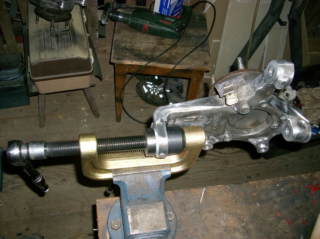

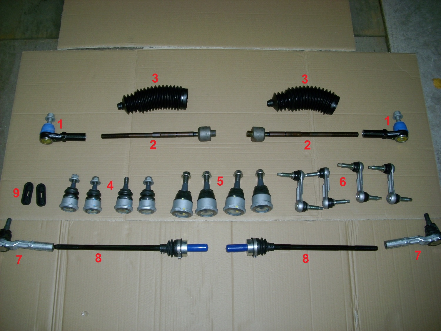

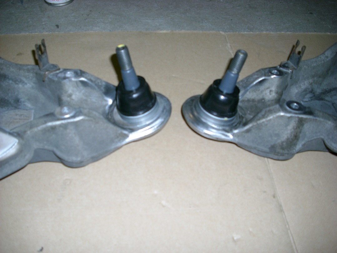

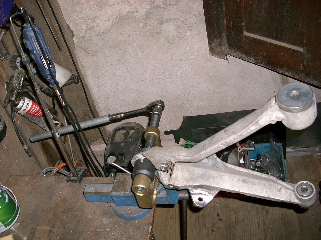

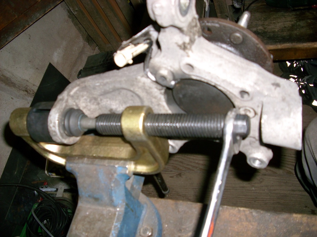

Diesen Winter nehme ich mir alle Kugelgelenke am Fahrwerk vor!
Mit anderen Automarken verglichen sind die an der Vette allerdings so extrem robust, dass man sich darum eigentlich wirklich keine Sorgen machen muss…
Nur die Gummis sehen bei mir nicht mehr besonders schön aus, oder sind gar eingerissen.
Anfangs wollte ich deshalb nur die Gummis erneuern, aber da ich eh nicht mehr weiß was ich noch schrauben soll,
und der böse Frank mich mit seinem Thread dazu motiviert hat, hab ich beschlossen gleich alle neu zu machen.
Für den Umbau verwende ich nur originale Teile von GM bzw. ACDelco Professionell.
Für die ganzen Teile hab ich incl. Versand und Zoll ca. 1400€ bezahlt.
Bei vielen Online-Händlern in den USA sind die Webseiten sehr irreführend.
Da wird beispielsweise ein Teil für links und rechts unterschieden, dabei sind die gleich, aber dafür vorne und hinten unterschiedlich, usw…
Damit ihr es etwas leichter habt, falls ihr mal etwas braucht, hier eine Teileliste mit GM bzw. AC-Delco Nummer:
1) Äußere Spurstangen vorne (front outer tie rod end) = Gesamtlänge 125mm (ca.4.9“) lang: GM 88 910 455 / ACDelco 45A0621
2) Innere Spurstangen vorne (front inner toe rod end): ACDelco 45A0708
3) Faltenbalg für vordere, innere Spurstangen ACDelco 45A7055
4) alle 4 oberen Traggelenke (upper ball joint): ACDelco 45D0128
5) alle 4 unteren Traggelenke (lower ball joint): ACDelco 45D2339
6) alle Pendelstützen (end Links): GM 20822934
7) Äußere Spurstangen hinten (rear outer tie rod end) = Gesamtlänge 150mm (ca.5,9“) lang: GM 88 955 488
8) Innere Spurstangen hinten (rear inner toe rod end): GM 88955489
9) Hat nichts mit dem Fahrwerk zu tun. Das sind nur neue Staubschutzkappen für die Hebelarme der Handbremse.

Die Querlenker der Vorderachse hab ich schon ausgebaut, und die Traggelenke und Spurstangenköpfe auf Spiel kontrolliert.
Das Fahrwerk hat jetzt ja schon fast 200tkm hinter sich, aber ich konnte nirgends nur das kleinste Spiel feststellen!
Vor kurzem hab ich bei einer E-Klasse mit gleicher Laufleistung die selbige Aktion durchgeführt.
Allerdings nicht nur zum Spaß wie bei der Vette, sondern weil der Benz nicht mehr durch den TÜV kam.
Bei diesem hatten die Traggelenke über 3mm Spiel. Die hätten jederzeit bei einem Schlagloch rausspringen können…
Die ganzen Kugelgelenke der Vette sind gut 2-3mal so groß wie beim schwereren Benz, und im Prinzip unkaputtbar.
Bei e-bay hab ich mir einen Traggelenk Ausdrückerset und ein Abzieherset für zusammen ca. 100€ gekauft.
Geht damit super schnell in wenigen Minuten.
oberes Traggelenk auspressen:
oberes Traggelenk einpressen:
oberseite fertig:
die unteren Traggelenke sind größer, und verkanten beim einpressen sehr schnell,
aber wenn man den Bogen dann mal mal raus hat, klappt es gut...
unterseite fertig:
