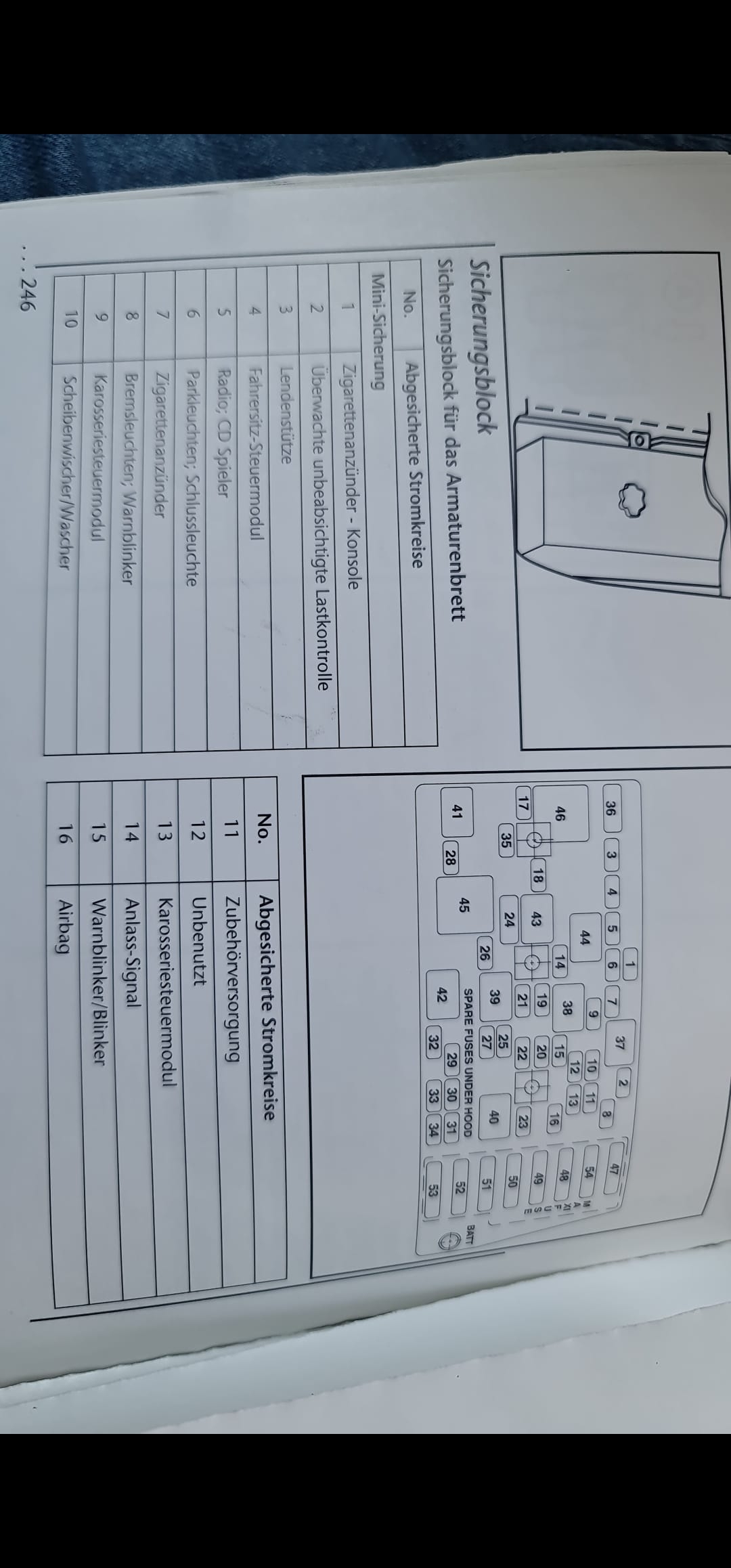

Hab ein Handbuch gefunden. Ziehe da mal die Sicherung Nr. 15.
- Damon
- Beiträge: 928
- Beiträge: 11106

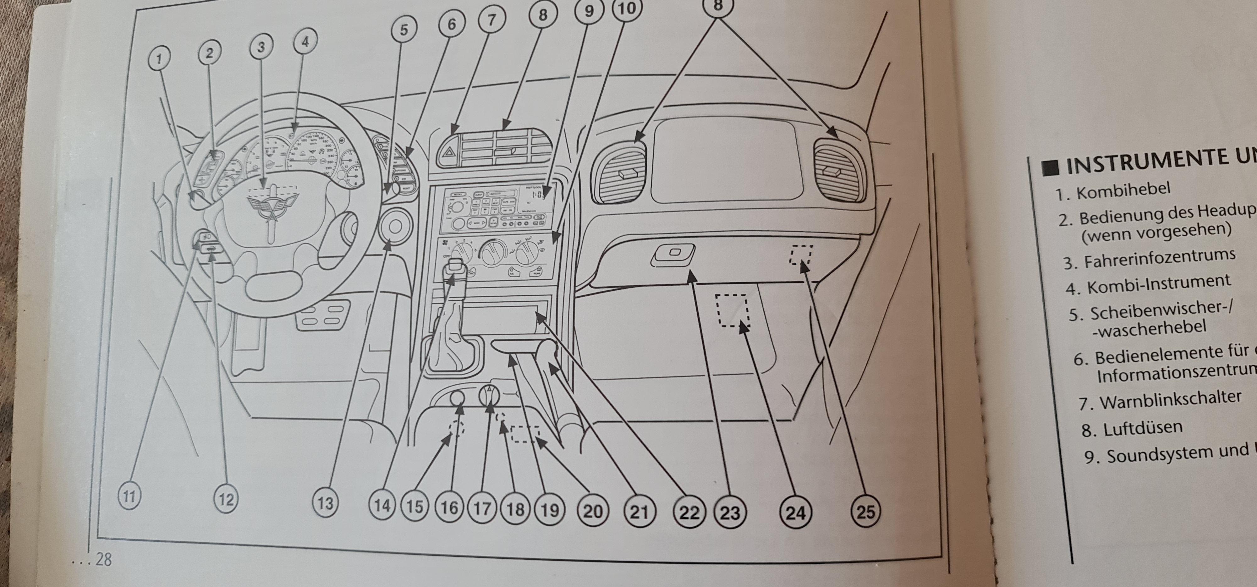

Laut Handbuch soll der Sicherungskasten im Fußraum der Beifahrerseite sein. Ich seh da aber absolut nichts außer durchgehenden Teppich. Ist die Nr. 34.
Hat da mal jemand ein Bild wo der sein soll?
- Damon
- Beiträge: 928
Re: Schalter Warnblinker
Sorry vertippt!
Nr. 24 sollte es heißen und nicht Nr. 34.
