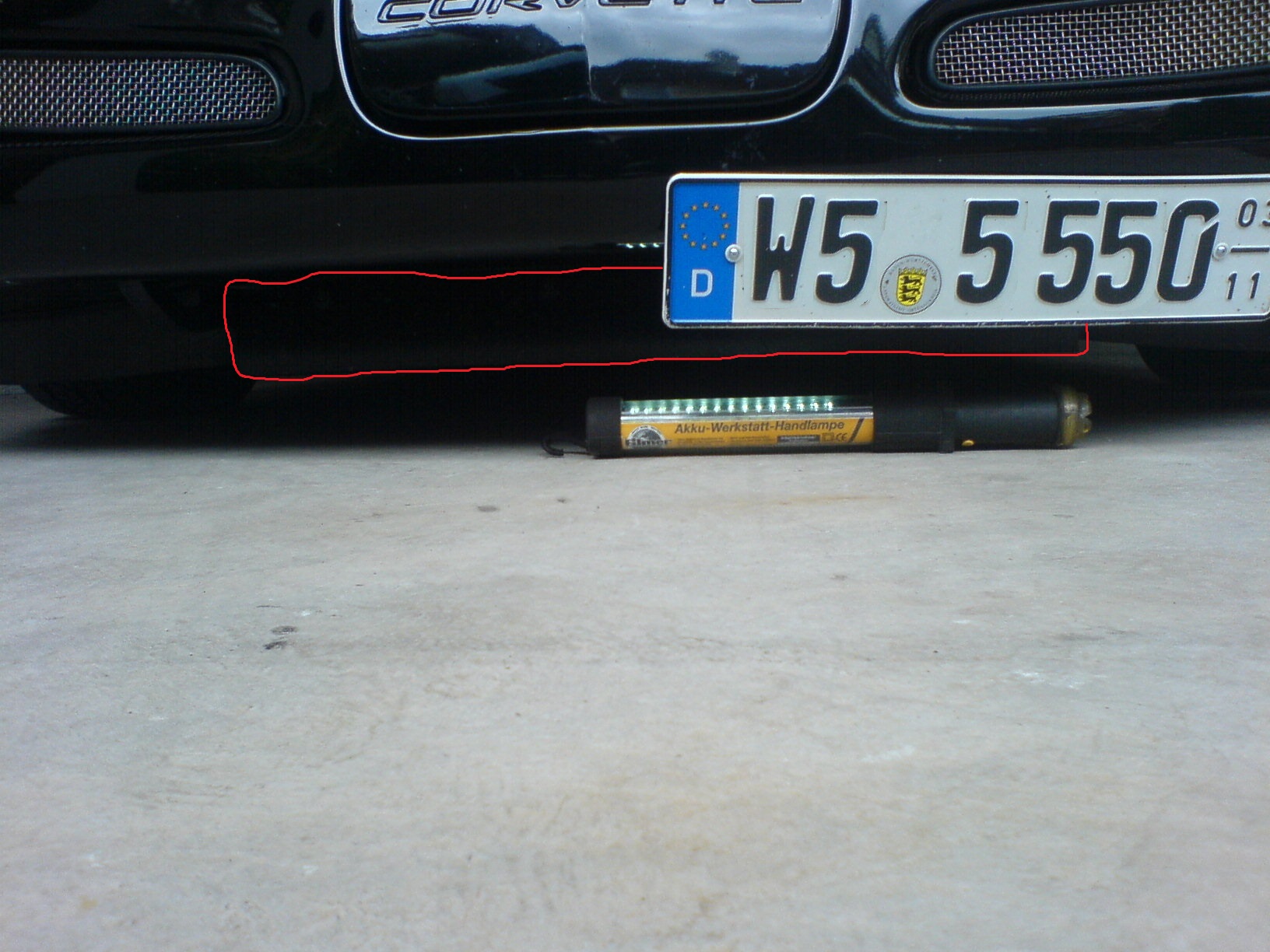

Ich habe ein altes Posting von Molle gefunden,
als einer vor vielen Jahren auch mal geschrieben hat,
dass bei ihm schon nach kurzen Ausfahrten die Meldung "Motorüberhitzung" kommt.
Molle kannte das Auto, und hat ihm damals geraten, das Nummernschild zu versetzen,
weil er es mittig vor der Kühlerluftzufuhr montiert hatte.
Nach versetzen des Nummernschildes war das Problem dann auch wirklich wieder im grünen Bereich.
Ich habe es zwar seitlich, aber als ich vorhin nachgesehen habe,
verdeckt es bestimmt 40 Prozent von der Lippe für die Kühlluftzufuhr.
Da dies erst das zweite mal im Leben der Vette war,
dass ich überhaupt mal Vollgas auf der AB gefahren bin,
kam das Problem wohl nur noch nicht zum Vorschein...

Was ist das für ein Kennzeichen? Hab so eine Kombination in Deutschland noch nicht gesehen,
andree - Beiträge: 2122
Re: Leistung zusammen gebrochen ?
Aha, Beamtenkennzeichen also, wäre in Deutschland durchaus vorstellbar,
