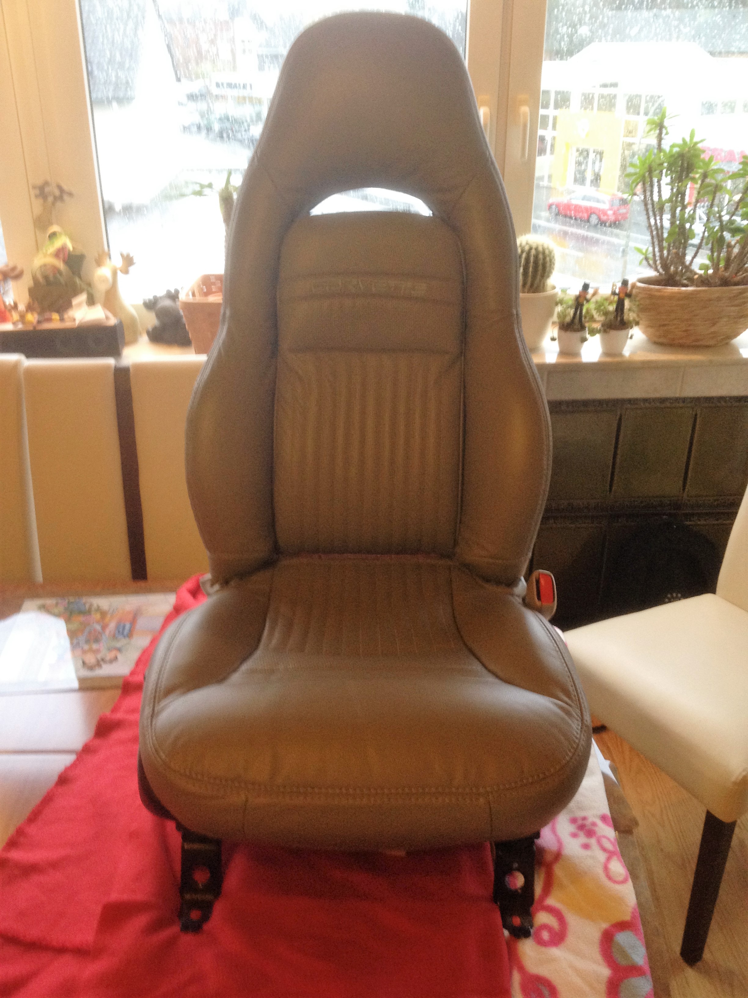

Fast fertig.
Mein Beifahrersitz sieht schon nicht schlecht aus.
Man bedenke, dass es von einem Laien bezogen wird und die alten seat foams benutzt werden.
Jetzt wird der Bezug noch ein bissel geglättet (durch Wärme) und wartet auf den Einbau.

Schaut gut aus. Wie glättest Du das Leder? Mit Wasserdampf?
Gruß Markus
Gruß Markus
schwampe - Beiträge: 974
- Wohnort: Miesbach
- Fahrzeug: C6, 2005, weiß
Re: Neue Sitzbezüge aus Leder
Die glätten sich im Hochsommer bei der richtigen Hitze von alleine - dann zieht es alles in die richtige Position.
Oder man stellt den Sitz in eine beheizte Lackierkabine wartet bis der Sitz sehr gut durchwärmt ist und schiebt das Leder entsprechend nach, also in die gewünschten Positionen! Das geht sehr gut wenn auch die Spannung stimmt!

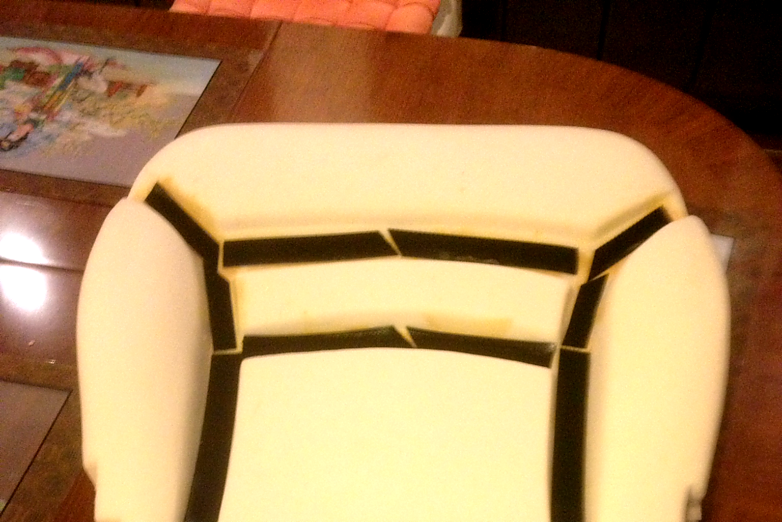

heute beim Zoll mein neues Sitzkissen abgeholt. " Heavy Duty Sport Seat Bottom Foam "
Sieht mal richtig wertig aus.
Jau,
durch die höhere Schaumstoffdichte sind auch die Flanken erheblich verstärkt.
Etwas weicher als eine Holzplatte.

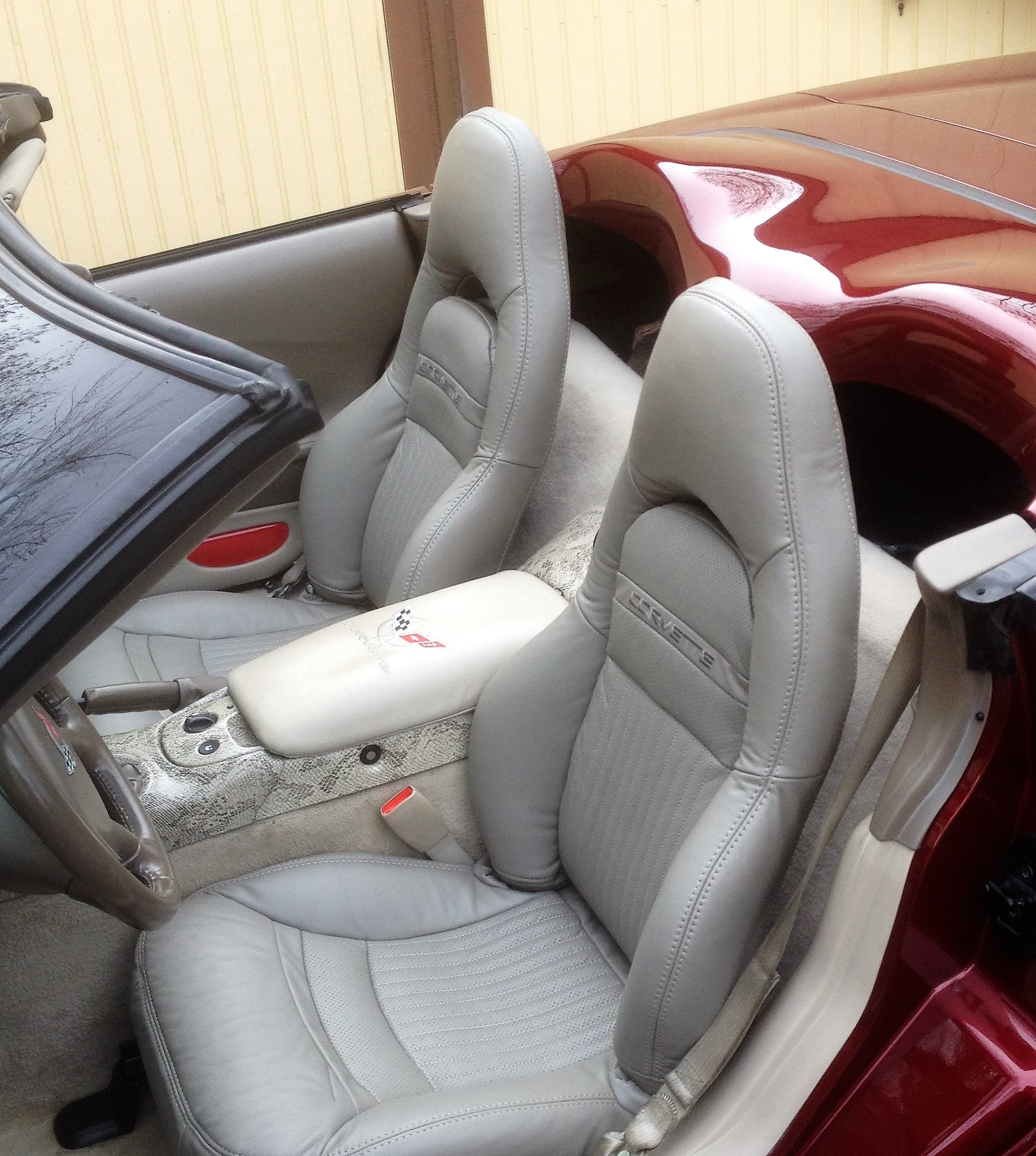

Kleiner Bericht.
1. Beim Sattler hätte ich mich über Kleinigkeiten beschwert.
2. Die Falten lassen sich nur bedingt duch Wärme glätten. (Lederart ? )
3. Über die Passgenauigkeit kann man streiten.
4. Wutausbrüche : zwei
5. Spassfaktor : 100 Prozent
6. Wiederholungsfaktor : 100 Prozent
PS. oder so : Nach 10 Flaschen Bier sieht es richtig gut aus.
