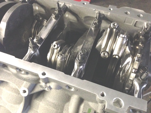

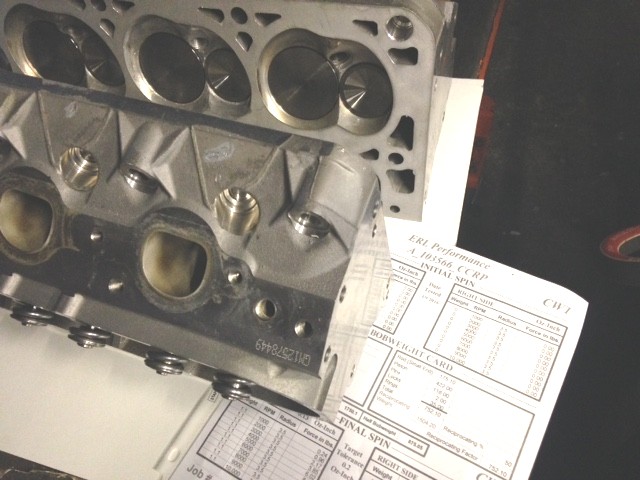

Heinz war wieder fleißig [smilie=dance4.gif]
Kurbelwelle, Pleul und ganz rechts im Bild das 24x Reluktorrad. Die C6 (ab Baujahr 2006 meine ich) hat 56 Zähne

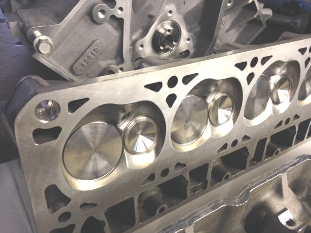

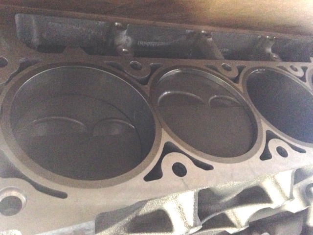

Block mit eingebauten Kolben
Die bearbeiteten Köpfe und Ventile von unten

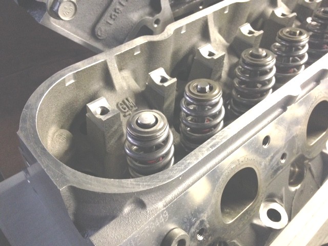

Köpfe von oben mit den stärkeren Federn für größeren Hub
Köpfe auslassseitig

Andre, das Reluktorrad ist ein billet Rad und kein Serienmässiges Blechstanzteil. Habe die Welle über ERL gekauft und wuchten lassen und musst da in den Apfel beissen weil die Welle nur so auf Lager war....

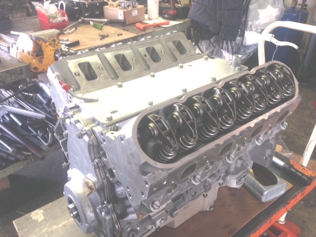

Beitragvon andree » 19.03.16, 15:20

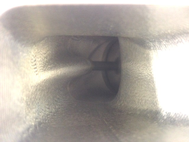

Nachdem Dornies fette Vette nun seit gestern fertig ist,
hat Heinz sich wieder meinen Block vorgenommen [smilie=drinks.gif]
Bild vom gefrästen Einlasskanal

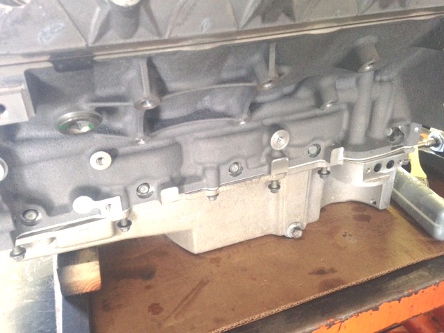

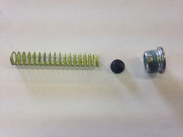

So wie ich verstanden habe, wurde das schwarze Teil unter die Feder der LSA-Ölpumpe verbaut,
und sorgt somit für mehr Vorspannung und somit auch mehr Öldruck
LS3 Nasssumpf-Ölwanne am LS7 Block
LS 3 Ölwanne.JPG (75.45 KiB) 50516-mal betrachtet

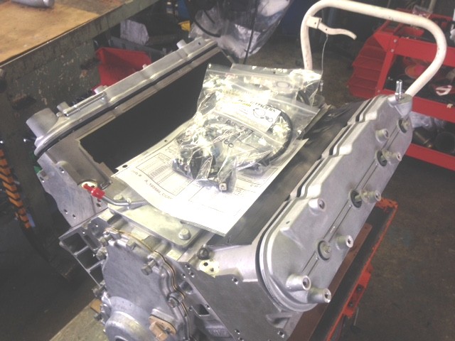

Motorblock ohne Ventildeckel
Gesamt offen.JPG (84.41 KiB) 50516-mal betrachtet
Motorblock komplett
Jetzt kann der Motortausch dann beginnen [smilie=dance4.gif]
LS 7 powerd by CCRP Bild

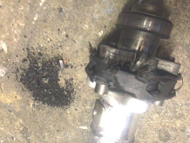

Beitragvon andree » 22.03.16, 18:13
Die Hardyscheibe hätte wohl nicht mehr lange durchgehalten,
und im schlimmsten Fall das torque tube zerstört [smilie=cray.gif]

andree hat geschrieben:Die Hardyscheibe hätte wohl nicht mehr lange durchgehalten,
Wie viele Km hatte die denn drauf?? [smilie=shok.gif]

Beitragvon andree » 23.03.16, 16:09
So ca. 180 tkm.

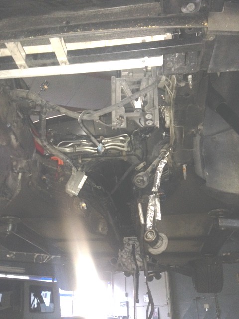

Re: Motorumbau Teil 2

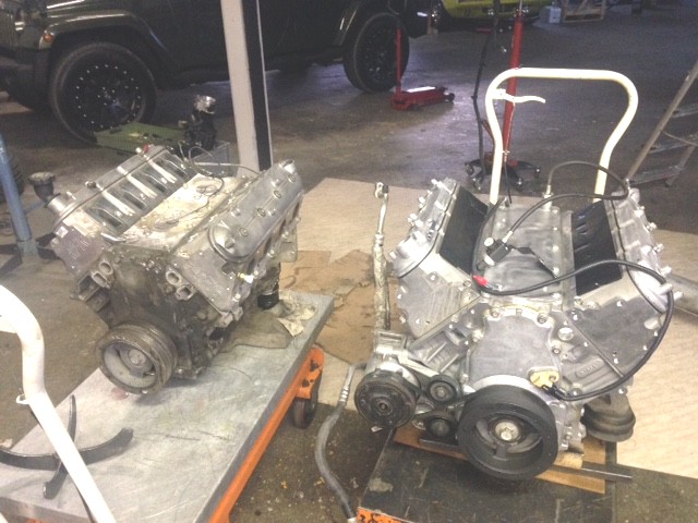

Beitragvon andree » 23.03.16, 16:23
Armes Vettchen [smilie=cray.gif]
ohne Motor unten.JPG (66.84 KiB) 50271-mal betrachtet
Aber der "Neue" wartet schon [smilie=dance4.gif]
LS1 vs. LS7.JPG (87.78 KiB) 50271-mal betrachtet
