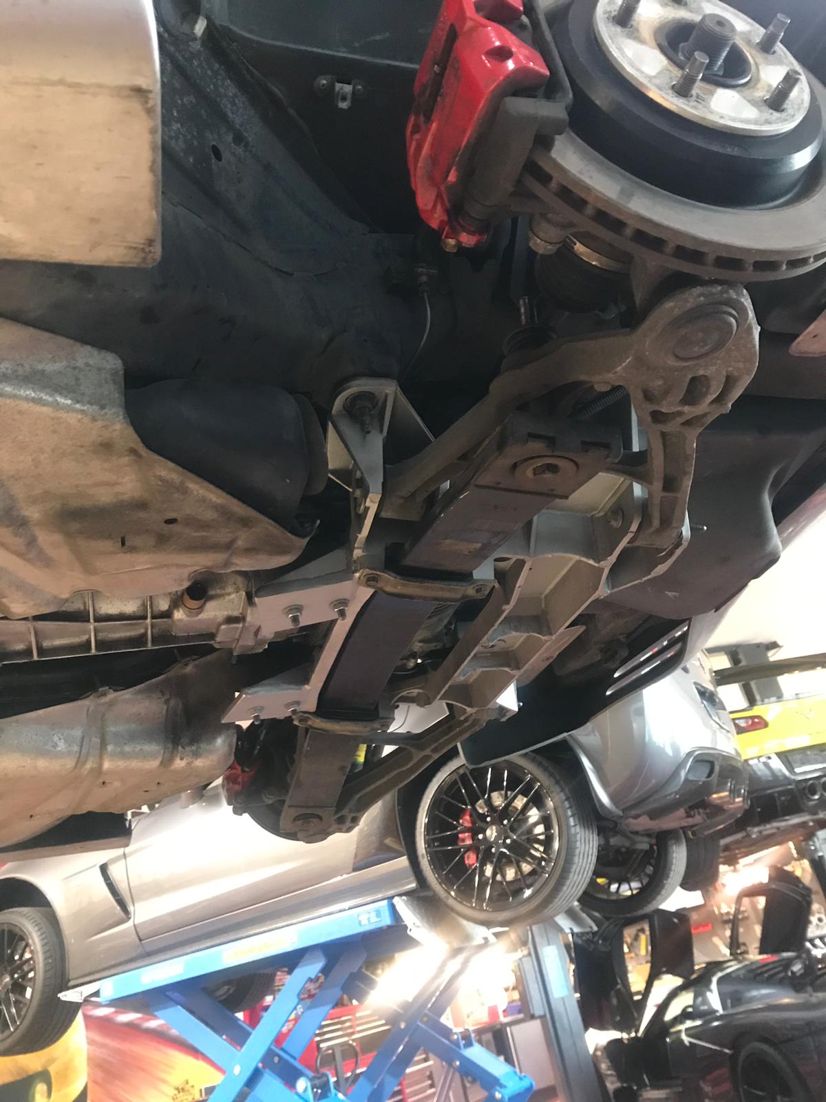

Manchmal ist die Lösung einfacher als man denk und ganz ohne Radversatz oder großen Umbau.
Danke für die ganzen Tipps, hier mal das Bild, wie die Lösung aussieht.
Es muss nicht immer kompliziert sein.![biggrin [smilie=biggrin.gif]](./images/smilies/biggrin.gif)

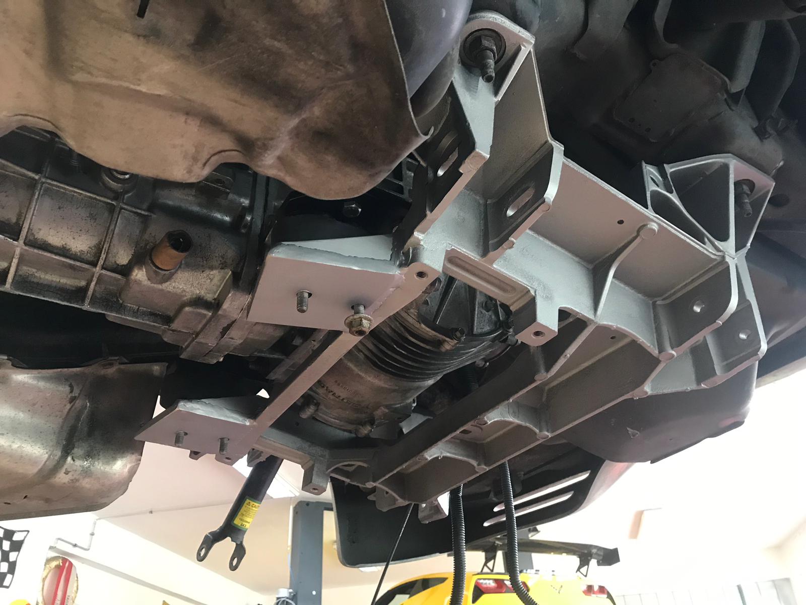

Re: C5 Getriebeumbau auf C6
Versteh ich grad nicht was ihr da gemacht habt und warum.

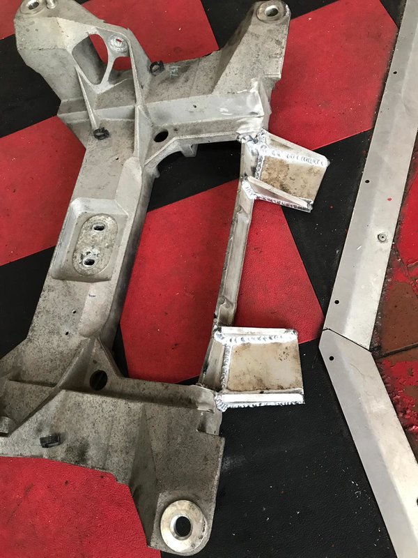

C5 Diffauflage ist ja drin, also T6060 und C5-Differential? Du hast ja schon das stabilere Gehäuse mit den 3 Rippen, oder? Die Innereien vom Diff kann man ja auch auf C6Z bringen, das sollte dann halten.
Die Streben gekürzt und 2 Auflagen drangeschweißt, klar.
Wegen Platzproblemen?
Ist das T6060 genauso lang wie das T56? Müsste ja eigentlich, ist ja auch bei der C6LS2 verbaut.

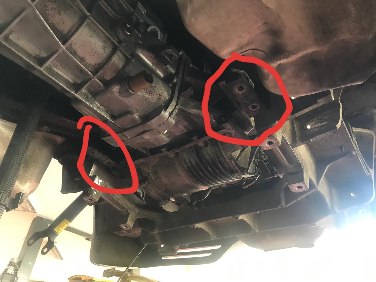

Das Problem war das vom T56 Diff die Aufhängung hinten ist und beim C6 Diff vorne, also werden die Halter dran geschweißt, Löcher rein gebohrt fertig. Auf dem Bild sind die Löcher noch nicht drauf.
C6 Diff hat die Halterung vorne, dafür wurden die bleche dran geschweißt.
Ah OK. Dann kann mans verstehen.
Solange die Stege das Kippmoment halten?
Die Lösung gefällt mit absolut TOP !!!
Ich bin mir auch sicher, dass die angeschweißten Laschen halten werden !
Bei der C5 sitzen die ja ganz eng zusammen, und nur der Gummiblock unter dem Diff. wirkt gegen das Kippmoment.
Zum einen werden die Stege schon mal stabiler als der Gummiblock sein,
zum anderen wirkt nur noch ein Bruchteil der Kraft auf die Stege,
weil der Hebel zur Diff.-Mitte nun um ein vielfaches länger ist !
ist alles C6Z06, TQtube war ja schon mit solid couplers verstärkt und nun Z06 T6060 Getriebe mit kurzer 5./6. der ZR1und Z06 Diff.
da sind 10mm Aluplatten verschweisst im Einsatzmit Stegblechen
momentan schweissen wir gerade den Titanauspuff um, die Flansche müssen 15cm weiter nach vorne. Noch bischen eine Akt.
