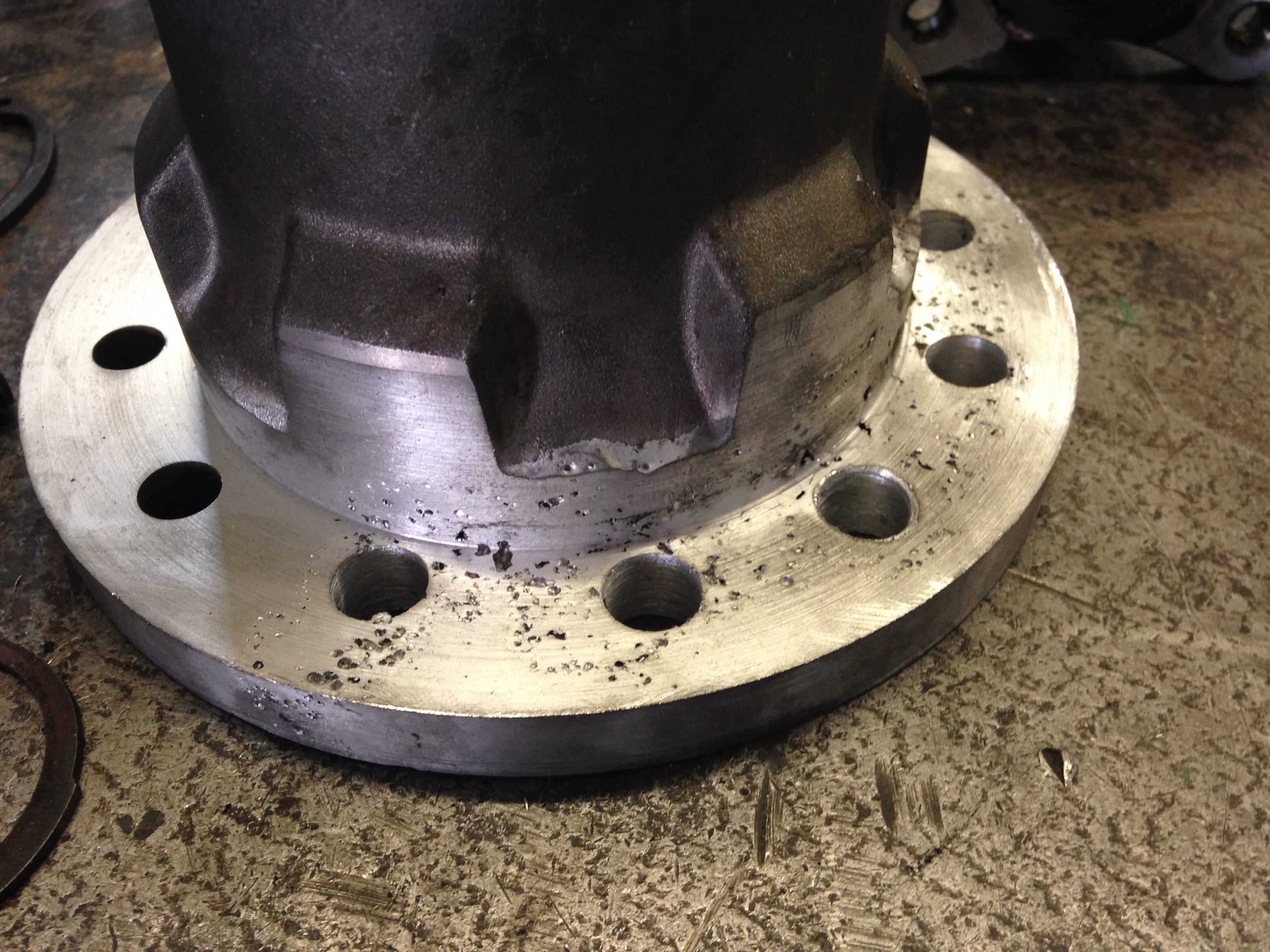

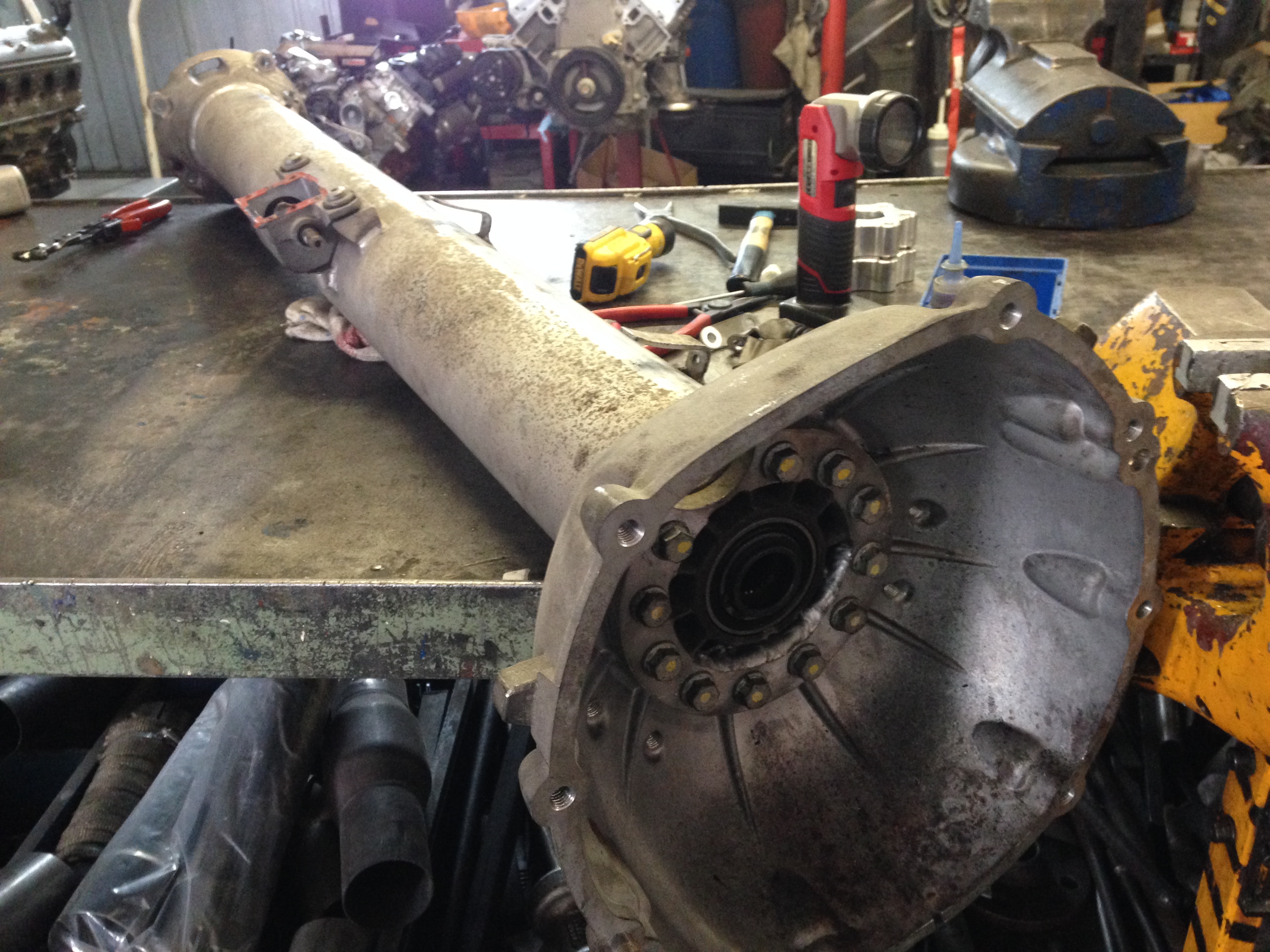

das überholen und verstärken der torque-tube hat Heinz viel Kopfzerbrechen bereitet.
Im hinteren Alukorb waren die Lager so dermaßen fest gefressen, dass sie auch unter der Hitze des Autogenbrenners ums verrecken nicht heraus wollten,
und sich beim Ansetzen des Abziehers lieber der Gusskorb verabschiedet hat
Da über Ostern kein neuer zu bekommen war, hat Heinz diesen zum Alu-Schweißer gebracht.
Danach mussten die Planflächen ausgedreht und die Verschraubungslöcher neu gebohrt werden.
Da bei mir dann auch noch eine seltsame torque tube verbaut war, passten die LG-Alucoupler nicht,
weshalb Heinz selbst welche drehen lassen musste.
Da die Alu Coupler keine Ungenauigkeiten ausgleichen können, mussten auch deren Flansche plan gedreht werden.

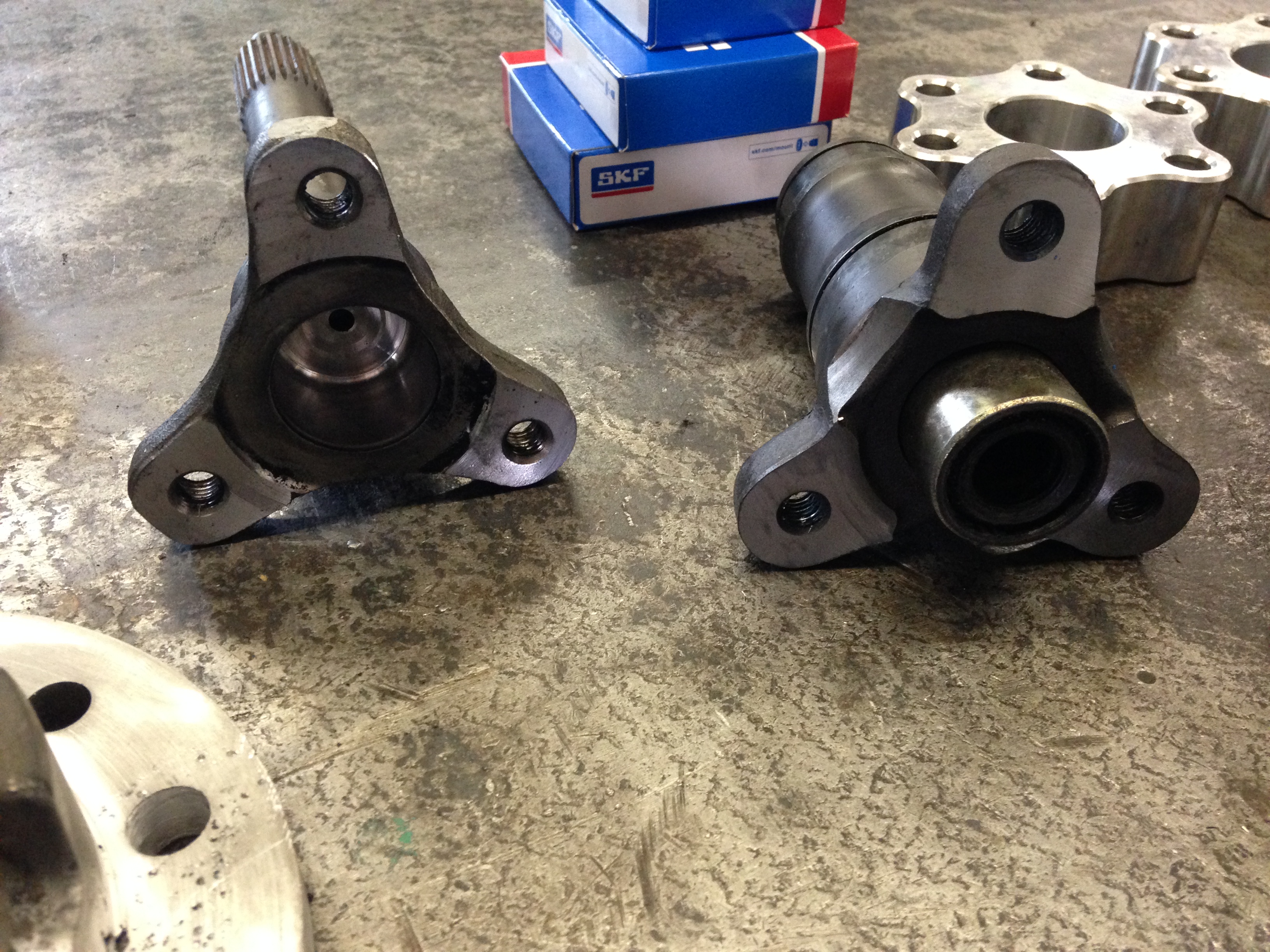

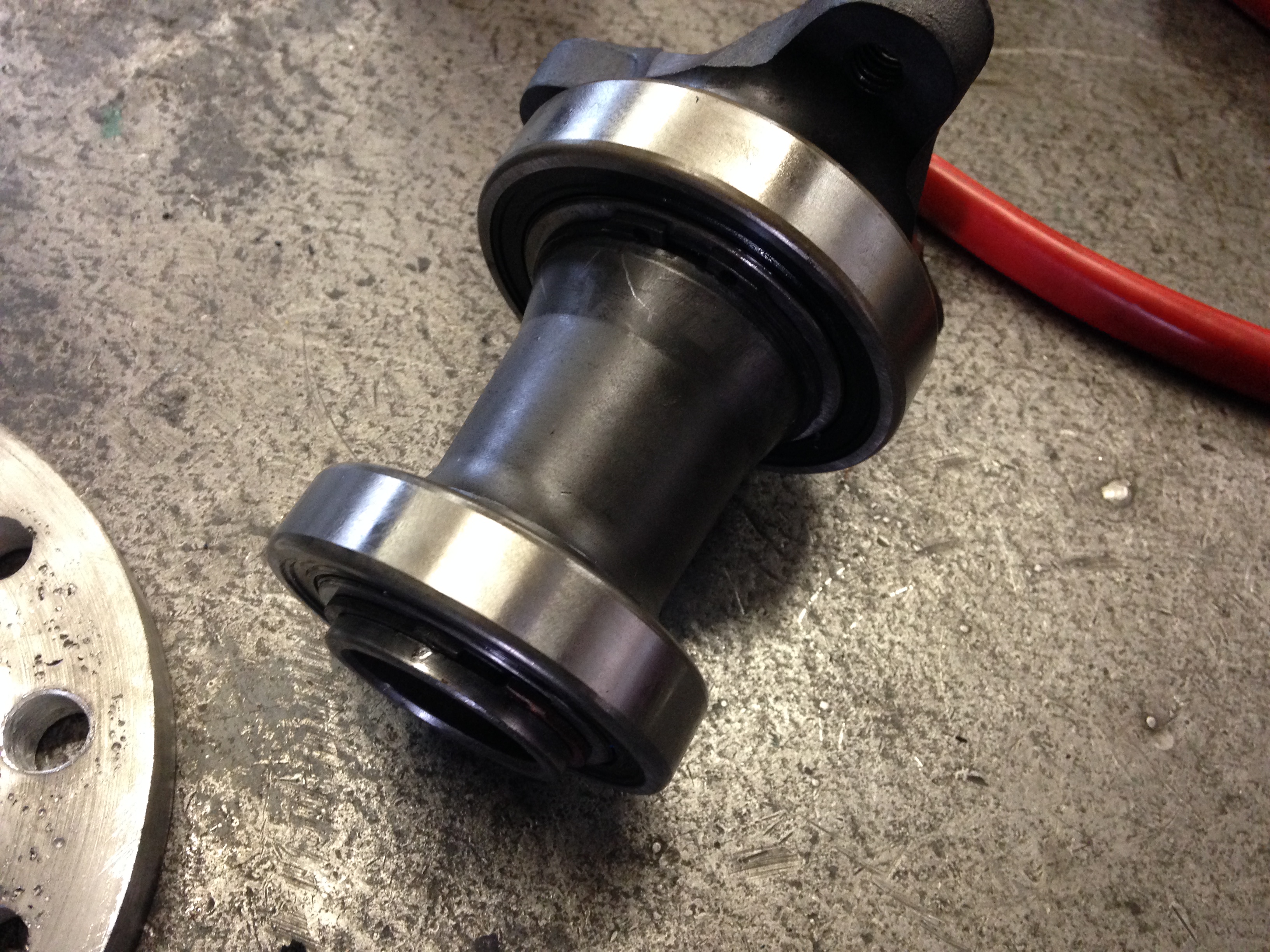

Nun konnte es mit den neuen Lagern weitergehen.
Hier sieht man 2 von den Dreien:

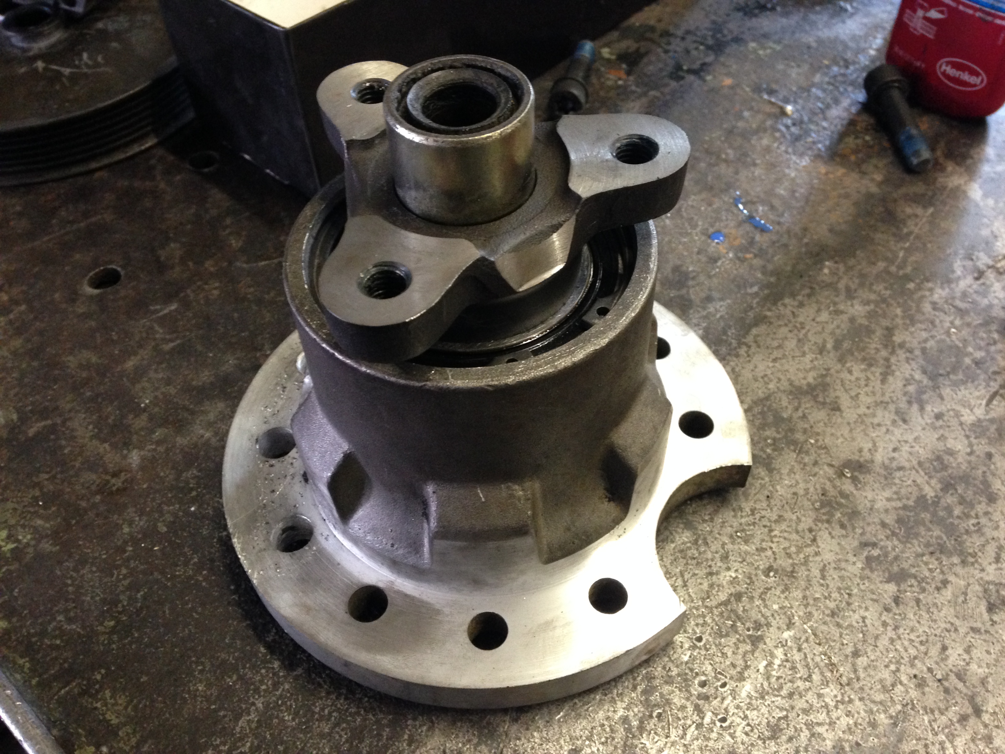

Hier ist die Welle wieder im Alukorb eingebaut:
Alukorb wieder eingebaut
Das muss man erst mal alles über die Feiertage organisiert bekommen

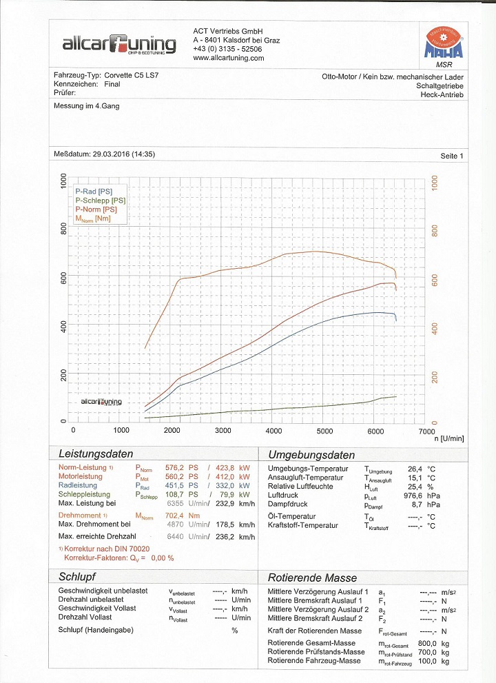

Das Leistungsdiagramm kommt auch noch, wobei man dazusagen muss,
dass der Motor zu dem Zeitpunkt noch nicht mal richtig gelaufen ist.
Aber selbst das hat schon wirklich alle Erwartungen weit übertroffen !

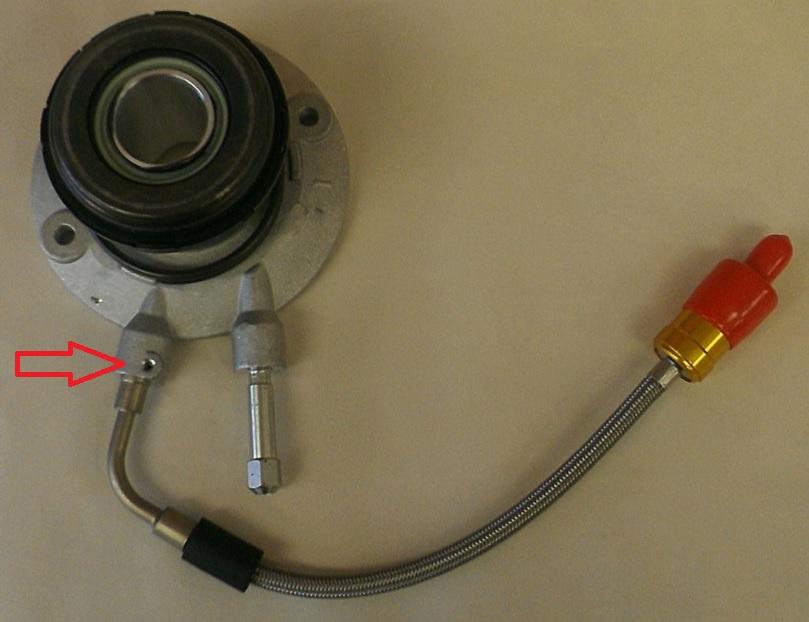

Was sagt. Heinz dazu andre. Normal ist das nicht und hat nix mit dem Motor zutun
Re: Motorumbau Teil 2
Nicht normal aber kenn ich von C5 von früher. Sind die Drosseln in der Zuleitung beim Geber aufgebohrt worden? Es kann aber auch die Kupplung selbst sein. Was passiert wenn du bei Vollgas bei niedrigerer Drehzahl schaltest bzw ab welcher tritt es auf?
Hallo.
Dirk, ich hab ihm von dem Problemchen noch gar nichts erzählt, weil ich die Kupplung erst für nächsten Winter eingeplant hab....
Heinz, ja die eine Verengung hab ich damals größer gebohrt.

Insgesamt gibt es drei Drossel wenn ich mich erinnere. Eine unten und zwei oben

Peter, ich weiß was du meinst...
Aber für dieses Jahr hab ich schon genug ausgegeben. Deshalb will ich die Kupplung erst nächstes Jahr angehen.
Dann will ich auch ne richtige, mit evtl, verstärkten Zylindern, was auch wieder alles kostet...
Klar, der Arbeitsaufwand hätte mich ja nichts gekostet, weil Heinz eh alles raus hatte.
Aber wenn ich es im Winter selbst mache, kostet mich der Arbeitsaufwand ebenfalls nichts.
@Heinz
Jetzt wird´s aber Spannend !!!
Ich wusste nur von einer Drossel.
Die direkt am Nehmerzylinder (roter Pfeil) hab ich größer gebohrt.
Das war dann wohl die untere.
Wo finde ich denn die anderen 2 ?

@Heinz
André
eine sitzt in der Schnellkupplung und die zweite oben beim Abgang vom Geberzylinder, analog zum Nehmerzylinder....
am besten ist die ganze Leitung mit einer Stahlflex #4 zu ersetzen, oder den einstellbaren Tick masterzylinder zu verwenden.

nachdem ich gestern wieder einigermaßen fit war, hab ich noch die Vette fleißig poliert, damit ich heute wieder etwas Zeit zum schreiben und fahren hab.
Als ich am Dienstag um halb 9 beim Heinz angekommen bin, war er gerade dabei das Programm für den Motor erstmal insoweit anzupassen,
dass er wenigstens mal einigermaßen läuft, damit wir den Termin zur Spurvermessung nicht verpassen.
Nach der Vermessung machte Heinz das Einfahrprogramm fertig, damit ich ein paar km fahren konnte bis zum Prüfstands Temin um 13 Uhr.
Mehr als 150 km konnte ich nicht fahren, da vor dem Prüfstand noch ein Ölwechsel anstand.
Aber irgendetwas stimmte noch nicht. Die Vette lief wie ein Sack Nüsse...
Heinz hatte dann auch schon die richtige Vermutung:
Ein Ventil welches nicht richtig schließt, da der Motorinstandsetzer wohl an einem Sitz etwas tiefer fräsen musste, um den Originalen Ventilversatz der LS7-Köpfe auszugleichen.
Er hatte auch kürzere Pushrods da um dies wieder auszugleichen, aber vor dem Prüfstandslauf war dazu wirklich keine Zeit mehr.
Also sind wir auf 7 ½ Zylindern zum Prüfstand gefahren, und haben 3 -4 Messungen gemacht.
Mehr Messungen wären auch nicht gegangen, weil ich NOCH keinen Mötorölkühler habe, und die Vette sonst schnell überhitzte.
Durch die Original H-Pipe+Kat´s und die kleinen shorty´s (die schon am Vortag von allen verspottet wurden) wurde die Leistung eher im Bereich von 520 PS geschätzt.
Dann erfolgte die erste Messung noch mit dem Einfahrprogramm und die Vette drückte damit schon ganze 555 PS !
Heinz programmierte noch etwas an der Zündung und stellte die Vette aber dennoch sehr konservativ ein.
Aber auch die shorty´s wollten nicht den Spott der ganzen Belegschaft auf sich sitzen lassen, und gaben noch einmal alles…
Die 3. Messung ergab dann 581 PS und stolze 711 Nm Drehmoment und das wie gesagt auf 7 1/2 Zylindern und heißem Motor wegen noch fehlendem Ölkühler !!!
Leider vermasselte der Prüfstands-Mensch etwas mit dem abspeichern des Laufes, und es musste nochmal gemessen werden.
Durch den nun schon heißen Motor lag die Leistung dann um 7 PS und 10 NM unterhalb des vorherigen Laufes, siehe Prüfstandsprotokoll…
Danach ging es zurück in die Werkstatt, und wir bauten etwas kürzere Pushrods ein.
Mit diesen lief der Motor gleich schon sehr viel besser !
Nun folgten die Teillast-Einstellungen mit Heinz auf dem Beifahrersitz, und einigen weiteren kleineren Optimierungen.
Da auf dem Autozug leider kein Platz mehr frei war, musste ich die 800 km auf eigenen Rädern fahren...
Was ich aber noch sagen muss ist, dass der Motor nach dem langen Heimweg nun um WELTEN besser läuft !
Besonders auch im Teillastbereich bei niedrigen Drehzahlen!
Der Unterschied wie ein Motor bei 150km und bei 1000km läuft, ist schon extrem!
Ich muss mich noch etwas mit den Drehzahlbereichen der Nockenwelle anpassen,
während Mum schon perfekt damit fährt… Ehrlich !
Noch mit dem alten Motor war der 1. Gang mein liebster.
Jetzt ist dieser nur noch zum Anfahren zu gebrauchen, da die Vette darin schon unter 4000 Umdrehungen durch geht.
Wenn die Straße richtig schön trocken und warm ist, dann ist der 2. und 3. Gang mit dem neuen Motor einfach genial.
Im 2. bei ca. 50 km/h mit Vollgas sieht man richtig, wie sich die Haube vor einem hebt und spürt wie die Vette hinten runter geht.
Es drückt einen um einiges stärker in den Sitz, als mit dem altem Motor (der ja auch schon 432 PS hatte) im 1. Gang.
Im Dritten geht es dann fast genau so weiter…
Den 4. konnte ich bisher noch nicht wirklich testen, da der 3. nun aufgrund der höheren Drehzahlen schon fast bis auf 200 geht.
Nur zu gern würde ich wissen, was der Motor im jetzigen Zustand (also eingefahren, und auf allen 8 Zylindern) drücken würde…
Heinz, einfach nur GEIL, was du mir da zusammengebaut hast
André
