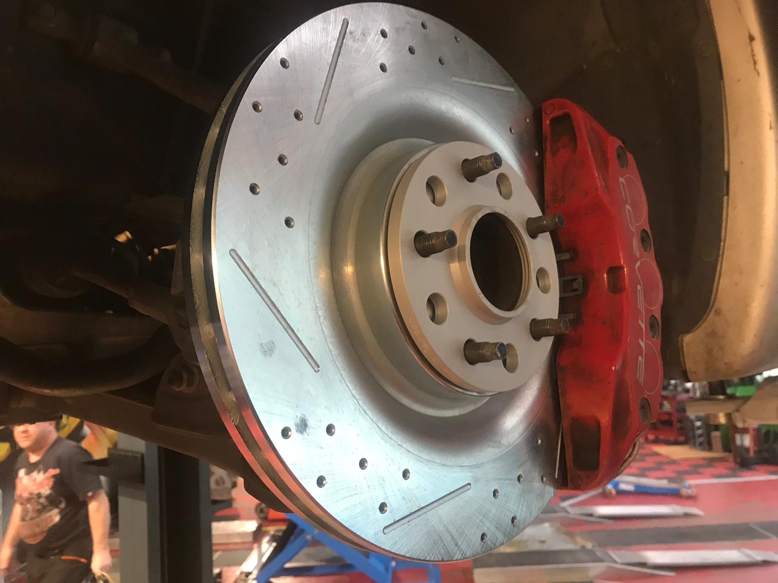

Und damit das ganze auch wieder zum stehen kommt, noch eine schöne 6 Kolbenbremse. Safety First ![biggrin [smilie=biggrin.gif]](./images/smilies/biggrin.gif)
Somit ist das ganze Paket erstmal abgerundet. Die nächsten Projekte sind noch Geheim.![cool [smilie=cool.gif]](./images/smilies/cool.gif)

Hat mich auch gewundert, als ich auf den ersten Seiten noch die Original-Bremse sah
So passt das schon besser und sieht vor allem auch toll aus!
Sind das 10er Spurplatten?
Wenn ja, musste doch das Radlager abgedreht werden, oder?

Ein wenig wenig Gewinde auf den Radbolzen mit den Spurplatten für meinen Geschmack.
BAD BOY 2015 - Beiträge: 743
- Wohnort: Nürnberg
Re: C5 Getriebeumbau auf C6
Ne, die Surplatte und Bremsscheibe ist auf dem Bild nur draufgesteckt.
Da wandert beides noch nach hinten beim anziehen.
Edit... Die Felge soll da ja auch noch drauf. Da werden dann eh längere Schrauben rein kommen.
Das sind spezielle C7 10mm Spurplatten von DLP samt Spezialmuttern was 9 volle Gewindegänge ergibt, 7 schreibt der TÜV vor. Morgen Fotos vom umgeschweissten Titanauspuff falls das jemanden interessiert.

zum Thema Radmuttern, so sehen die vom DLP Dieter aus für die C7. TÜV rechnet mind.Gewindegänge mit Gewindedurchmesser x 0.8 / Gewindersteigung, ergibt also 6.4 Umdrehungen bei der Corvette. Wir haben damit über 7 also fein raus.

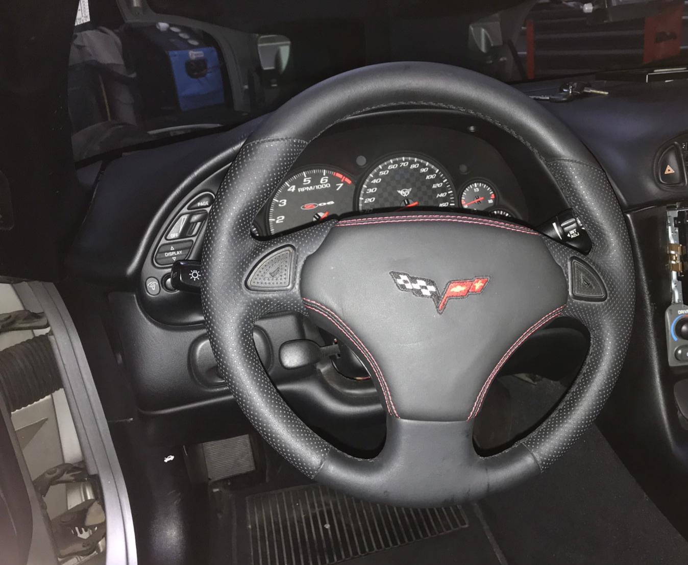

Ich hätte auch gern so ein Lenkrad, gibt es die noch?
Das Lenkrad finde ich Geil.
Welches ist das und was kostet?
Kann man die so draufbauen oder muß Tüv Eingetragen werden.
