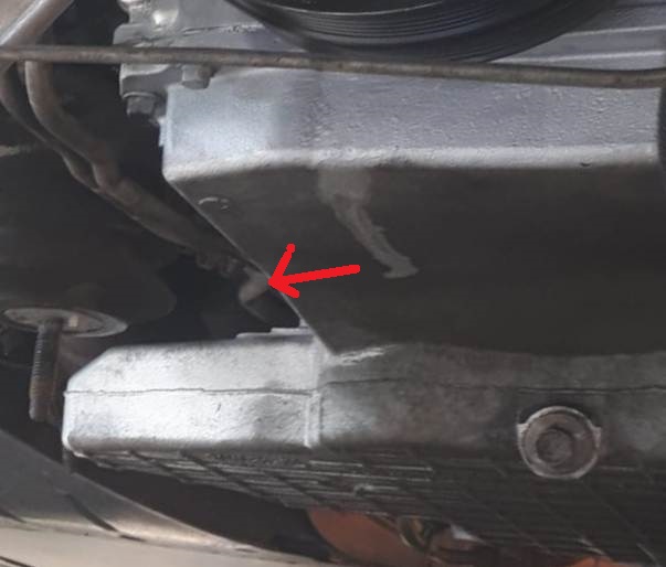

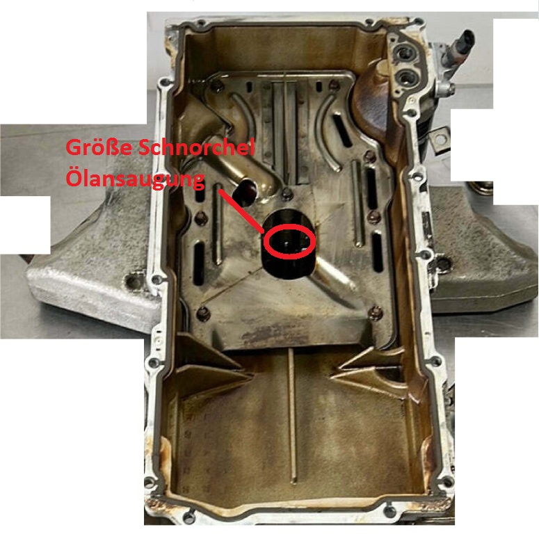

Re: Balancer tausch (auch C6)
es gibt die Möglichkeit, nur den Balancer zu tauschen.
Dazu muss die VA gelöst werden, um dann das Lenkgetreibe nach rechs rauszufummeln.
Dann habe ich ein wenig Platz um den Abzieher anzusetzten. Sollte dann was nicht passen, bekommst Du ein Platz Problem.
In meinem Fall musste zusätzlich der Stirndeckel und die Ölwanne ab.
In der Ölwanne ist ein Schwabbelbelch, was es notwendig macht, den Ölansaugschnorchel nach unten raus zu fädeln.
Bei meinem Automat sind dazu noch die blöden Automatikgetriebe Öl Leitungen rechts entlang der Ölwanne befestigt. Das macht das doppelt schwer,
die Ölwanne abzubeommen, wenn Du nicht nach unten gerade weg kannst mit der Wanne. Und wegbiegen geht nur begrenzt.
Ich habe gelesen, das man den Motor versuchen sollte, mit dem Wagenheber um 10 Cm nach oben zu drücken, um die ÖLwanne raus zu bekommen.
Das ist ein 3D Puzzel und ob man sich dabei das Toqu Tube beschädigt wenn man den Motor 10 Cm hoch drückt? Keine Ahnung
So habe ich aber die neue Dichtung der Ölwanne gut wieder auf den Motor ran bekommen, obwohl die an 2 Punkten Nieten hat
war die nicht leicht in Position zu halten

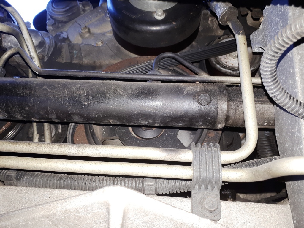

Und so sieht es aus, wenn die Achse drin ist. Schön blöd verbaut die Lenkung.
