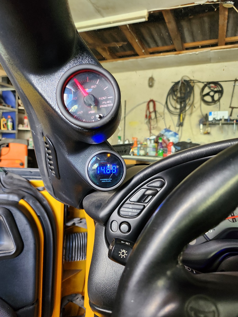

Solltest dir vielleicht bei Zeiten mal so was einbauen...

Hey Speutz,
ja an so etwas habe ich auch schon gedacht !
Hast du einen Link zu dem Benzindruckmesser?
Wie sollte denn der Druck bei der Vette sein?
Und spielt es eine Rolle ob die AFR-Sonde vor oder nach dem Kat eingebaut wird?
Bzw. wo liegt der Wert bei Volllast?
Hab mich mit diesem Thema noch nie beschäftigt.
Re: Motorumbau Teil 2
Der Benzindruck liegt bei etwa 60 PSI. Habe auf die Schnelle in Deutschland nur Instrumente gefunden die bis max. 15 PSI anzeigen. Wirst du in Amerika bestellen müssen.
https://www.topflightautomotive.com/pro ... ure-gauge/?
Wo ich die Lambdasonde verbaut habe, weiß ich aus´m Kopf nicht mehr. Müßte ich die Tage mal nachsehen. Bei Vollast liegt mein Wert bei 11,5

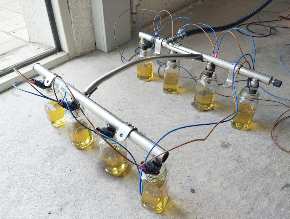

Letzte Woche hab ich noch den Benzindruck und die Einspritzdüsen getestet.
Nach Molles Tipp hab ich über ein externes Benzinpumpenrelais direkt von der Batterie 2 dicke 6mm² Kabel auf die Benzinpumpe gelegt.
Wenn die Vette wieder läuft, werde ich den Benzindruck mal während der Fahrt im Auge behalten...
Unter Testbedingungen liegt der Benzindruck wie er soll bei 58Psi und diese werden auch noch aufrecht erhalten,
wenn ich 2 Einspritzdüsen gleichzeitig ansteuere. Erst bei 3 Einspritzdüsen fällt der Druck ab.
Sollte aber gut reichen, da ja theoretisch immer nur eine Düse einspritzt....
Bei den Einspritzdüden hab ich mir das Spritzbild mal angesehen und Sie auf eine gleichmäßige Durchflussmenge kontrolliert.
Dazu hab ich alle Einspritzdüsen zusammengehängt und die immer wieder kurz abgesteuert...

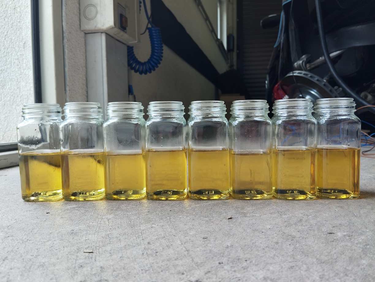

So sieht das Ergebnis aus...
Laut Heinz ist die kleine Abweichung völlig i.O.
