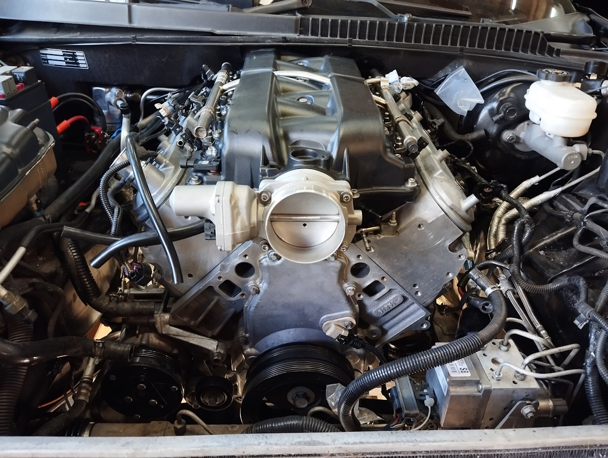

Motorumbau Teil 2
Re: Motorumbau Teil 2
Beitragvon RUBY » 09.06.25, 09:46
Häääämmm
Prost Grüße Frank

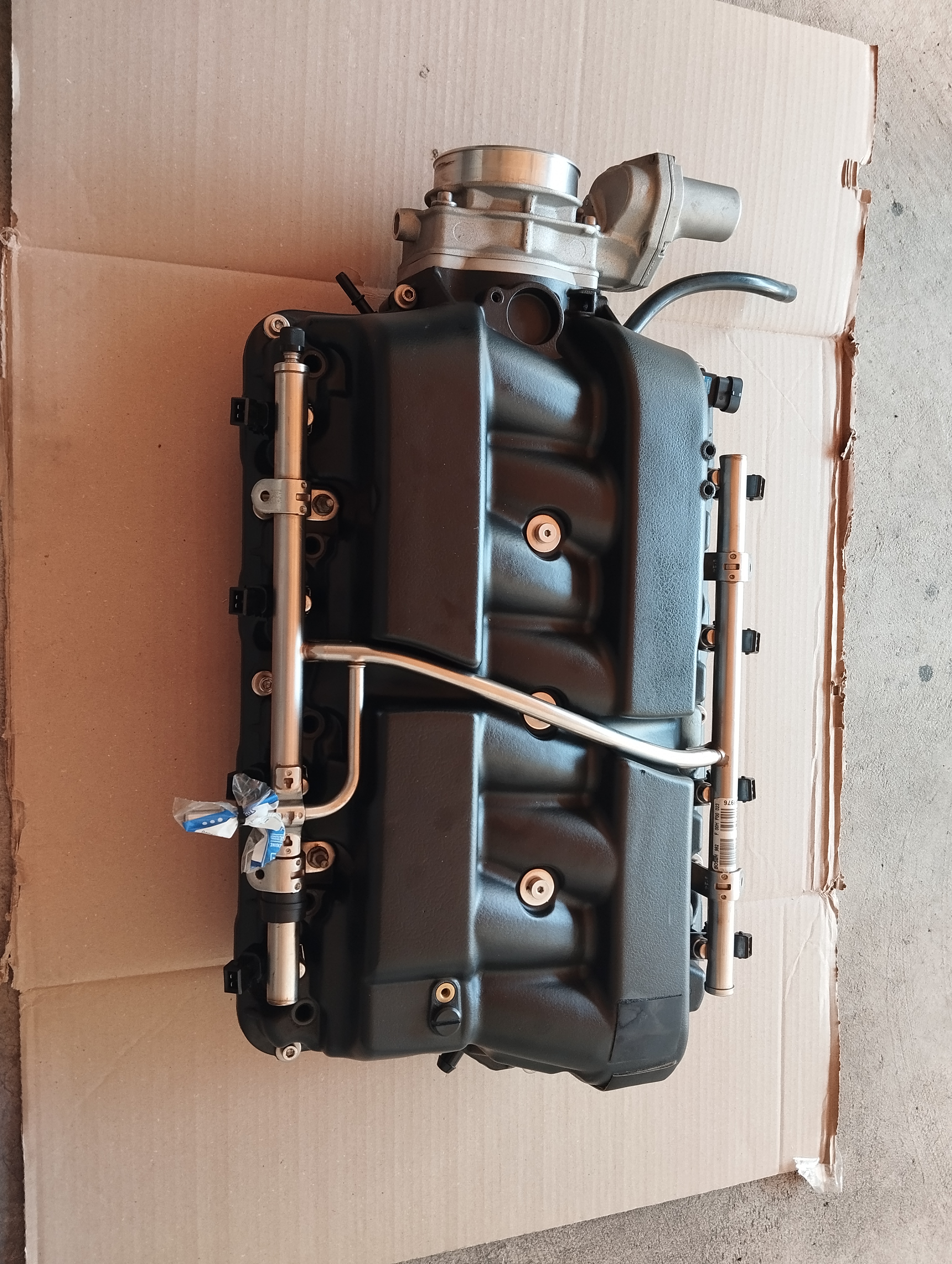

Beitragvon andree » 21.06.25, 17:07

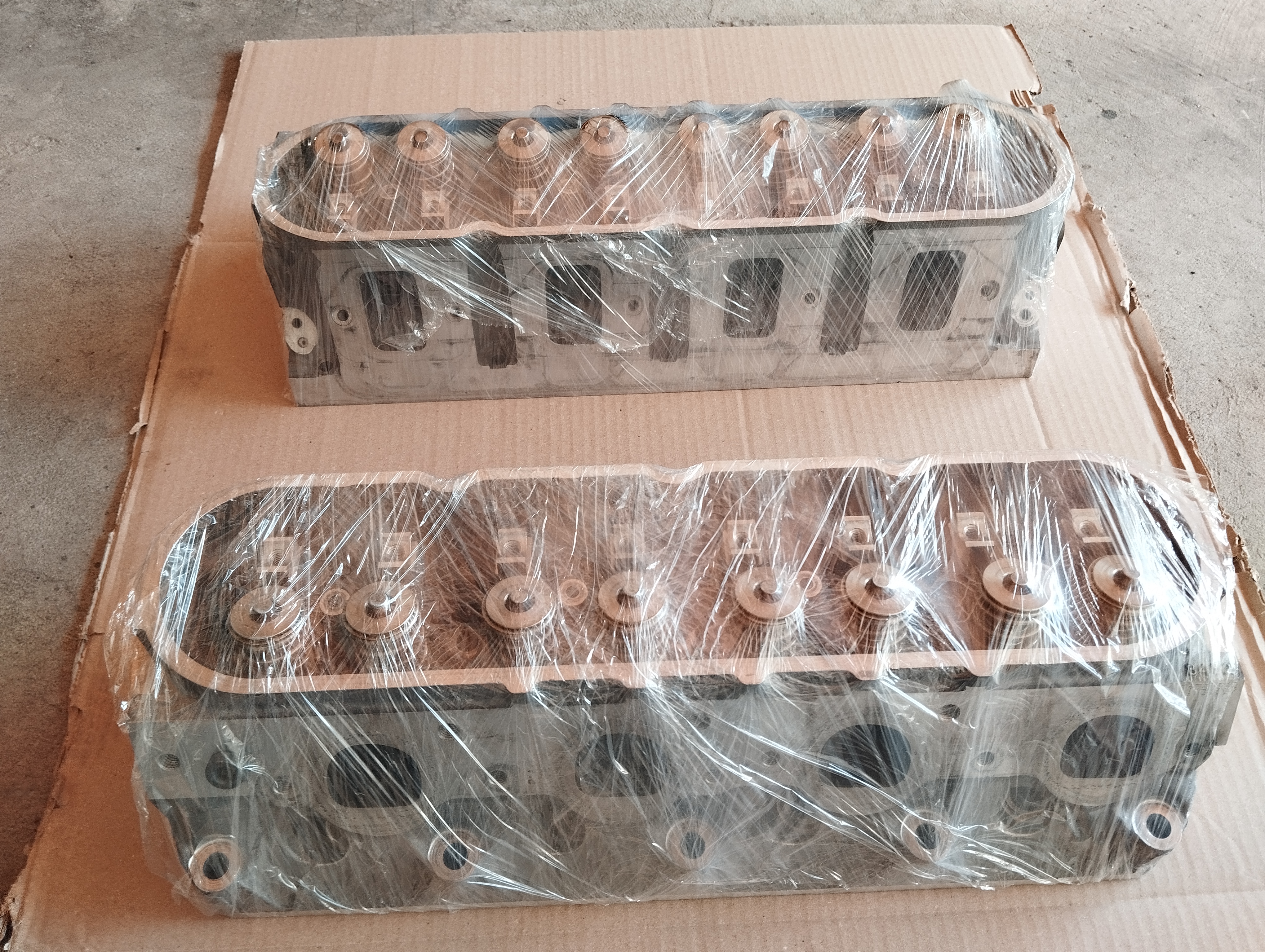

Die Köpfe hab ich mittlerweile zerlegt und gesäubert.
Dann noch die Edelstahl Auslassventile eingeschliffen und die Einlassventilsitze leicht nachgearbeitet.
Hier schon einsatzbereit mit neuen Ventilschaftdichtungen
Das MSD Manifold hab ich auch schon zerlegt, geputzt und neu abgedichtet
LS 7 powerd by CCRP Bild

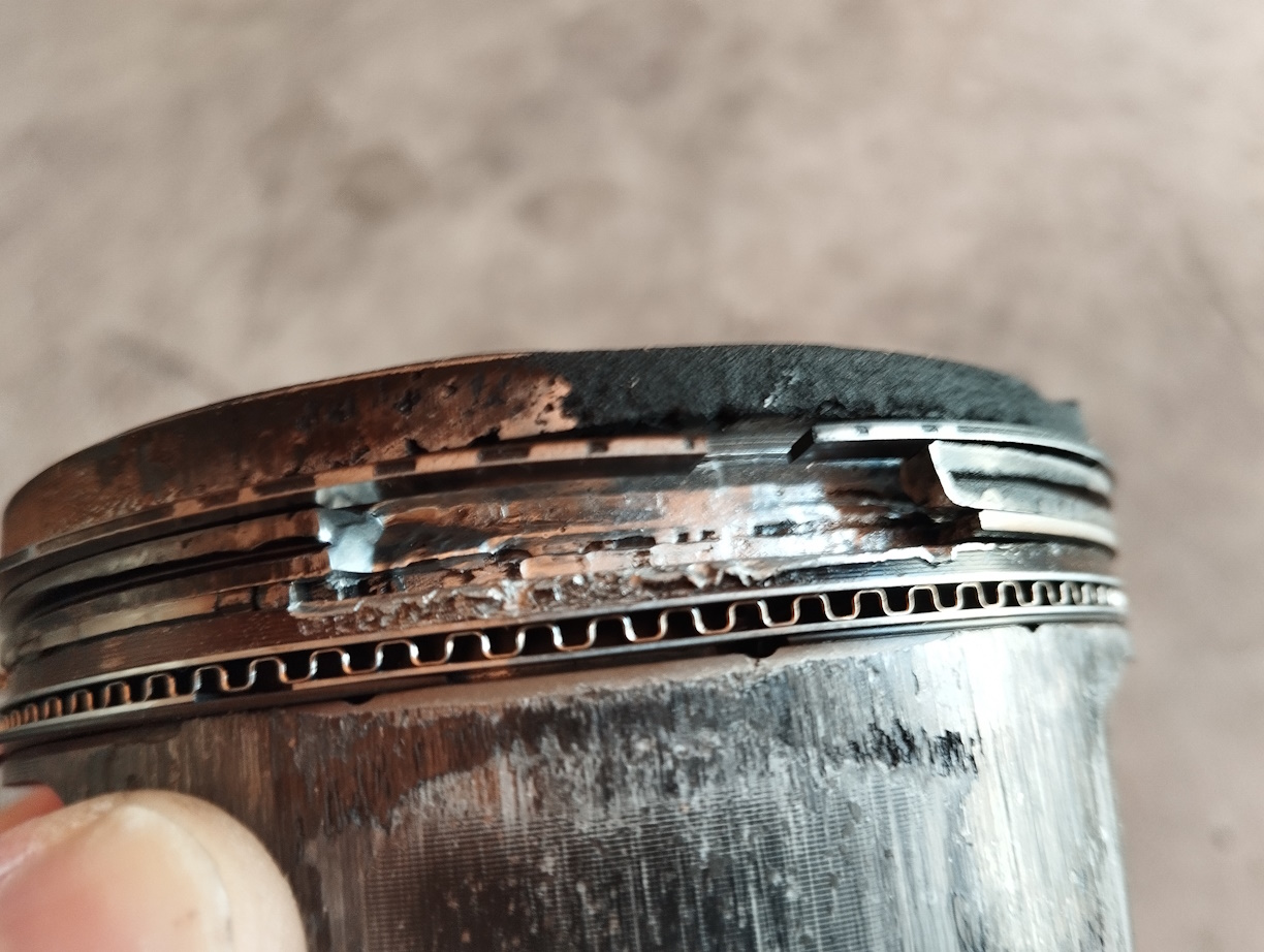

Beitragvon andree » 23.06.25, 11:41

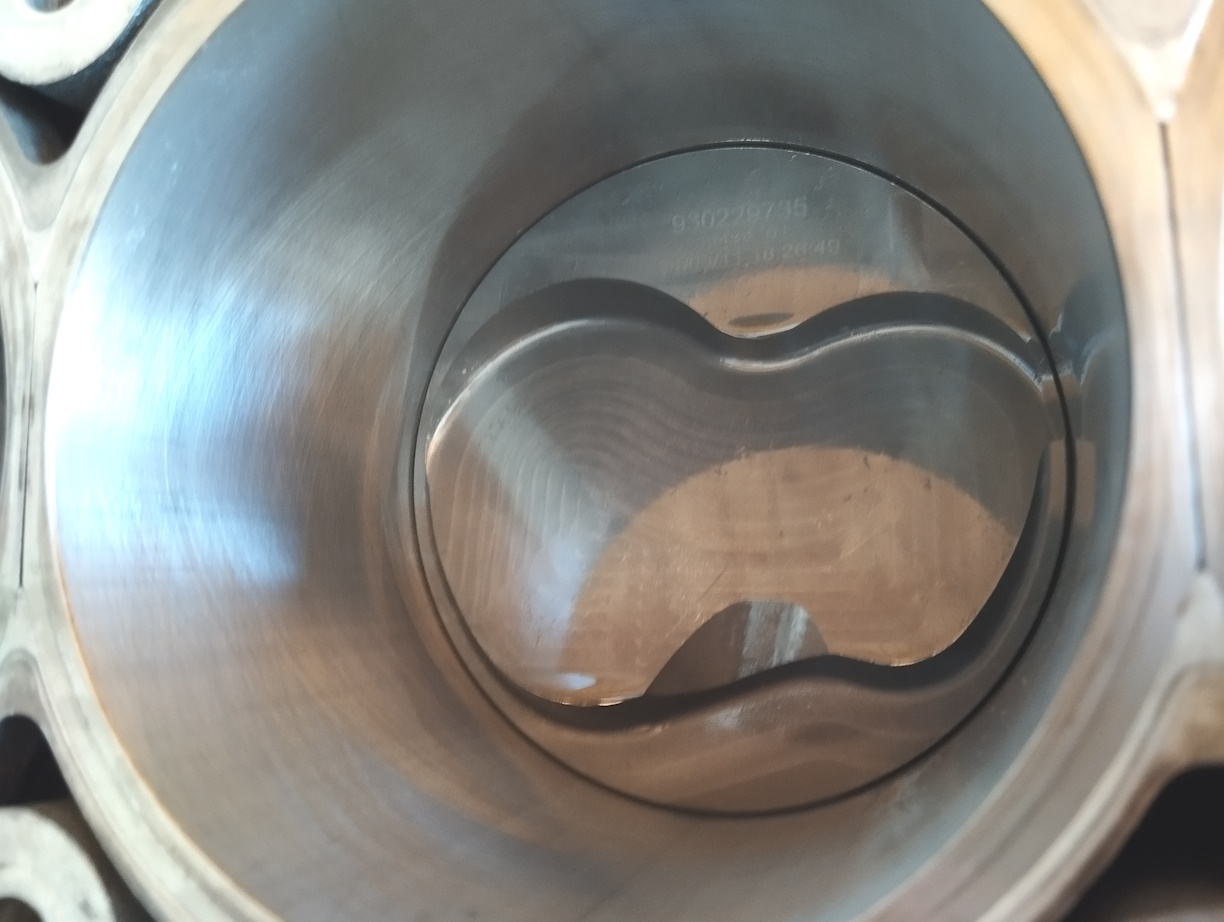

Der Motor ist nun vom Heinz zurück [smilie=drinks.gif]
Die alten Kolben hat er mir dazugepackt. Von oben hat man ja gesehen, dass 3 Kolben angeschmolzen waren.
In ausgebautem Zustand sieht man aber, dass alle etwas abbekommen haben. Wirklich heile ist keiner mehr...
Hier mal der schlimmste:
andree
Beiträge: 2136
Registriert: 15.09.13, 19:14
Beitragvon speutz » 23.06.25, 17:30
Uijuijui, das braucht kein Mensch...
speutz
Beiträge: 330
Bilder: 9
Registriert: 22.09.13, 22:11
Beitragvon andree » 23.06.25, 19:16
Ne, das braucht man nicht wirklich...
Der Kolbensteg zwischen den Ringen ist gebrochen und über den Ringen ist der Kolben geschmolzen.
andree
Beiträge: 2136
Beitragvon RUBY » 23.06.25, 20:27
Wo sind denn die Reste hin gegangen?
Gut Alu vom Kolben ist weg. Aber da fehlen ja auch Stücke vom Kolbenring.
Gehärteter Stahl. Das schnilz nicht bei 700 Grad wie Alu.
Hoffe, nächste Woche kannst du wieder fahren.

Beitragvon speutz » 23.06.25, 20:50
Hi Andree, will deinen Beitrag nicht zerfleddern, aber als kleiner Trost: ich werde meinen Motor im Herbst auch ausbauen.
Vor ca. 30000km wurde ja der Strokerkit mit Schmiedekolben eingebaut, alles gewuchtet, gebohrt, gehont, und der Rumpfmotor zusammengebaut wieder bei mir angeliefert. Ölverbrauch lag von Anfang an bei ca. 1l auf 1000km, und hat sich auch bis jetzt nicht verändert. Konnte ich mit leben.
Aber seit etwa 10000km habe ich ein Klackern beim Kaltstart, welches sich bei warmem Motor auflöst. Wurde auch im Laufe der Zeit immer lauter. Klarer Fall von Kolbenkipper. Es nervt.
Aber wie sagt man: alles nicht so schlimm wie verheiratet. [smilie=biggrin.gif]
Reiner

Beitragvon andree » 24.06.25, 10:38
@Frank
Ich gehe davon aus, dass die Stücke beim Ausbau der Kolben herausgefallen sind.
Hab sie ja nicht selbst ausgebaut…
@Reiner
Oh, dann auch dir herzliches Beileid… Denkst du dass die Zylinder etwas zu weit aufgehont wurden?

Beitragvon speutz » 24.06.25, 12:01
Kann sein. Das wird sich ja herausstellen wenn der Motor zerlegt ist. Außerdem bin ich auf die Spaltmaße und die Anordnung der Ringe gespannt. Irgendwo muß der Ölverbrauch ja herkommen.

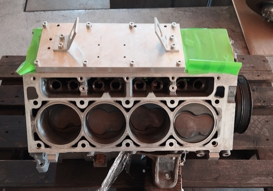

Beitragvon andree » 25.06.25, 08:53
Der Shortblock sitzt nun wieder da wo er hingehört.
Heute setze ich das Vettchen wieder auf die eigenen Räder.
Steht ja seit 3 Monaten auf Böcken über der Grube...
Der Block wurde komplett revidiert.
Die Laufbuchsen wurden gehont, Die Kurbelwelle vermessen, die Lagerstellen poliert und natürlich rundum neue Lager.
Frisch gehonte Laufbuchsen:

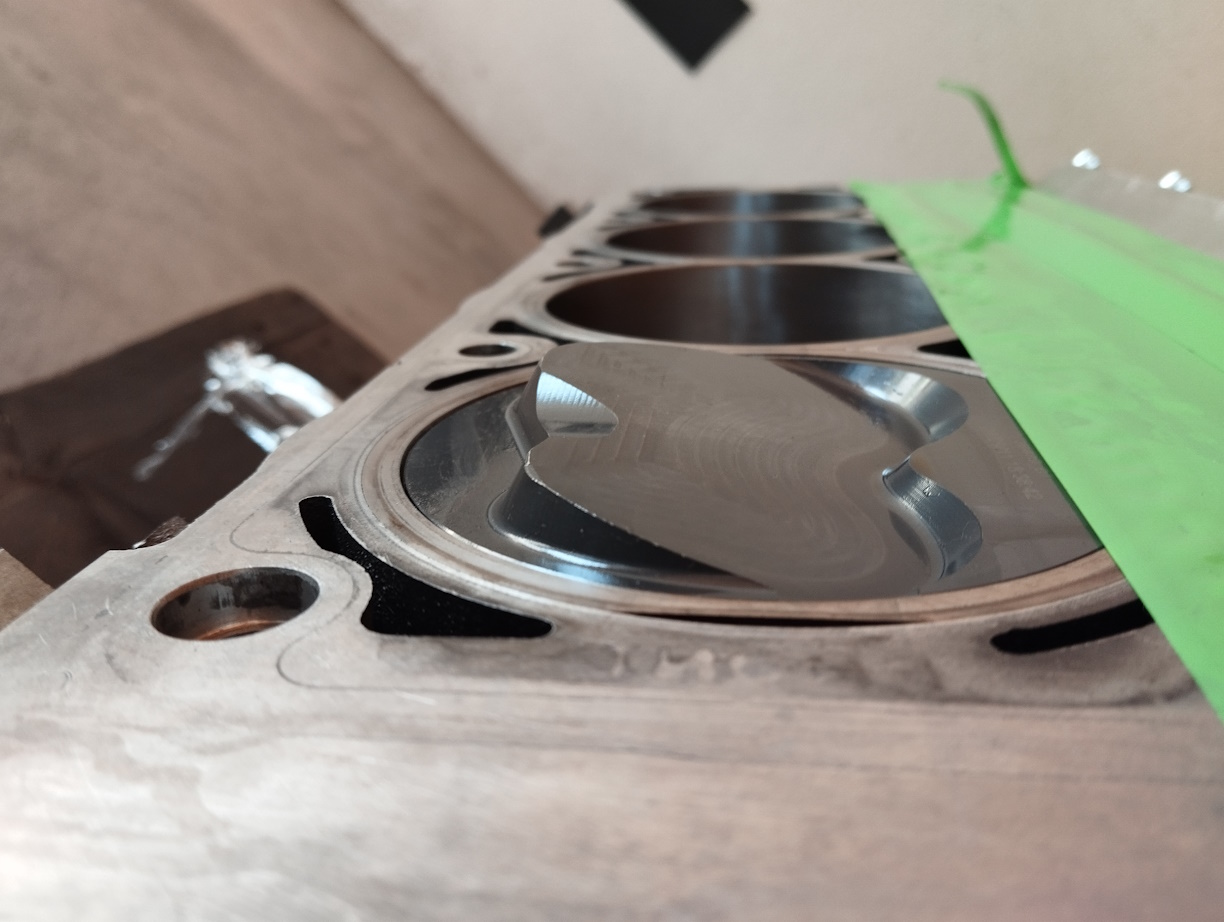

Neues Mahle-Schmiedekolben-Design mit etwas mehr Verdichtung:

Beitragvon Corvalex » 10.07.25, 09:31
Ist das die MSD Ansaugbrücke? Hast Du die glatt geschliffen?
Sieht schön dezent aus!
Corvalex
Beiträge: 1314
Registriert: 13.07.13, 17:54
Fahrzeug: Corvette C6 LS3 ´10
Beitragvon andree » 10.07.25, 11:18
Hi Alex,
ja das ist die MSD. Auf Seite 13 in diesem Fred hab ich Bilder davon.
Auch wenn sie (mittlerweile) eingetragen ist, fand ich sie mit den angepassten Motorabdeckungen ohne Schriftzug schöner.

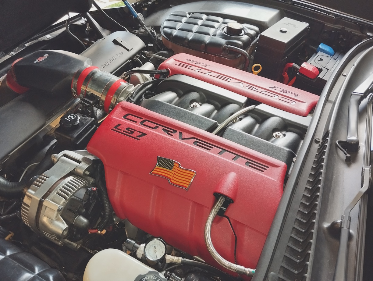

Beitragvon andree » 22.07.25, 11:41
Letzten Mittwoch startete ich den Motor zum ersten Mal und er sprang nach 2 Sekunden sofort an.
Nach der Anweisung vom Heinz hab ich vor dem Start noch 2 Liter Öl von oben in den abgeschraubten Öldruckgeber gepumpt.
Am Wochenende bin ich ca. 150km gefahren und hab danach auf der Grube nochmal alles auf Dichtheit kontrolliert.
Momentan fahre ich noch ohne Ölkühler, damit sich der Metallabrieb vom einfahren nicht darin festsetzt...
