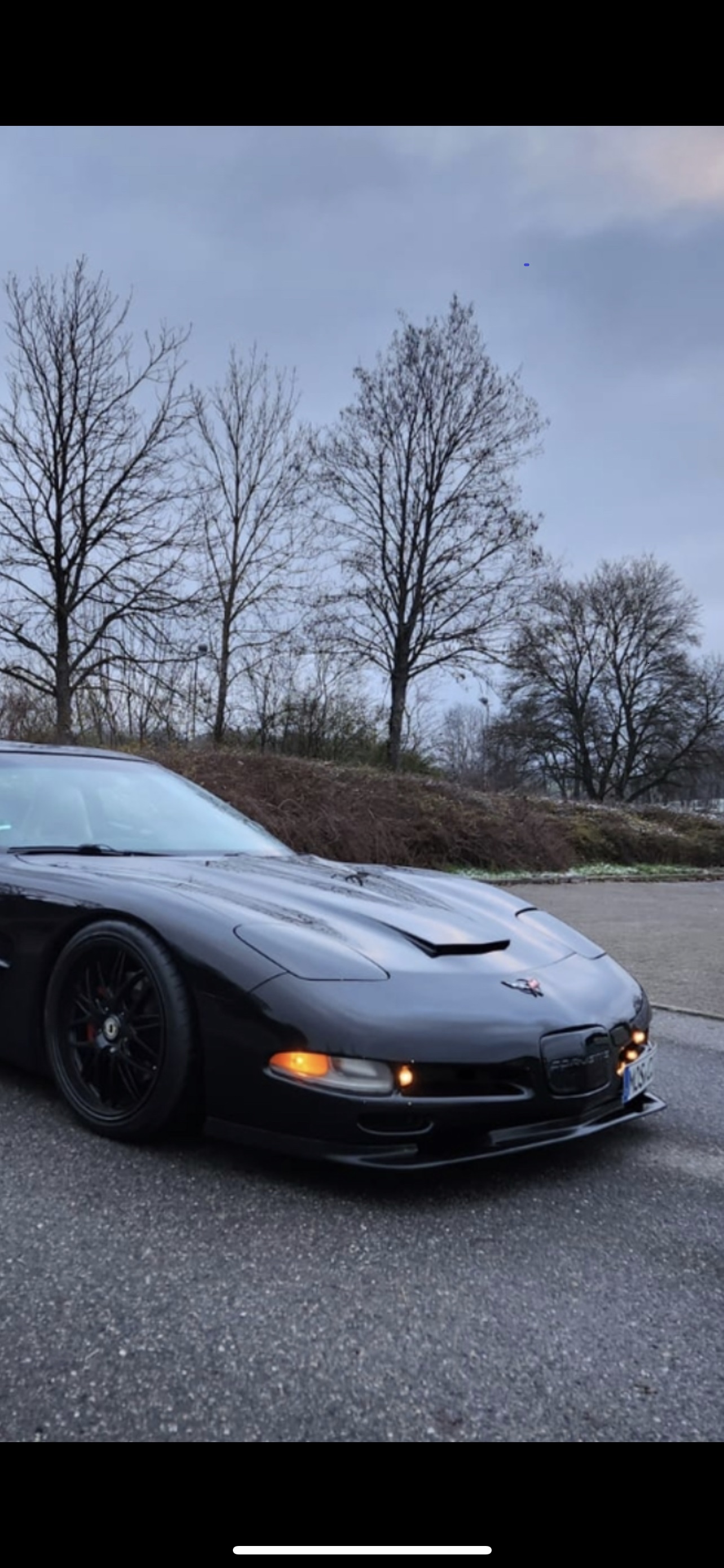

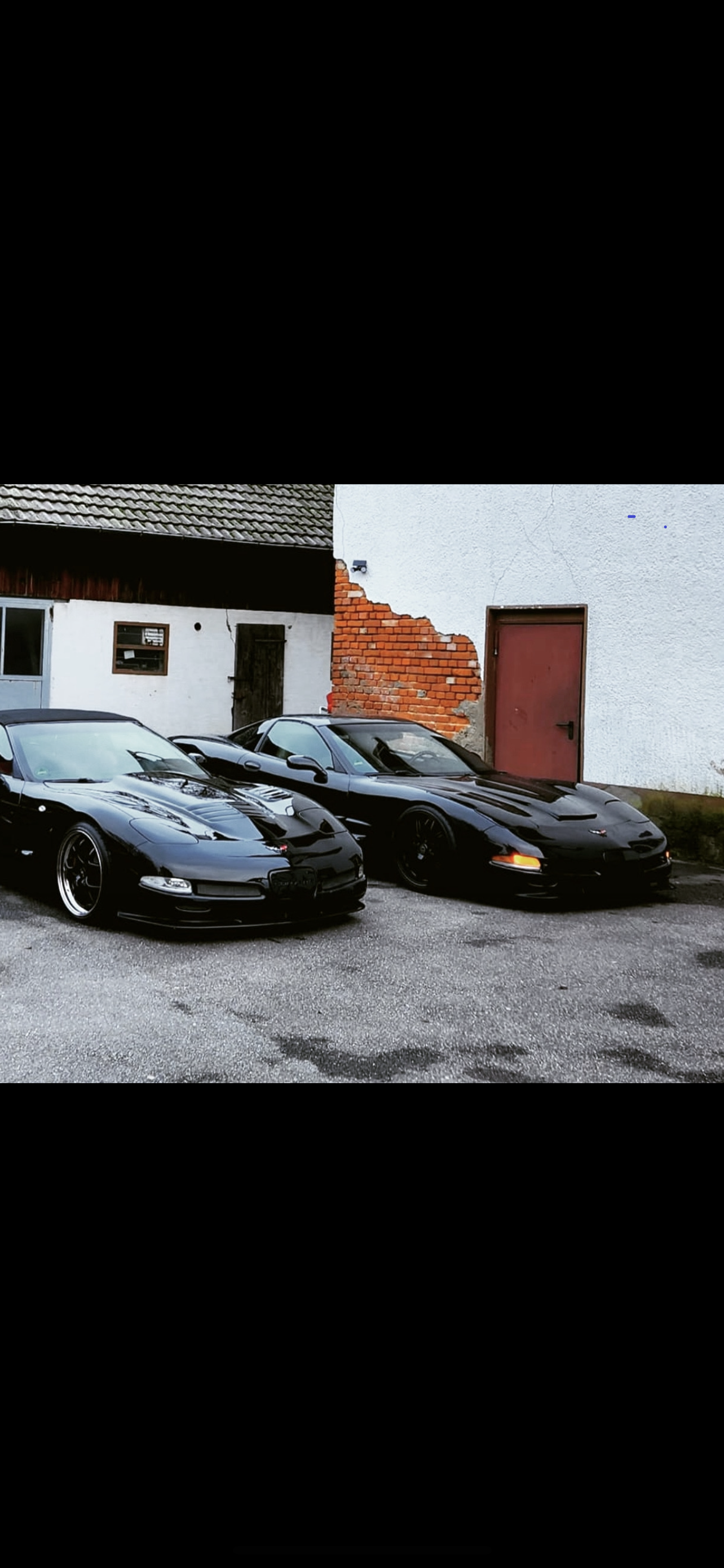

Ihr werdet mich jetzt definitiv auslachen datt weiß ich aber ich komme echt nicht weiter! Ich bekomme es nicht mehr hin meine Parkleuchten vorne komplett leuchten zu lassen! Bin ich denn total doof jetzt? Auf dem einen Foto seht ihr datt die Parkleuchten unten komplett ausgeleuchtet sind! Also sprich innen sowohl auch außen! Auf dem anderen Foto sind die Parkleuchten nur außen an! Die inneren bekomme ich irgendwie nicht mehr an :-D. Meine zweite frage wäre mein Radio zeigt nur noch die Uhrzeit an reagiert aber auf keinen tastendruck mehr nichts!

Leider kann ich irgendwie datt zweite foto net hochladen :-( bekomme immer ne Fehlermeldung fotoformat nicht verfügbar. Welches Format braucht man hier denn?

das was du meinst ist das DRL also Tagfahrlicht.
Das leuchtet nur, wenn das BCM auf Ländercode USA eingestellt ist.
Daher gehe ich mal davon aus, du hast ein US Modell.
Wenn am BCM oder der Verkabelung nichts geändert wurde, kann es nur sein dass bei dir die Sicherung Nr. 2 im Motorraum durchgebrannt ist.
Außerdem leuchtet das DRL auch dann nur, wenn die Zündung an ist und die Handbremse NICHT angezogen ist.
Kann also gut sein, dass aus dem 2. Bild nur die Handbremse angezogen und/oder die Zündung aus ist
Da in Deutschland gelbes Tagfahrlicht allerdings verboten ist, haben es die meisten von uns deaktiviert.

danke andre ja handbremse war angezogen muss es mal probieren.
vielen dank dir
