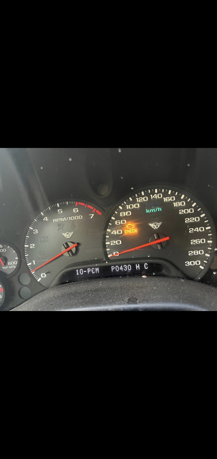

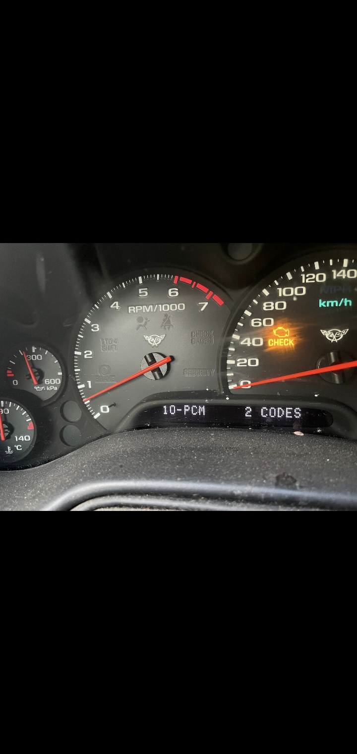

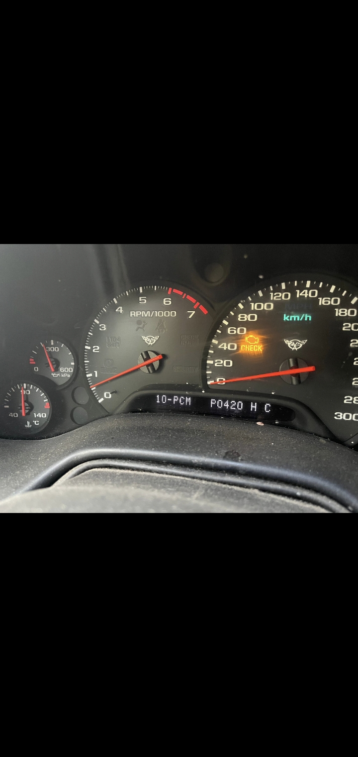

Hallo! Hoffe ihr könnt mir helfen. Läßt sich im Fehlerspeicher nicht löschen.
Damon
Beiträge: 928
Registriert: 26.07.17, 10:38
Re: 2 Fehler in der Motorsteurung
Beitragvon Molle » 13.07.23, 07:01
Schlechte Katalysator Werte .
Von den hinteren Kontrollsonden gemessen.
