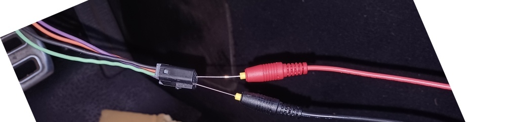

Batterie an / abgelemmt insgesammt 10 mal probiert mit teilweise 1 Stunde Pause.
Keine Wirkung.
Also den Tipp versucht dass Lenkradschloss wieder anklemmen.
Das war eine ganz dämliche Idee. Das Schloss fuhr zu. Lenkung blockiert.
Egal wie oft ich die Batterie ab / anklemme, es rührt sich nichts mehr.
"Lenkradschloss warten"
Ende aus.
Bilder gegoogelt in punkto Lenkradscchloss.
An den Motor gehen die beiden Drähte Lila und Orange ran.
Gemessen, 3,6 Ohm. das ist der Motor.
Also 12 V ran gehalten. Brumt nur . Polarität umgedreht Lenkradscshloss fährt auf.
Das hat es nicht duchgeführt, als es mit dem Fahrzeug verbunden war.
Das Schloss fasse ich jetzt nicht mehr an. elektisch schient es zu fahren und zu funktionieren aber das Fahrzeug steuert den Motor nicht zum öffen an.
Also Simulator wieder ran. Zündung ein, gemessen , Ja, grün schwarz ist gebrückt.
Wieder die Batterie mehrfach ab / angelemmt.
Trotzdem kommt nach wie vor die Meldung " Schlüssel abziehen 10 Sekunden warten".
Den gesammte Simulator und Lenkradschloskrempel vergessen wir jetzt mal. Daran liegt es nicht.

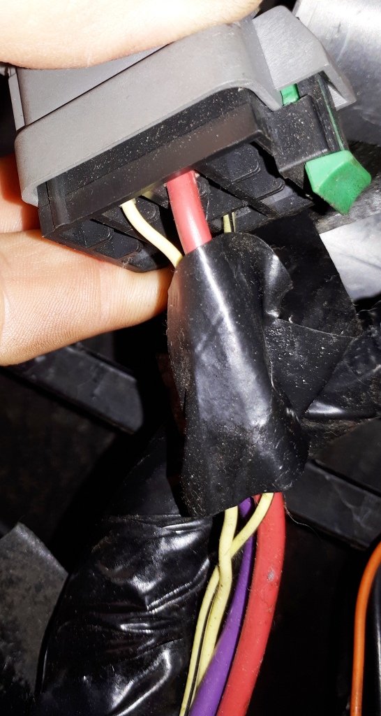

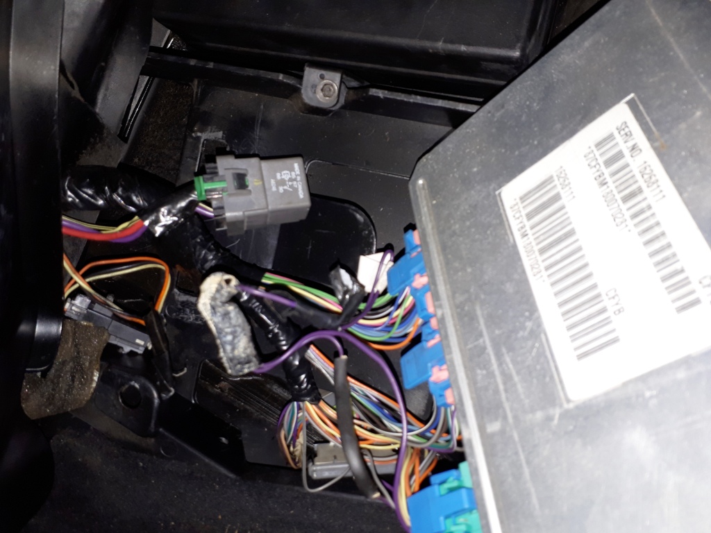

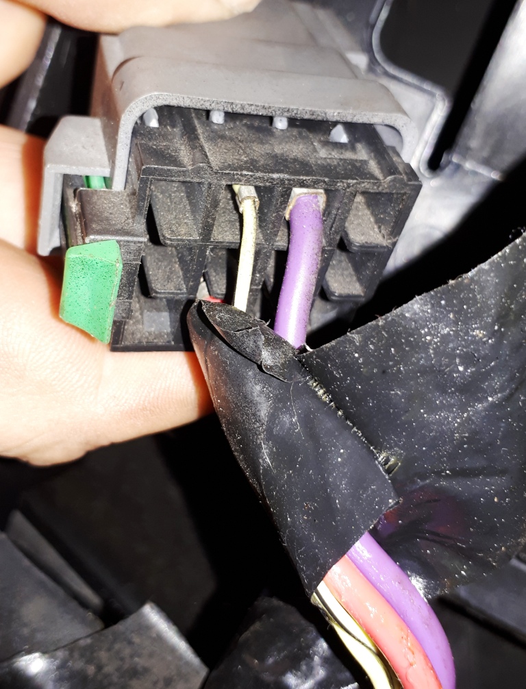

Was ist dass für ein Relais?
Dickes rotes und ein dickes lila Kabel geht da dran. Kam mir bei dem Ausbau des BMC Moduls entgegen.
- Beiträge: 2168
Re: Sch.AbZ. + 10 Sekunden warten
Starter Relais welches den Magnetschalter vom Anlasser betätigt, wenn alle Bedingungen erfüllt sind.

Hat jemand eine Idee, wo auf dem BMC ein Zündungsolus liegt?
- Beiträge: 2168
Da liegt Zündung Stufe 1 und 2 an.
Pin D12 = gelbes Kabel
Pin D13 = rosa Kabel
Stufe 1 ? 2 ? Ds sagt mir jetzt nichts.
0 - 1 Radio - 2 zündung an - 3 Start ?
Zündung an ( kurz vor dem starten) , ist das Stufe 2 ? Nur den benötige ich.
- Beiträge: 2168
Ich würde sagen, dann ist es das rosa Kabel. Aber ohne Gewähr...

Da du ja auch immer was zum schrauben hast,
würde ich dir dringend empfehlen ein Multimeter zu kaufen.
Damit kannst du so etwas ganz schnell selbst herausfinden
und es ist auch sicherer, wie sich drauf zu verlassen was andere sagen.
Die Vette stehet seit 3 Wochen in der Werkstatt wegen Tüv .
Leider ist das BCM defekt. das gibt nicht mehr das "Schloss auf Signal" raus.
Das ist die Ursache des ganzen.
Die frühen c5 bis 1999 hatten die Ansteuerung direkt vom BMC raus.
Da reihenweise die BCM wegen des Lenkradschlosses starben, hat man ab 99 das mit einem Relais entkoppelt.
