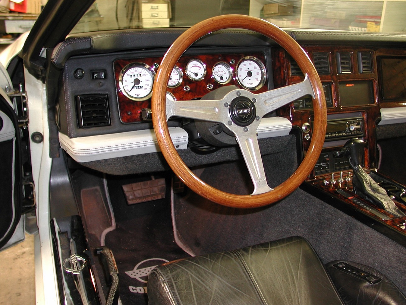

ich weiß jetzt nicht wie das im Einzelnen bei der C5 aussieht, aber ich habe mir damals bei meiner C4 das Armaturenbrett beziehen lassen, und zwar ohne dass irgendetwas vom Originalbezug entfernt wurde. Der Auftrag hinterher war minimal.
Respekt erstmal für die Traute das selber machen zu wollen, aber wenn du eh einkalkulierst, bei einem Mißerfolg ein neues Armaturenbrett zu besorgen, mach hin.
Habe leider kein detaillierteres Foto.

Sehr schöner und edler Innenraum bei deiner C4. [smilie=drinks.gif]
Hätte ich jetzt nicht auf anhieb als C4 erkannt.
Hast du die Instrumente selbst umgebaut ?
Da sieht ja schon Hammer aus !

Ja, habe ich damals selber gepimpt.
Ist nicht jedermanns Geschmack, aber wie ich schon mal erwähnte: "Orginalität ist für mich ein Schimpfwort". [smilie=biggrin.gif]

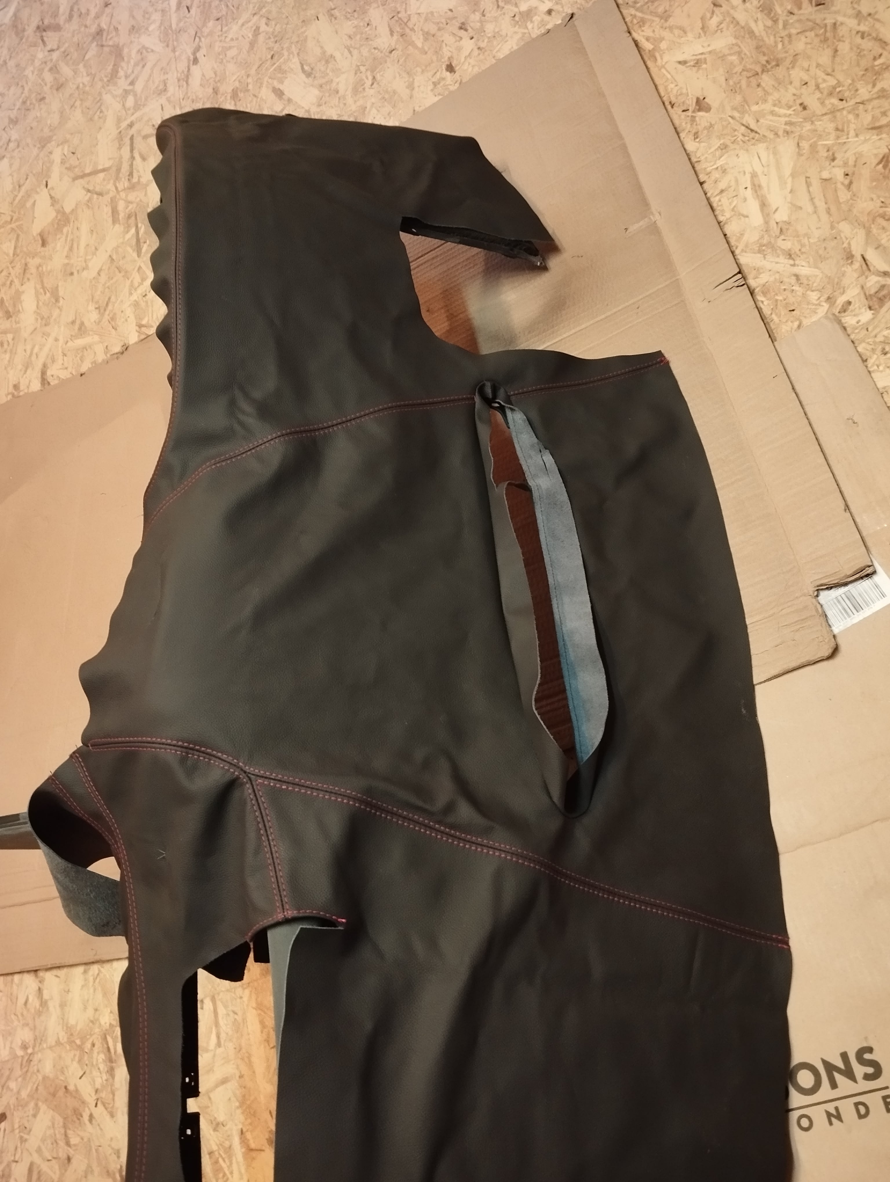

Hi Phillip, das große Problem ist halt die Passgenauigkeit des Leders.
Auf den ersten Blick zwar ganz ok. Aber zieht man es an einer Ecke richtig hin, dann passt es auf der anderen Seite überhaupt nicht mehr.
Dazu kommt dann noch dieser angenähte Lappen beim Scheibenentfrostergrill.
Das Ding könnte überflüssiger nicht sein und passt überhaupt nicht [smilie=dash3.gif]
Ein einfacher Schlitz hätte da gereicht.

Bei eBay.uk gibts von jf-customs die vorgefertigten Lederteile für den gesamten C5 Innenraum.
Armlehne mit Konsole sowie Schalt- und Handbremssack hab ich schon von denen.
Das Leder und die Nähte sind wirklich Oberklasse, aber die Passgenauigkeit könnte wesentlich besser sein.
Aber das stelle ich mir auch sehr schwierig vor. Die fertigen sicher nach Schnittmuster.
Anders wie der Sattler, der es direkt ans Armaturenbrett anpasst.
