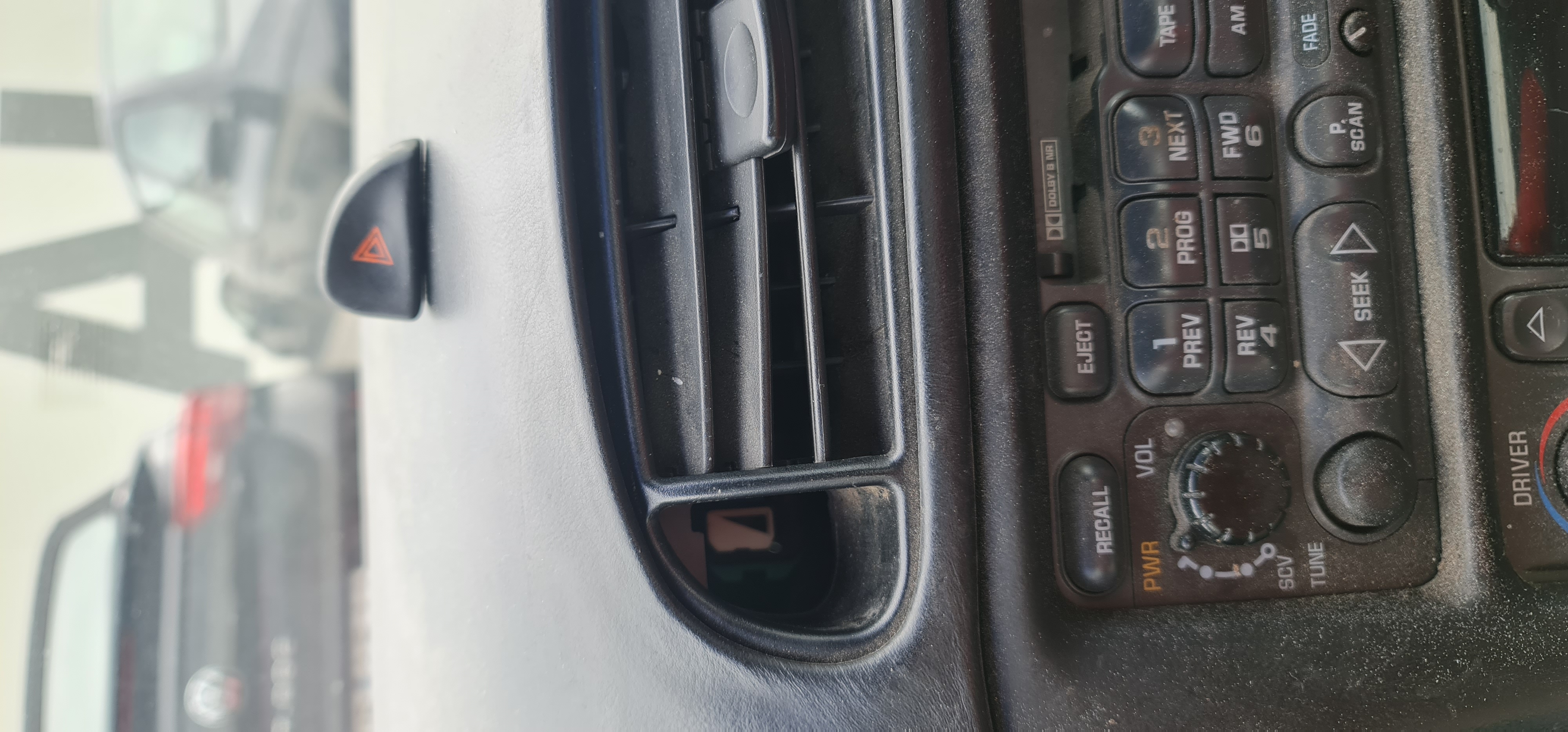

Hey!
Hab da wieder ein Problem.
Der Schalter vom Warnblinker ist herausgefallen und dieser jetzt natürlich ohne Funktion. Einfach wieder in die Öffnung stecken klappt nicht.
Was kann ich tun?
Was kann ich tun?

Irgendwie sieht das alles ziemlich verranzt aus bei dir wenn ich das Bild zoome.![crazy [smilie=crazy.gif]](./images/smilies/crazy.gif)

Wieso veranzt? Etwas verstaubt ja.
Konnte aber kaum was machen weil am 12.3. eine Sehne in der Schulter fast durchgerissen war und operativ wieder angenäht wurde. Außerdem Knochen abgeschliffen damit die Sehne wieder Platz hat. Deshalb war ich bis jetzt so ziemlich als " Einarmiger Bandit" unterwegs. Der Arm mußte ruhen. Und der Lüftungsschlitz war schon vor mir verbogen.
