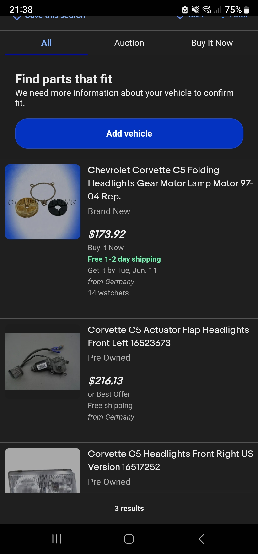

Re: Scheinwerfermotoren
Bei mir zeigts nur diesen einen an.
Bei normalem Ebay weltwrit engedtellt-Fehlanzeige.

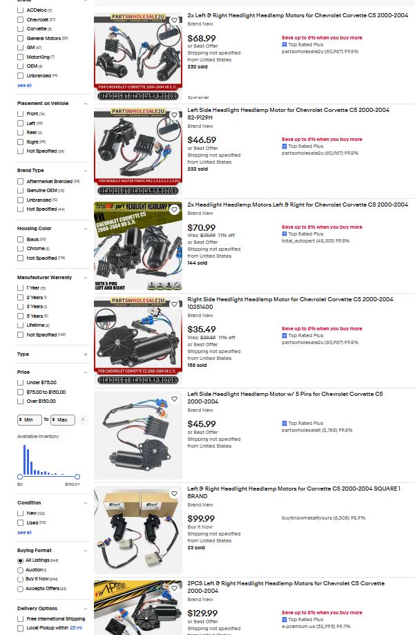

Spiel etwas mit den Suchbegriffen, dann kommen jede Menge!

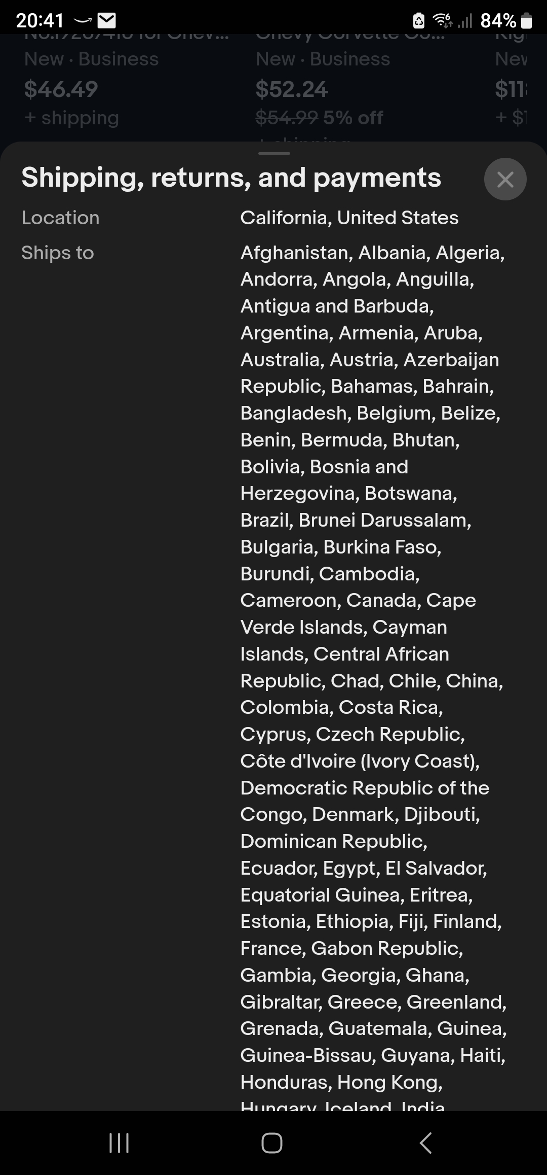

Hab deinen Suchbegriff eingegeben und da erscheinen die auch. Aber entweder kann ich nicht lesen oder es steht bei Shipping alles da von Afghanistan über Eritrea, Macao usw. Aber nicht Germany.
Ein anderer kostet 69,99 und 171 shipping.
