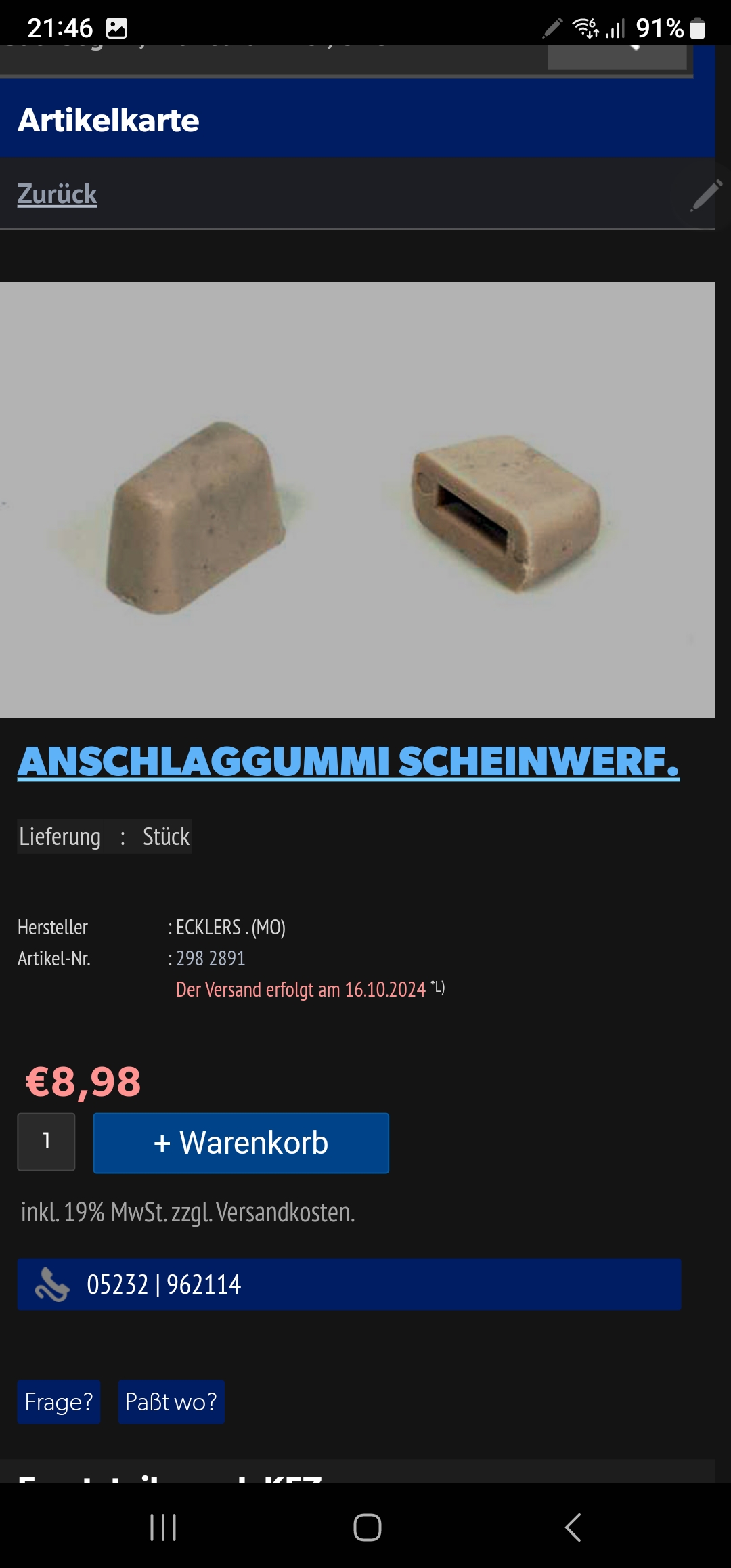

Nachdem ich nach langer Suche endlich einen Scheinwerferstellmotor geordert habe weil der linke Scheinwerfer nicht mehr ausgefahren ist hat ihn mein Mechaniker heute eingebaut. Erst hat alles funktioniert. Wie ich dann losgefahren bin hab ich nochmal das Licht ein-und ausgeschaltet. Sind alle 2 Scheinwerfer reingefahren und der Linke fährt plötzlich wieder halb raus. Bin gleich wieder zum Mechaniker zurück. Der hat nach einigem Suchen festgestellt das der Anschlaggummi gebrochen ist und es darum einfach drüberläuft. Diese Gummis soll es laut Googlesuche nicht einzeln geben.
Mein Mechaniker hat trotzdem was gefunden. Lieferung aber erst am 16. Oktober.
Habt ihr was schnelleres?

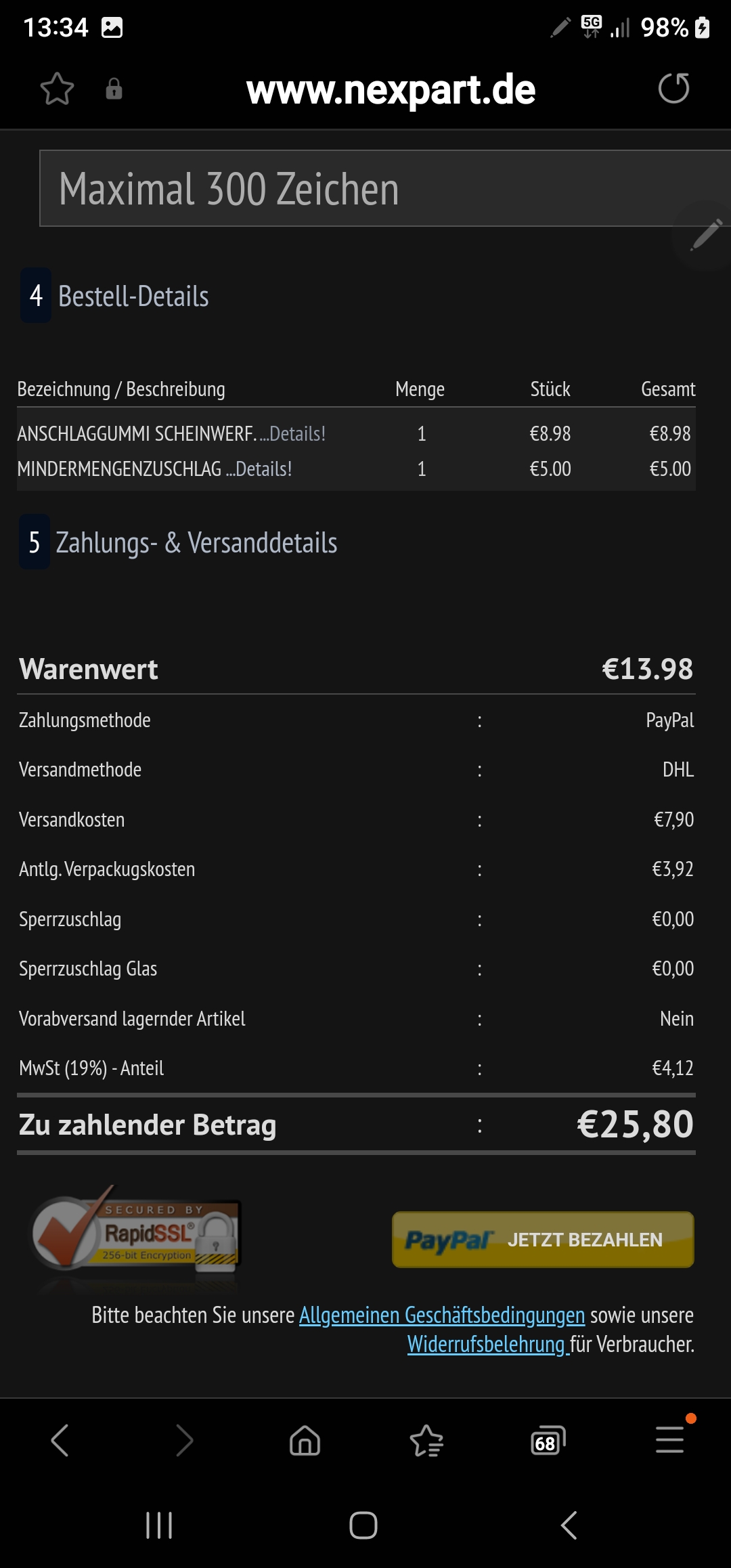

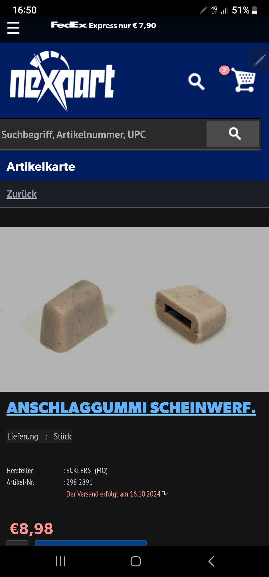

Kennt da jemand eine andere Firma als die wo ich gepostet habe?
Das sind ja Abzocker! Teil kostet 8,98 Euro, Endabrechnung 25.80 Euro. Kommt noch ein Zuschlag drauf da unter 25 Euro Bestellwert und 7,90 Euro DHL für dieses winzige Teil!!

Re: Anschlaggummi Svheinwerfergestänge
Hat mir mein Mechaniker auf Whatsapp geschickt. Weiß aber nicht wie ich den Link hierher kriegen soll.
Die wollen sogar anteilige Verpackungskosten ![dash3 [smilie=dash3.gif]](./images/smilies/dash3.gif)

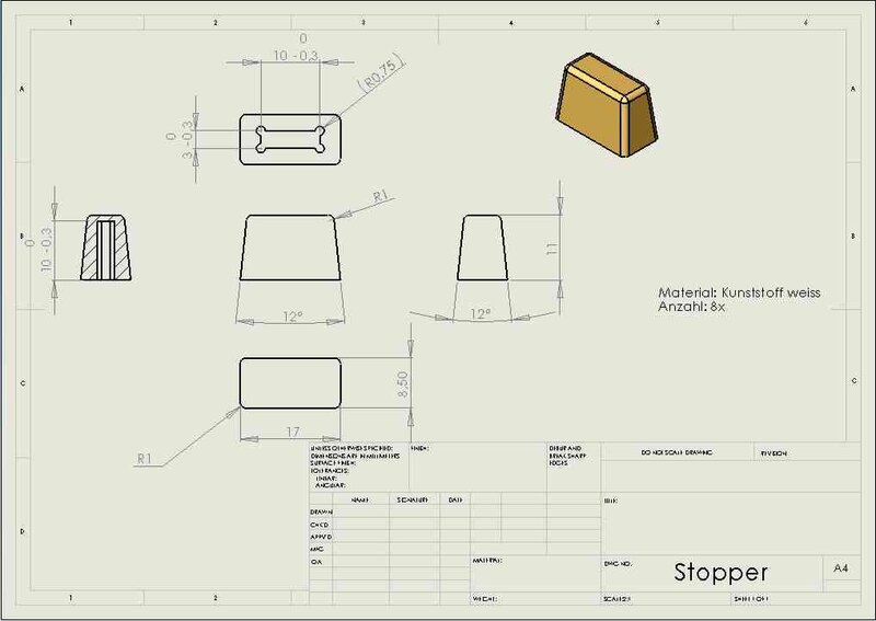

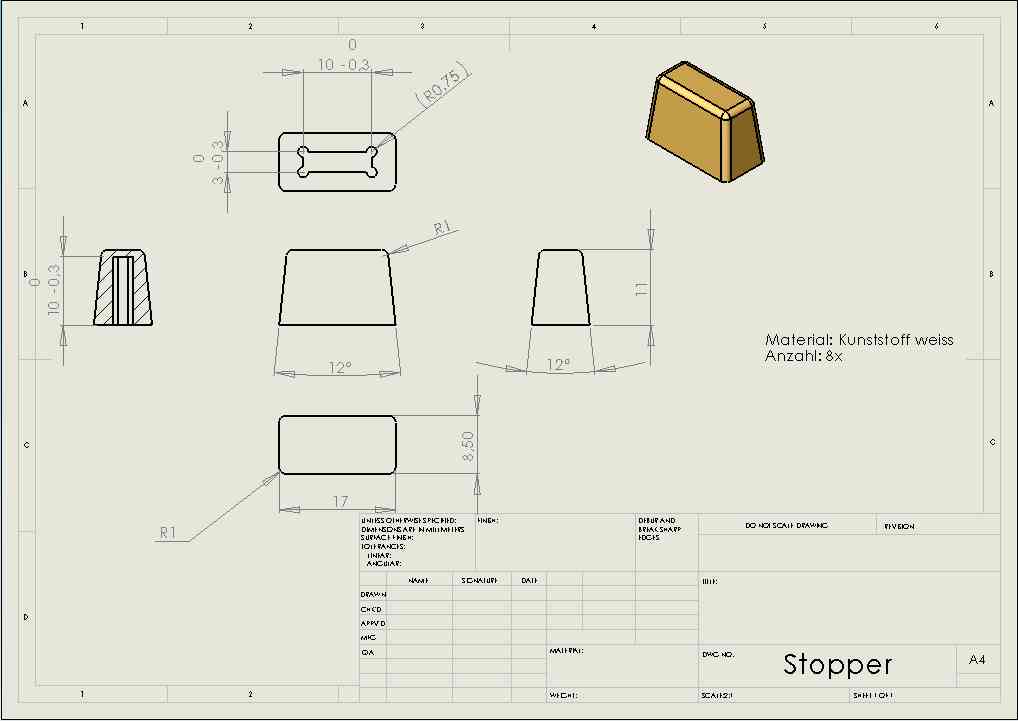

Hallo Zusammen,
könnt Ihr hier was mit anfangen? Diese Datei hab ich noch auf meinem Rechner gefunden.
Gruß Heiko
Gruß Heiko
Hai44 - Beiträge: 247
- Fahrzeug: C5 schwarz
Die technische Zeichnung ist die beste Vorlage, besser noch, als wenn ich mit dem Messchieber am echten Teil messen muss.
Achim, melde dich mal. Wenn du willst, mache ich dir am Mittwoch Abend zum Testen 2-3 fertig und schicke dir die zu.
Kostet dich auch nix
Nighthawk 2307 - Moderator
