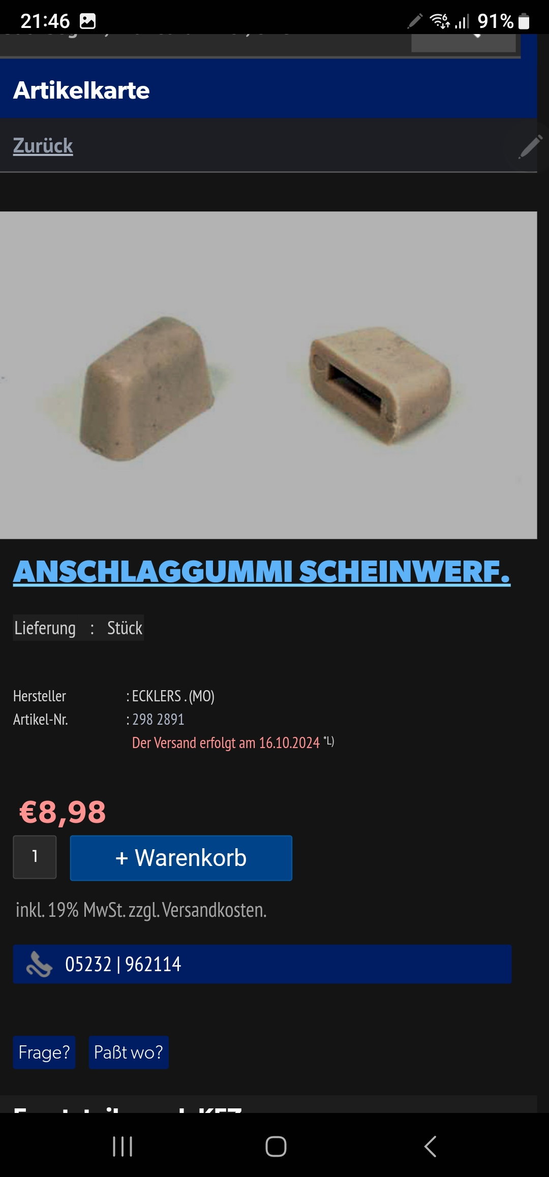

Nachdem ich nach langer Suche endlich einen Scheinwerferstellmotor geordert habe weil der linke Scheinwerfer nicht mehr ausgefahren ist hat ihn mein Mechaniker heute eingebaut. Erst hat alles funktioniert. Wie ich dann losgefahren bin hab ich nochmal das Licht ein-und ausgeschaltet. Sind alle 2 Scheinwerfer reingefahren und der Linke fährt plötzlich wieder halb raus. Bin gleich wieder zum Mechaniker zurück. Der hat nach einigem Suchen festgestellt das der Anschlaggummi gebrochen ist und es darum einfach drüberläuft. Diese Gummis soll es laut Googlesuche nicht einzeln geben.
Mein Mechaniker hat trotzdem was gefunden. Lieferung aber erst am 16. Oktober.
Habt ihr was schnelleres?

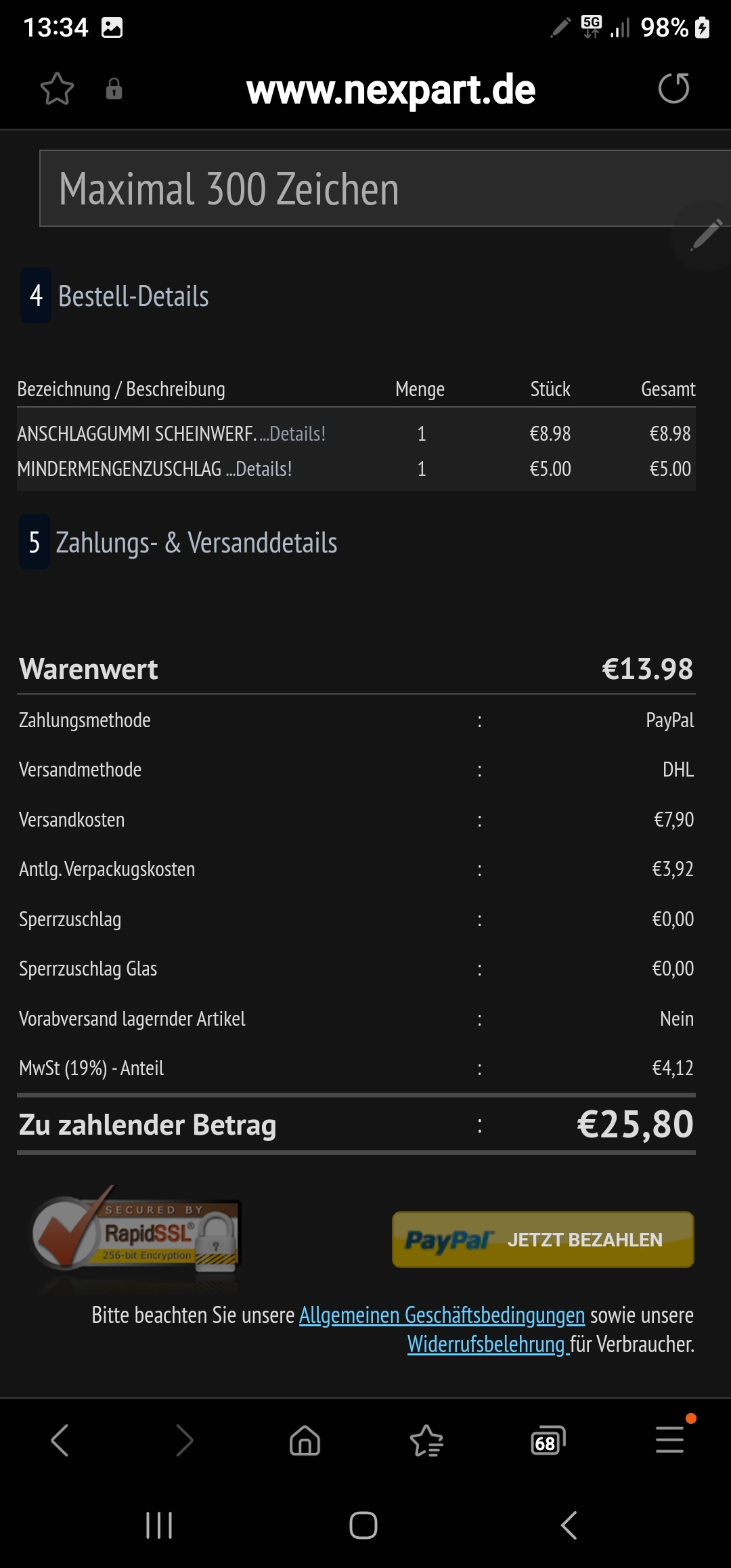

Das sind ja Abzocker! Teil kostet 8,98 Euro, Endabrechnung 25.80 Euro. Kommt noch ein Zuschlag drauf da unter 25 Euro Bestellwert und 7,90 Euro DHL für dieses winzige Teil!!

Das Problem ist, dass es die Dinger nie einzeln gegeben hat, aber oft gebraucht werden.
Wenn die mittlerweile jemand selbst herstellt und verkauft, finde ich das super!
Selbst wenn so ein Teil das Dreifache kosten würde...
Hast du einen Link zu der Seite?

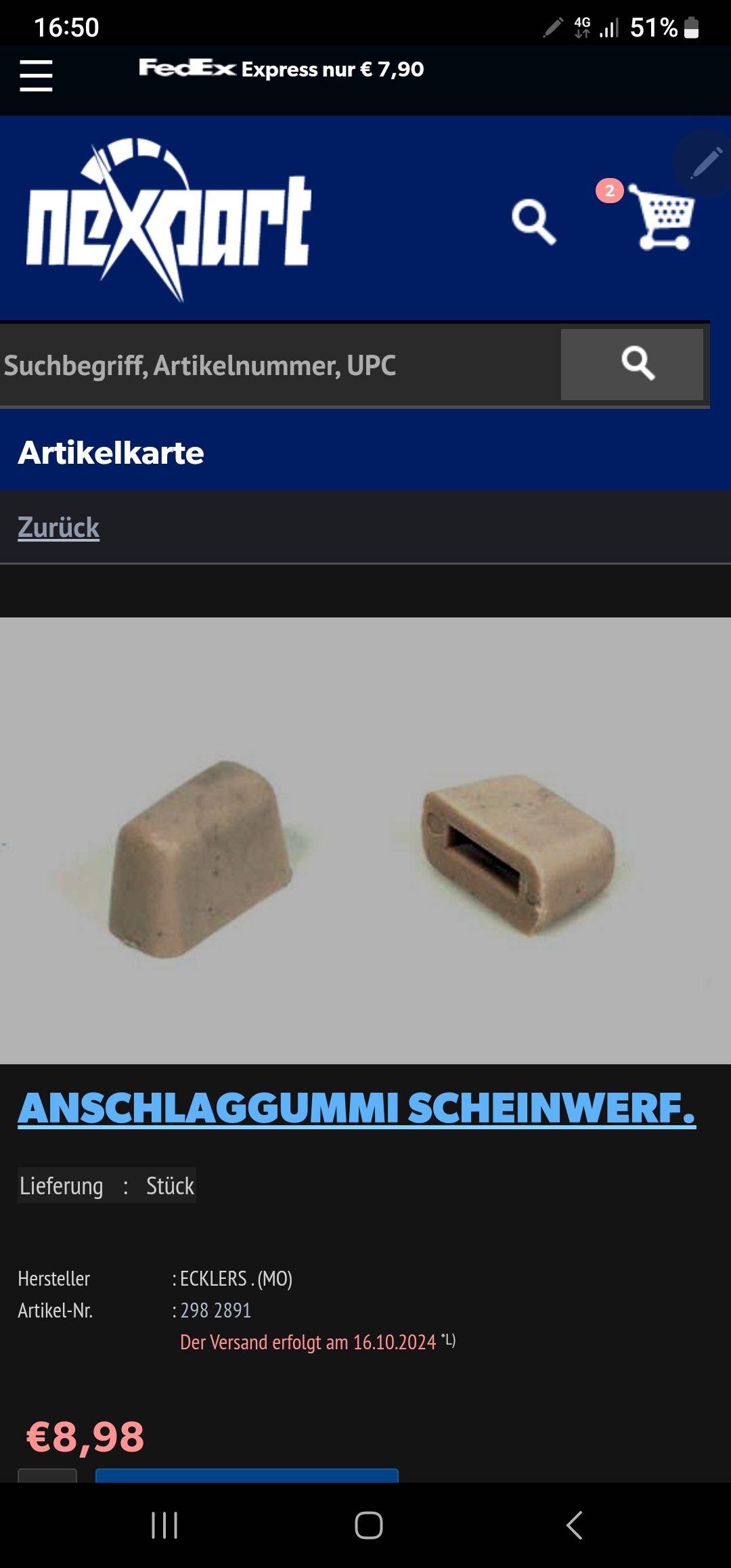

Hat mir mein Mechaniker auf Whatsapp geschickt. Weiß aber nicht wie ich den Link hierher kriegen soll.

Die wollen sogar anteilige Verpackungskosten
