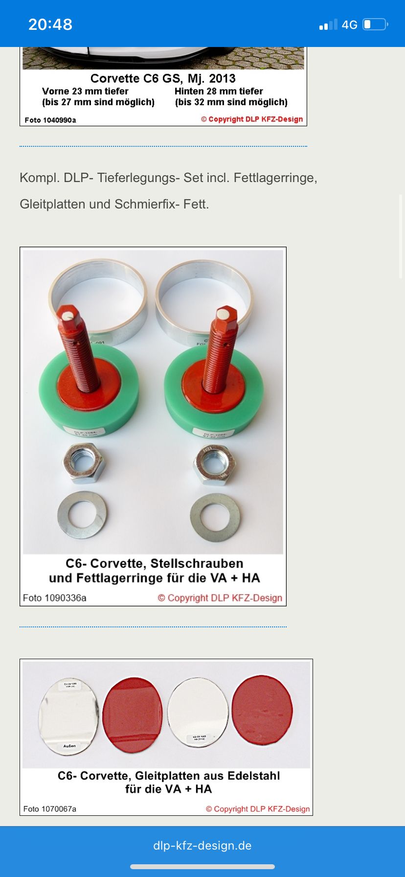

Wohl am besten bei Rockauto. Oder hat jemand eine bessere Adresse?

Mein Mechaniker meinte das heißt Stellschraube Blattfeder. Finde das aber bei Rockauto nicht. Nichtmal Blattfeder.

Diese Stellschrauben gab es bis vor kurzem nichtmal einzeln.
Hier gibt es nachbauten von den Originalen:
https://www.westcoastcorvette.com/produ ... -ITD2p2WmZ
Aber wenn du eh eine Tieferlegung planst, nimm lieber die von DLP in deinem Link.
Du musst dir vorstellen, dass die Dinger schon bei stehendem Fahrzeug mit rund 400kg belastet werden.
Dei der Fahrt werden es noch mehr und die Dinger rutschen beim Einfedern dazu noch hin und her.
Bei den Originalen gleicht dabei der dicke Gummi den Seitenversatz aus, die von DLP müssen geschmiert werden dass sie rutschen können.
Ist der Gummi zu dünn, kann er den Seitenversatz beim einfedern nicht mehr ausgleichen und schrappt über den unteren Querlenker bis der Gummi ganz weg ist.
Danach schrappt Metall auf Alu und der Querlenler geht kaputt.

Das ist kein Link. Er hat mir nur diesen Screenshot auf Whatsapp geschickt. Aber kann ihn mir ja den Link schicken lassen.
