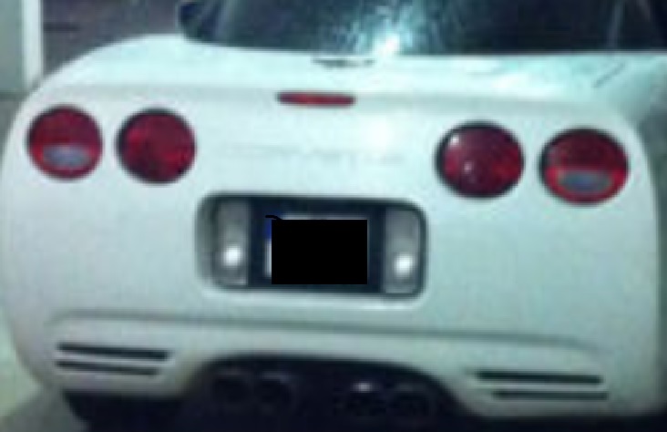

- Achte auf die Rückfahrscheinwerfer neben dem Nummernschild
- us.jpg (58.67 KiB) 11366-mal betrachtet

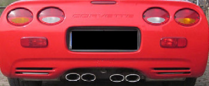

- Achte auf die Nebenlschlussleuchten
- vette eu.jpg (53.89 KiB) 11366-mal betrachtet

Danke für die beiden Bilder. Leider hat meine Vette weder den einen, noch den anderen Hintern. Ich habe keine eckigen Nebelschlussleuchten, aber auch keine Rückfahrscheinwerfer neben dem Nummernschild. Die Rückleuchten sind viermal rot mit weißem Feld, so wie an der roten innen bzw. an der weißen außen.
