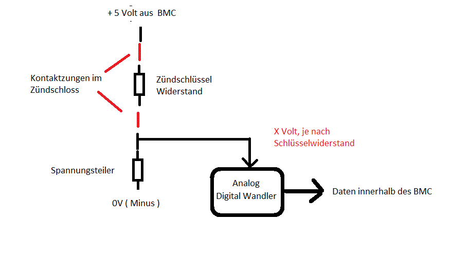

Hallo, hast PN.
Seid ihr Euch sicher, das es ein Problem mit dem Einspritzcomputer ist? ( PCM Modul)
Der kümmert sich doch nur um den Motor und Getriebe?
Der Schlüsselwiederstand und sonstiges Secure wird das nicht im BMC ( Body Control Modul ) der Buszentrale im
Beifaherfußraum verarbeitet? Ist nicht eher dort ein Fehler zu suchen? Thema Feuchtigkeit?
In erster Line würde ich mit das Zündschloss ansehen. Dort wird ja der individuelle Schlüsselwiderstand
ausgelesen und zum BMC Modul übermittelt. ( 2 Drähte )
Am BMC kommen die beiden Leitungen vom Zündschloss an.
Wenn man den Widerstand ausmißt ( z.B bei mir 2,9 Ohm) kann man vor dem BMC Mudul am Stecker einen gleich großen
Widerstand provisorisch ranklemmen um das zu testen.
PCM . Ja kann man zerlegen, sind nur 4 Schrauben, die meistes abbrechen.
Bei mir waren wegen Wasser im PCM nur die Leiterbahnen weggegammelt. Da half auch kein reinigen mehr.
Und der Fehler war anders. No Com to PCM .
Grüße von Urlaub , deshalb etwas bin ich weniger hier im Forum.
Frank
Zuletzt geändert von RUBY am 17.08.14, 16:01, insgesamt 1-mal geändert.

Re: C5 Problem mit Security
Um einen weiteren Diebstahlschutz einzuführen,
hat GM in den Zündschlüssel eine Widerstandsperle
eingearbeitet.
Somit reicht ein kopieren des Schlüssel nicht aus.
Man muss auch den exakten Widerstand wissen.
Da gibt es wohl über 20 verschiede Werte 1,9 bis 3,8 Ohm?
Das weis nur GM
Der Widerstand wird im Zündschloss abgegriffen.
Eine Gute Idee . Nur wenn Dreck dazwischen kommt oder
im laufe der Zeit Kontakte zum Widerstand im Schloss sich abnutzen
gibt es Ärger. Der Spannungswandler im BMC erhält eine
Spannung , wandelt diese in Dateten um und vergleicht
die abgelegten Daten. Stimmen die Daten nicht überein , blöd gelaufen....
Mit einer der C5 Konstuktionsfehler.
Mal schnell mit Paint ein Diagramm zum Verständis zusammengebastelt.
Frank
eingearbeitet.
Das weis nur GM
Frank
- C5 schlüssel.gif (10.95 KiB) 21555-mal betrachtet
- Beiträge: 2157
