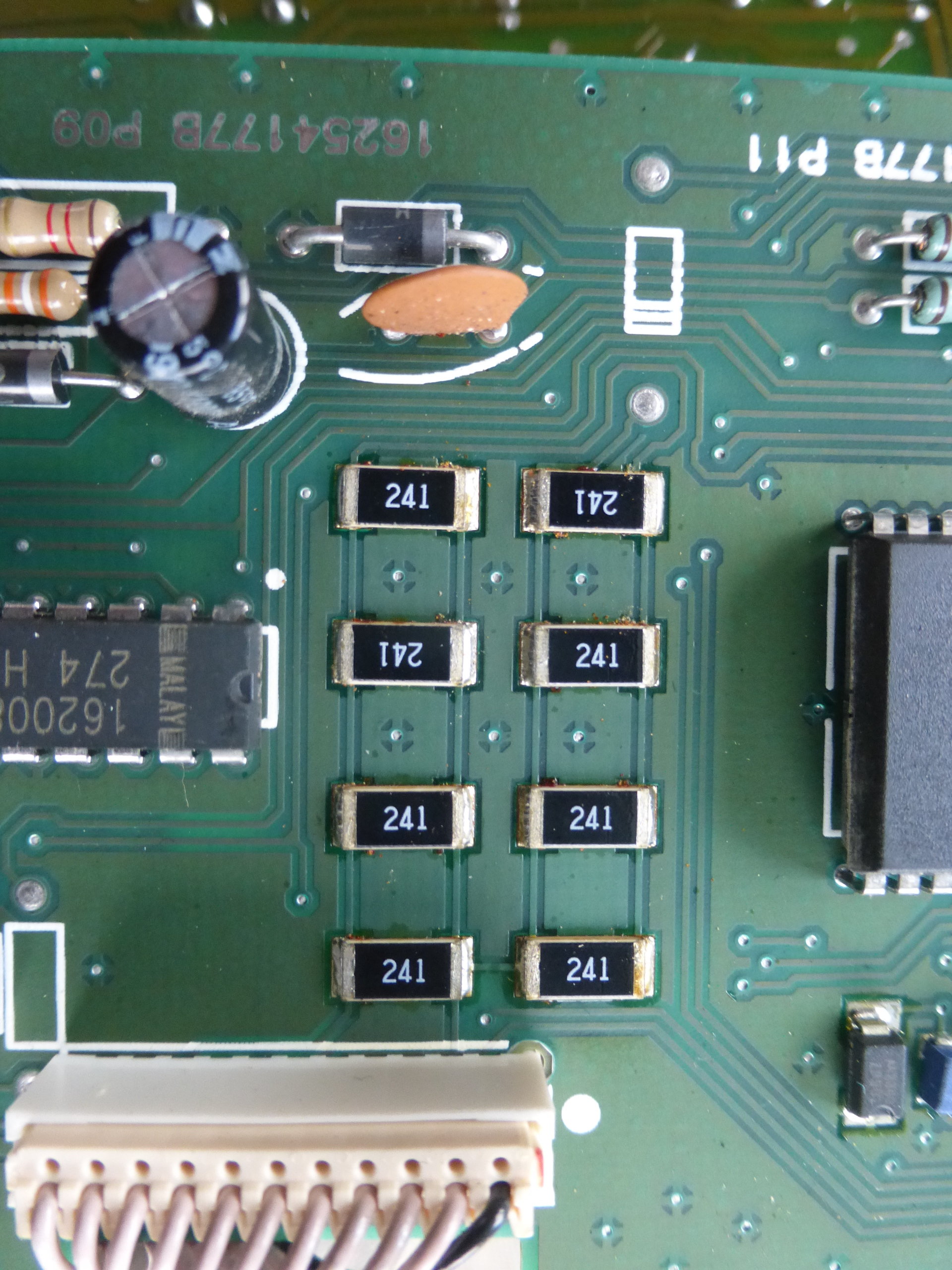

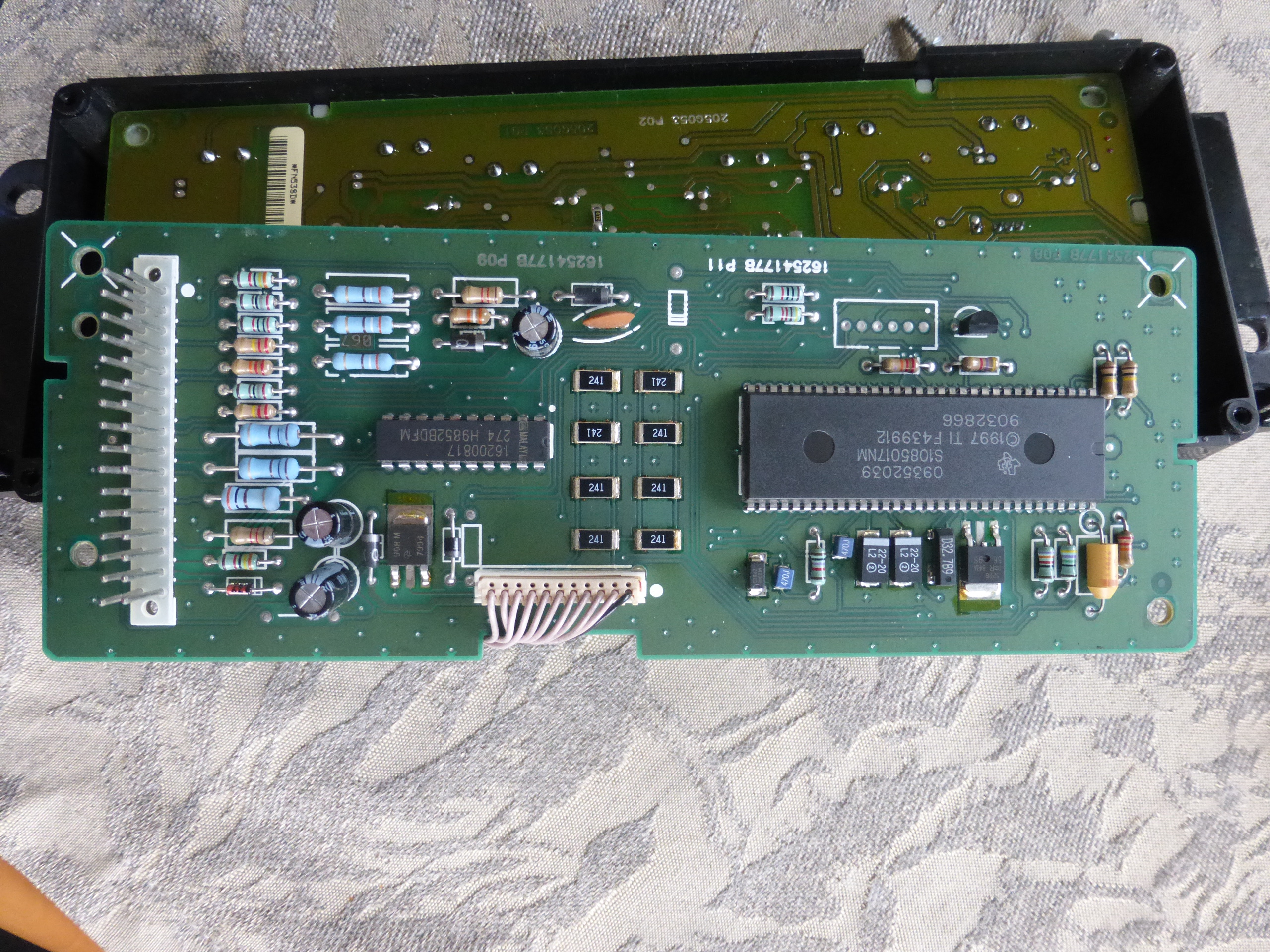

Re: Fehler Bedienteil (Mittelkonsole)
Hat alles super funktioniert
Bei mir waren die Widerstände nur ein bischen anders angeordnet.
1. Armlehne raus (4 Muttern)
2. Konsolenverkleidung ab (3 T15 Torx Schrauben)
3. Bedienteil raus (2 Schrauben)
4. Bedienteil öffnen und Widerstände festlöten (siehe Link oben)
Bei mir war nur ein Widerstand los. Sah man so kaum. könnte ich aber bewegen.
Wichtig ist ein schön kleiner Lötkolben. Nicht so ein fettes Teil wie bei mir
Die Widerstände sind die rechteckigen Dinger mit der 241 drauf.

Klar, warum nicht. Ich helfe immer gerne.
Ich sollte mir nur einen passenden Lötkolben holen für SMD Technik.
Bei meinem mußte ich ziemlich aufpassen, dass ich nicht die Platine verbrutzel.
Gruß, Michi
