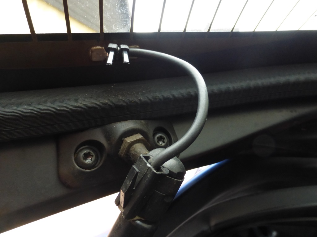

Bei meiner C5 sind beide Kabel an der Heckscheibe ab. Also nur die Kabel, die Halterung/Befestigung an der Scheibe ist ok.
Mein kleiner Lötkolben mit 30Watt schafft es nicht die Kabel wieder fest zu löten.
Mit "großem Gerät" will ich aber nicht da dran, weil ich angst habe das die Scheibe knackt wegen der Temperaturen.
Hat jemand sowas schon repariert oder Erfahrungen damit gemacht ?![bye [smilie=bye.gif]](./images/smilies/bye.gif)

selbst hatte ich das zum Glück noch nicht,
aber ich hab schon einige Beiträge gelesen in denen man das Teil wieder festgelötet hat.
Ich würde die Gegenseite der Scheibe mit einem nassen Lappen Kühlen,
die Lötstellen schön sauber machen und schon mal etwas Lot mit dem Kontakt verschmelzen.
Dann Lötfett auf die Scheibe, den Kontakt schon mal auf Temperatur bringen,
und mit dem dicksten Lötkolben den ich habe möglichst schnell anlöten.

Hi Michi,
ich habe schon mehrfach abgerissene Heckscheiben-Kontakte angelötet, erst letzte Woche wieder.
Meine Erfahrungen sind aber alle an VW-Produkten entstanden.
Keine Scheibe ist jemals geplatzt. Ich würde nicht mit einem Lappen zusätzlich kühlen.
Es funktioniert auch mit einem 30 Watt Lötkolben, mit der 5mm breiten Flachspitze.
Du brauchst 4 Hände = einen Helfer:
Lötkolben
gewinkelte Spitzzange die den abgerissenen Kontakt positioniert
feinen Schraubendreher zum Anpressen des Kontakts an die Scheibe
dünnes Lötzinn
1. Kontakt erhitzen/ vorwärmen
2. Lötkolben auf die Scheibe aufsetzen, abgerissenen Kontakt seitlich dran halten und mit dem Schraubendreher andrücken
3. Das Lötzinn seitlich zwischen Kontakt und Scheibe führen
Lötkolben
dünnes Lötzinn

Nur mal ein kurzes Update:
Anlöten ging mit meinem 50W Lötkolben nicht.
Ich meine auch, dass das Kabel original nur geklemmt war. Also verpresst. Sieht zumindest so aus.
Egal, habe eine einfachere Lösung gefunden, bevor ich mit zuviel Hitze die Scheibe zerstöre.
Kabel abisoliert und mit 2 Kabelbinder fixiert. Klappt 100%![biggrin [smilie=biggrin.gif]](./images/smilies/biggrin.gif)
