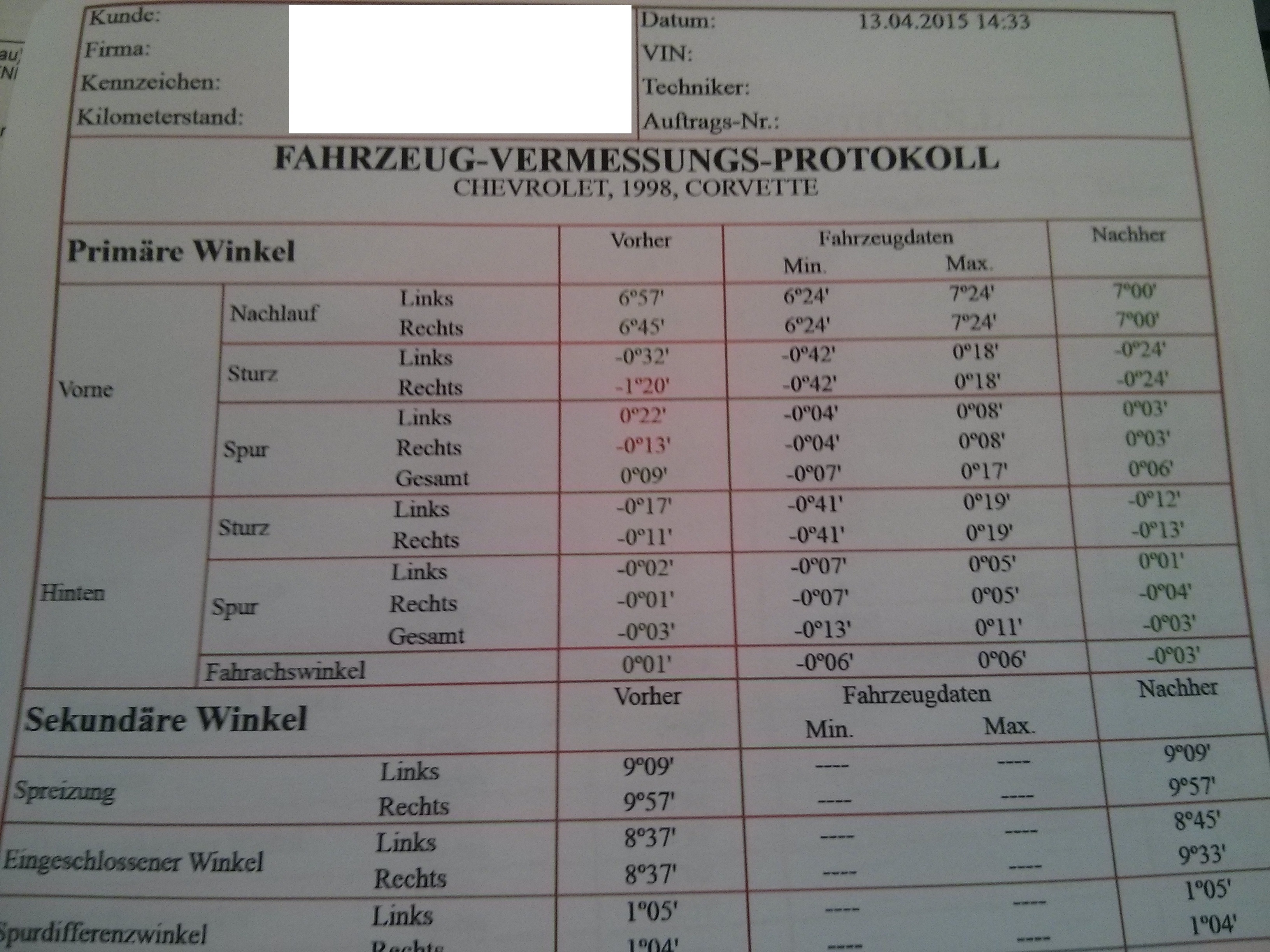

Sie versetzt nicht mehr, seitdem wir die dicken End Links eingebaut haben und Molle ne Achsvermessung gemacht hat.

Gestern nochmal getestet.
Mehrere Aspekte:
1. läuft Spurrinnen hinterher. Lange nicht mehr so schlimm wie vor Molles Achsvermessung und Tausch der End Links, aber bei Tempo >200 fällts mir auf. Könnte Ursache für das seltsame Fahrgefühl sein.
2. Wird ab 220-230 wirklich schlagartig lauter. Dach pustet sich dann auf. Das kann nicht gut für den Anpressdruck sein und verstärkt vermutlich das nachlaufen.
Neue Reifen/Felgenkombi fällt aus. So oft bretter ich dann doch nicht.
Aber ich will das bestmögliche Fahrverhalten rausholen.
Also, was ist zu prüfen oder zu tauschen?
Optisch sieht das Fahrwerk gut aus, keine Geräusche, Radlager wackeln nicht.
Achskörper hinten war komplett raus, da hätte Molle ja garantiert was gesagt, wenn er was gesehen hätte.

Hier mal die Spur/Sturzwerte.
