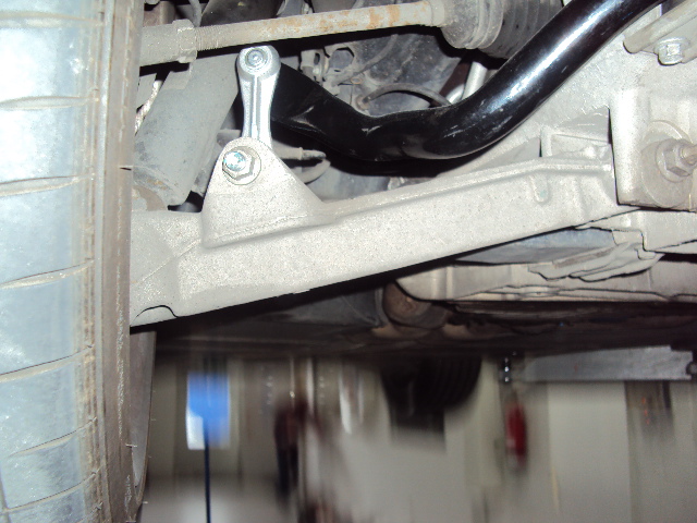

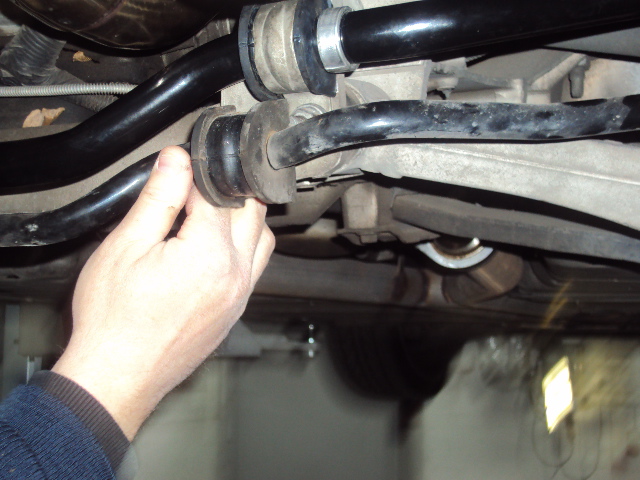

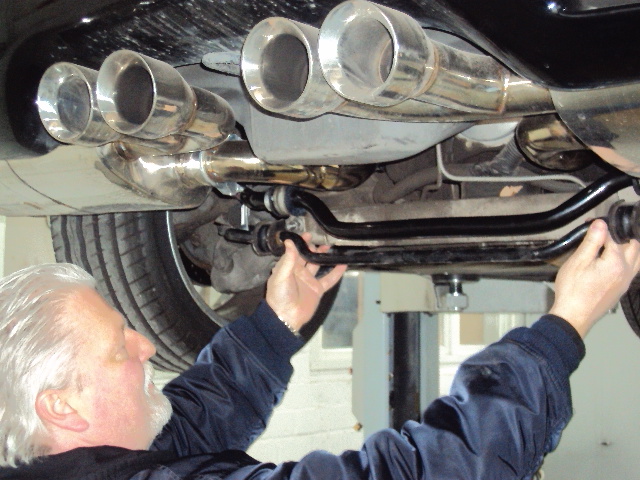

Damit man mal ne Vorstellung bekommt wie unterschiedlich die sind
- DSC00217.JPG (163.78 KiB) 12127-mal betrachtet
- DSC00220.JPG (165.29 KiB) 12128-mal betrachtet
- DSC00216.JPG (165.03 KiB) 12128-mal betrachtet
