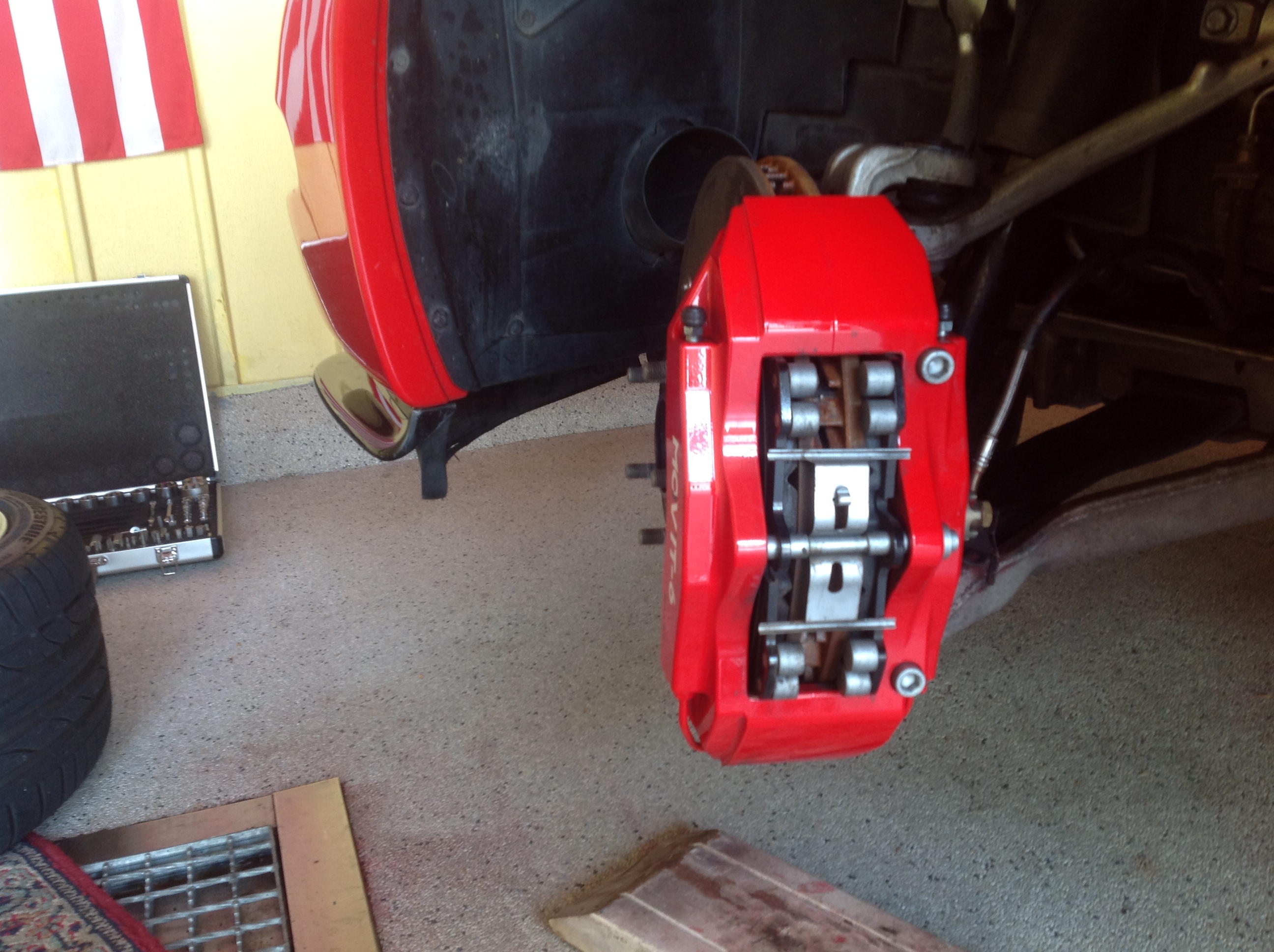

Also,das was ich zuerst geändert habe sind die Bremsen auf Movit sechs Kolben und
370 Scheiben vorn,hinten vier Kolben mit 342 Scheiben mit Kommfor Belag,Rennbelag

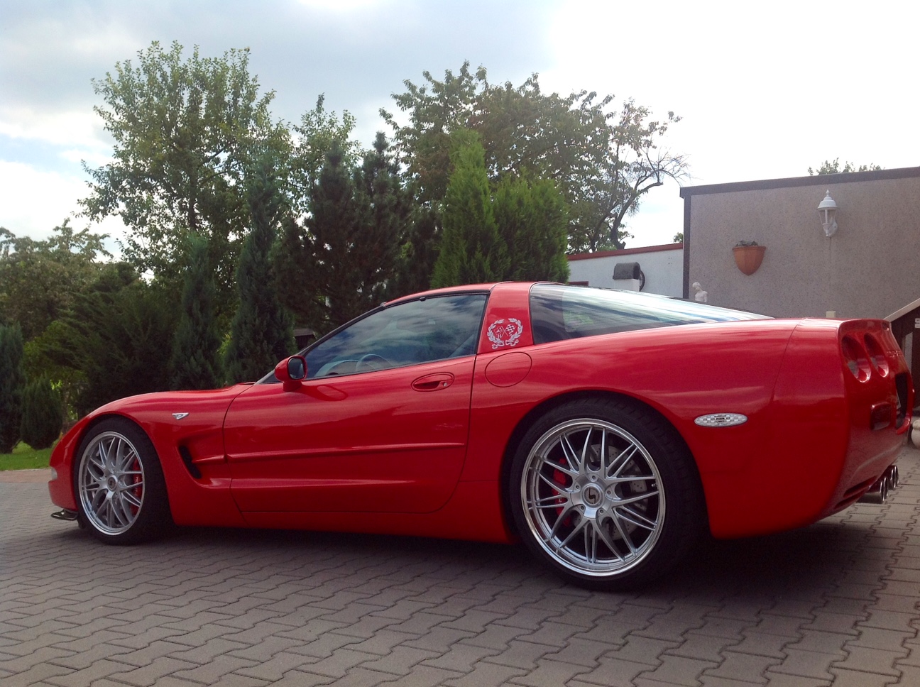

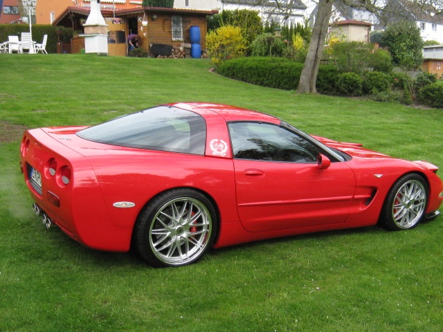

Ein Foto zum Bericht.
Zuletzt geändert von Torch Red am 15.11.15, 21:23, insgesamt 1-mal geändert.
LG Heribert

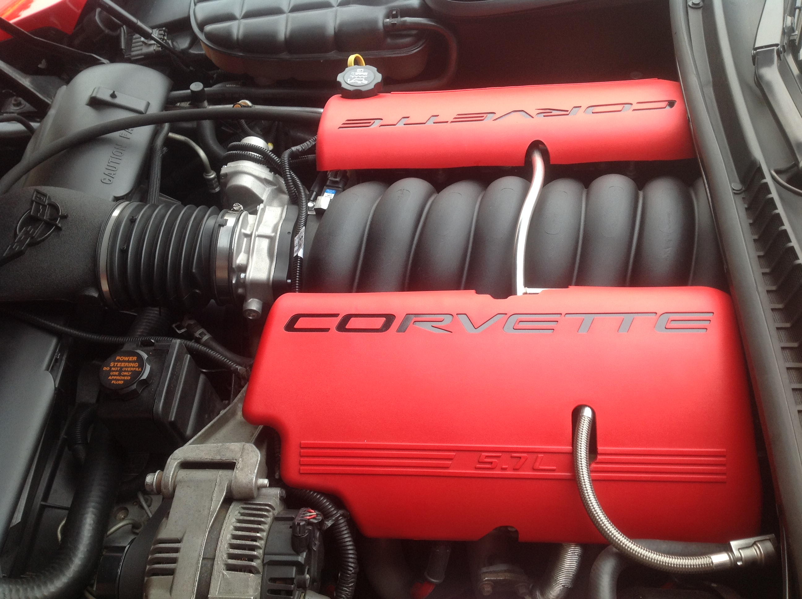

Zum obigen Foto,ja die Orginal Deckel sind noch drauf weil der Motor höher baut hab ich nichts passendes gefunden.
- image.jpg (74.83 KiB) 14968-mal betrachtet
LG Heribert

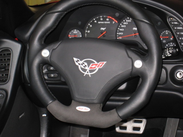

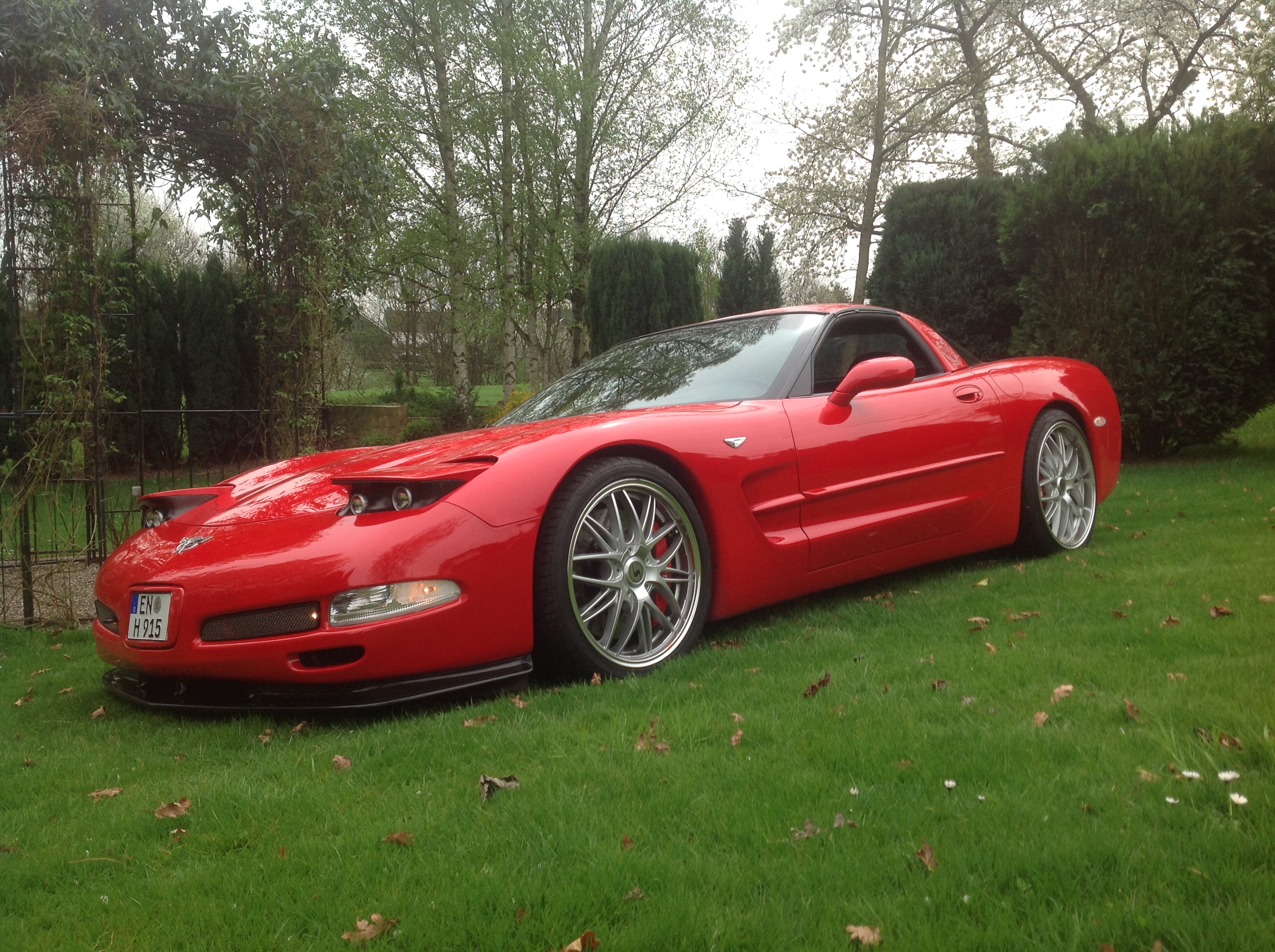

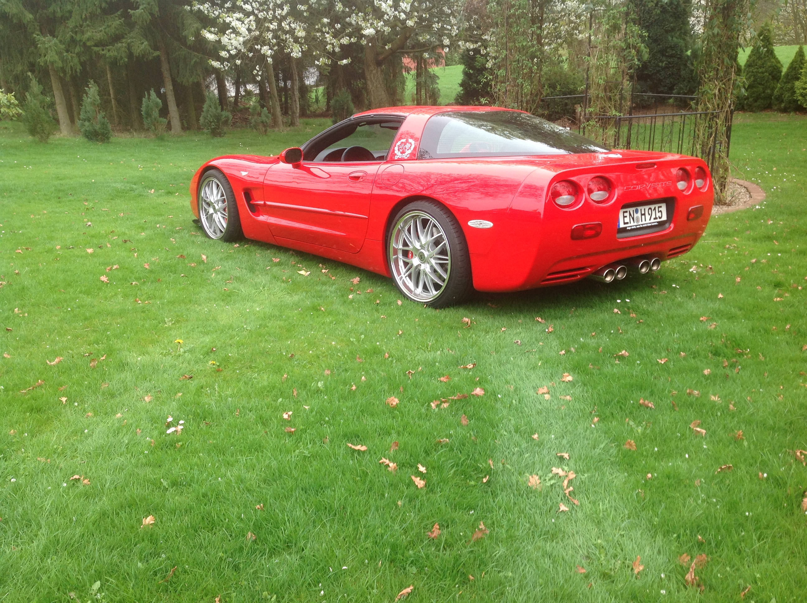

Das war es,ich hoffe euch hat es gefallen bleibt Gesund,
es grüßt Euch
es grüßt Euch
- image.jpeg (78.15 KiB) 14944-mal betrachtet
Zuletzt geändert von Torch Red am 16.11.15, 08:02, insgesamt 1-mal geändert.
LG Heribert
