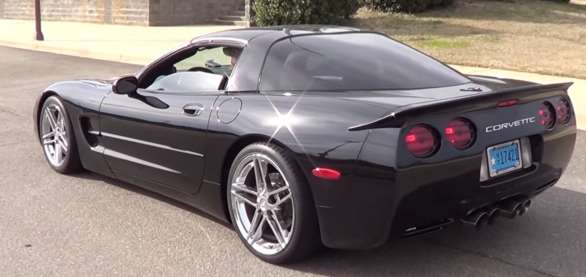

Fährt jemand diese Reifen Felgenkombination auf der C5?
Ist eine Eintragung problemlos machbar bei Original Z Felgen (kein Repro)
C6 Z06 Felgen
18x9.5 Vorn Felgen mit 57mm offset
19x11 hinten Felgen mit 65mm offset
Reifen
265 oder 275/35/18 & 305/30/19
C6 Z06 Felgen
Reifen

Ich hab nur die schwarze Vette in einem Ami Youtube Video gesehen.
In seinen Bemerkungen schreibt er die oben genannte Größen der Felgen rein.
Wenn natürlich die OEM Maße speziell hinten 12 Zoll, sind, dann ist das für meinen Geschmack too much!
