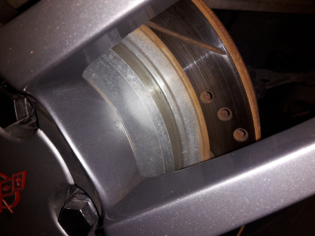

@V8Nick Auf dem zweiten Bild mit Bremsscheibe, macht es für mich den Eindruck als sind Distanzscheiben verbaut. Wenn dem so ist, hast du schon das Problem lokalisiert. Einfach Rad demontieren und schauen ob Distanzscheiben verbaut sind.
Gruß Dieter.

Re: Originale C5 Z06 Felgen zu breit?
ne, das sind keine Distanzscheiben.
Das, was so aussieht ist der Bremsscheibentopf, in der die Handbremse (Trommelbremse) sitzt.
Lg. André
Lg. André

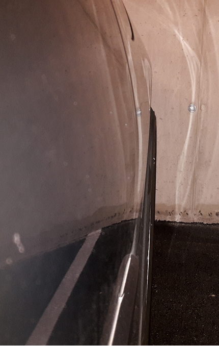

Kann das sein das du einen extrem positiven Sturz fährst. Sieht auf dem Bild so aus. Am besten mal ein neues machen wo man es besser erkennen kann. ![bye [smilie=bye.gif]](./images/smilies/bye.gif)

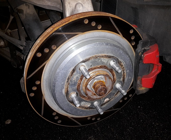

danke für die schnellen Antworten.
Sooo, habe mal den rechten hinteren Reifen demontiert (was ja gar nicht so einfach war, mein Wagenheber war zu hoch
, außerdem hat der vorbesitzer die Muttern dermaßen angeknallt) und es sind keine Distanzscheiben verbaut. Die Bremsscheiben sehen aus wie die: "Satz Baer Bremsscheiben Bj.97-13" (google 1. Treffer, ich wusste nicht ob es ok ist Links zu posten).

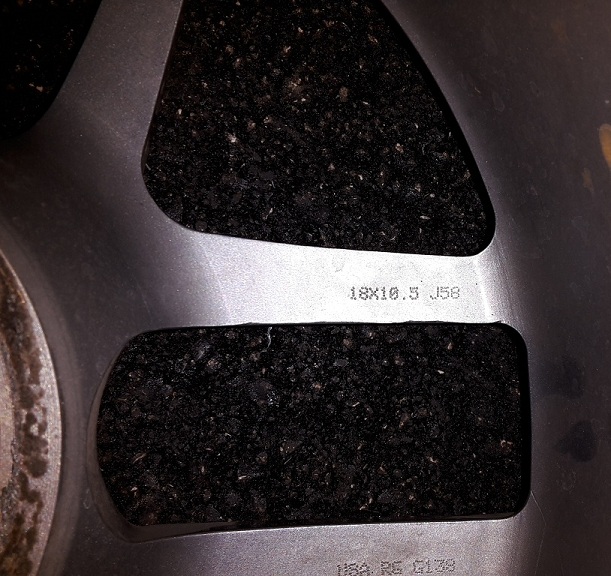

Aber mir ist etwas anderes aufgefallen: die Felgen haben nicht die Maße die ich gedacht habe: es sind keine 9,5Jx18 sondern 10,5Jx18, aber trotzdem GM teile. Zu welchem Auto gehören die denn, ich dachte die Z06 Felgen sind 9,5jx18?
Würde es einen Unterschied machen, wenn da 9,5 Zoll breite Felgen drauf sind? Die Reifen wären ja noch die gleichen 295er. Zur innenseite des Radkastens hab ich im "normal" gefederten Zustand übrigens um die 2,5 bis 3cm Platz, genauso wie zum Luftkanal für die Bremsenbelüftung.
, außerdem hat der vorbesitzer die Muttern dermaßen angeknallt) und es sind keine Distanzscheiben verbaut. Die Bremsscheiben sehen aus wie die: "Satz Baer Bremsscheiben Bj.97-13" (google 1. Treffer, ich wusste nicht ob es ok ist Links zu posten).Aber mir ist etwas anderes aufgefallen: die Felgen haben nicht die Maße die ich gedacht habe: es sind keine 9,5Jx18 sondern 10,5Jx18, aber trotzdem GM teile. Zu welchem Auto gehören die denn, ich dachte die Z06 Felgen sind 9,5jx18?
10.5x18 ist Original für die Z06 !
9,5x18 hat die Standard C5.
Ich denke, GMC hat recht, und der Sturz ist einfach stark verstellt.
Lg. André
Lg. André
hab mir heute mal wie vorgeschlagen den Sturz angesehen. Augenscheinlich würde ich das für OK befinden. Was meint ihr?
Ich hab auch mal einen Winkel zum Boden hin angehalten (nachdem ich mich davon überzeugt hab, dass der Boden in der Waage ist) und hab zwischen Reifenoberkante und Unterkante einen einen Abstand von 1cm auf der Unterkante gemessen. Es ist also ein, wie richtig vermutet wurde, positiver Sturz. Ich hab übrigens mal nachgemessen: der Überstand am höchsten Punkt des Reifens beträgt ca. 1,5cm.
Ist es realistisch, dass diese Sturzeinstellung Schuld dafür ist? Ich habe leider die alten Reifen nicht gesehen und diese sind noch fast neu.
Der dicke Klotz an der Bremsscheibe, der aussieht wie eine Spurplatte ist demnach normal?
Sollten hier Leute dabei sein (oder mitlesen), die ebenfalls 295er Reifen haben, wäre mir geholfen, wenn ihr denn mal bei Gelegenheit grob ausmessen könntet, wieviel Abstand ihr von der Innenseite des Reifens zum Radkasten habt.
Wie könnte man denn die Spurbreite noch verändern, außer mit Spurplatten (bei gleichen Felgen)?
Vielen Dank schonmal an euch für die tolle hilfsbereitschaft.
Mit freundlichen Grüßen
V8Nick
Da hast du dir die Frage schon selbst beantwotet. Ein positiver Sturz bei einer Corvette ist nicht gerade optimal.
Ich kenne die genauen Werte einer C 5 Z06 zwar nicht, aber er sollte im Bereich von - 0.5° negativ liegen. Ich würde das Auto ordentlich vermessen lassen, sowie Spur und Sturz nach den Vorgaben einstellen lassen. Kostet nicht die Welt und die Vette wird es dir mit verbessertem Fahrverhalten danken.
Alternativ kannst du den Sturz aber auch vorab mit einer Wasserwage einstellen. Messen solltest du an der Felge, nicht am Reifen. Um eine anschießende Vermessung kommst du aber nicht herum da sich auch die Spureinstellung ändert.![drinks [smilie=drinks.gif]](./images/smilies/drinks.gif)
Ich kenne die genauen Werte einer C 5 Z06 zwar nicht, aber er sollte im Bereich von - 0.5° negativ liegen. Ich würde das Auto ordentlich vermessen lassen, sowie Spur und Sturz nach den Vorgaben einstellen lassen. Kostet nicht die Welt und die Vette wird es dir mit verbessertem Fahrverhalten danken.Alternativ kannst du den Sturz aber auch vorab mit einer Wasserwage einstellen. Messen solltest du an der Felge, nicht am Reifen. Um eine anschießende Vermessung kommst du aber nicht herum da sich auch die Spureinstellung ändert.

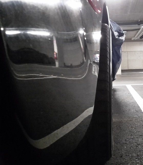

bei meiner 2003er C5, Z06 stehen beide Hinterräder auch über die Kotflügel hinaus.
Ist also normal.
Friedel
Ist also normal.
Friedel
Wenn das normal ist, erklär das mal in einer Polizei Kontrolle.
Meine Räder stehen genau so mit Distanzscheiben heraus.
O Ton: "Bei einer serinemäßigen Corvette steht kein Reifen über"
Mußte nach einer Kontrolle mein Fahrzeug nachbessern mit Kotflügelverbreiterungen etc. und dem TÜV vorführen.
Wie macht man das dann in so einem Fall?
