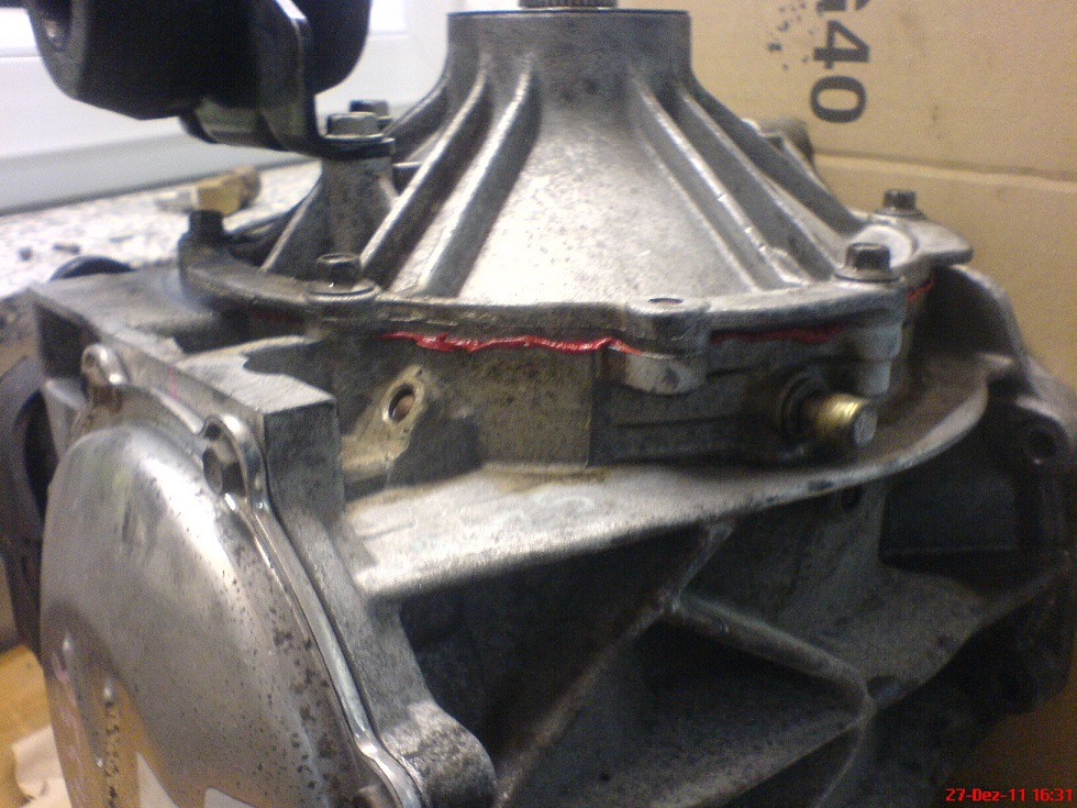

Ist bei der C5 aber nicht ungewöhnlich. Beobachte mal ob es wirklich tropft oder sich nur mit dem Regenwasser vermischt hat.
- Beiträge: 11097
Re: C5 Klappscheinwerfer fährt selbständig wieder hoch
Ja, das ist ein altes C5-Thema.
Kommt scheinbar durch die Verwindung im Antriebsstrang.
Hauptsächlich aus dem Fahrerseitigen Deckel.
Da ist nur ein O-Ring drinne.
Ich hab zusätzlich noch Dichtungsmasse draufgeschmiert.
Seitdem ist da kein Tröpflein mehr raus.

Laut der Werkstatt wird's höchstwahrscheinlich vom Entlüftungsventil des Differentials kommen. Ich bin zwar nicht vor Ort gewesen, aber der Vorbesitzer war diesbezüglich wohl auch schon einmal bei ihm vorstellig und ich bin seit dem ich die C5 nun besitze vielleicht knappe 500 km gefahren. Dennoch irgendwie doof, will mir nicht Hof und Straße versauen, zudem was raus kommt fehlt ja auch über kurz oder lang. Hänge mich morgen mal unter die Karre, vielleicht entdecke ich ja ob's von oben kommt, oder Simmerring oder dergleichen.
Besonders hart ran genommen wurde sie eigentlich nicht, bisschen über die Dörfer und ab und an mal 140-160km/h. Öltemperatur war der höchste Wert bei knappen 110°C, Getriebe und Co. habe ich während der Fahrt nicht weiter im Auge gehabt, da mir die Inkontinenz der Lady erst danach auffiel.
